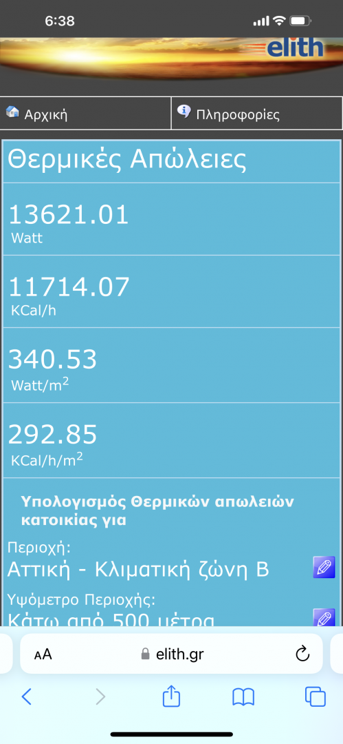

Μετά 2 χρόνια ας το ξανανοίξουμε..
24άρι Panasonic κορυφαίο της εποχής του, ρίχνει την ασφάλεια με το start.
Δεν αξίζει επισκευής γιατί είναι
1) 25ετίας και καίει μπόλικο ρεύμα
2) το θέλω και για ζέστη που εκεί τα έβρισκε σκούρα αν η εξωτερική θερμοκρασία έπεφτε κάτω από 5 βαθμούς
Ο χώρος είναι ενιαίος Σαλονοκουζίνα 42 τ.μ με ύψος 3μέτρα.
Οι απώλειες σύμφωνα με ένα calculator που βρήκα είναι αυτές στην εικόνα που επισυνάπτω.
Διαθέσιμο budget γύρω στα 1500 ευρώ
Ενεργειακή απόδοση και αξιοπιστία το ζητούμενο
Για πείτε , πιο ;;
Για πείτε , πιο ;;
