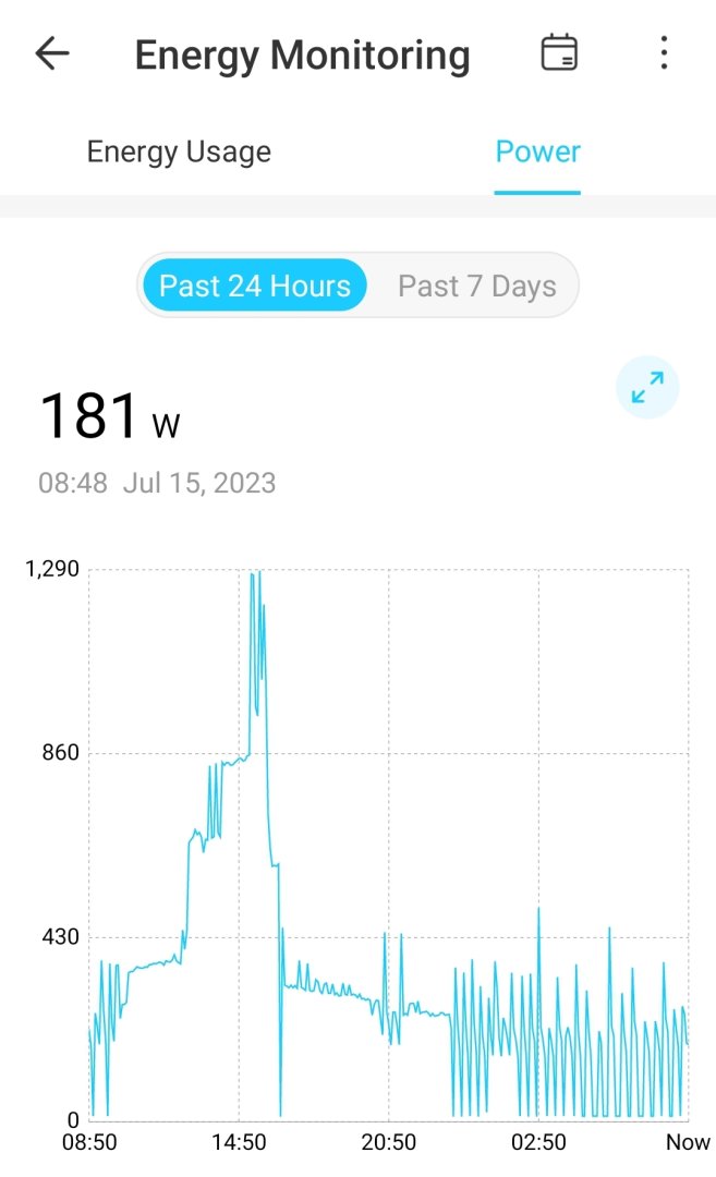

Με αυτά που έχω τώρα μια χαρά είμαι. Το ένα στο σαλόνι δουλεύει 24/7 εδώ και 2 βδομάδες. Χθες βέβαια την άκουσε κανονικά και έφτασε στα 1300w για να δώσει 25C. Άναψα και το δεύτερο 12άρι στην κουζίνα και σε μια ώρα είχαν πάει και τα δύο στα 400W. Mετά τα είδα να δουλεύουν εναλλάξ. Μια το ένα μια το άλλο και όχι πάνω από 200w. To πρωί το ένα ήταν σβηστό για ώρα και το άλλο είχε πάρει μπροστά στα 110w. Σε γενικές γραμμές και σε θερμοκρασίες μη καύσωνα δουλεύω ένα 24/7 και δεν ξεπερνά τις 5kWh τη μέρα.

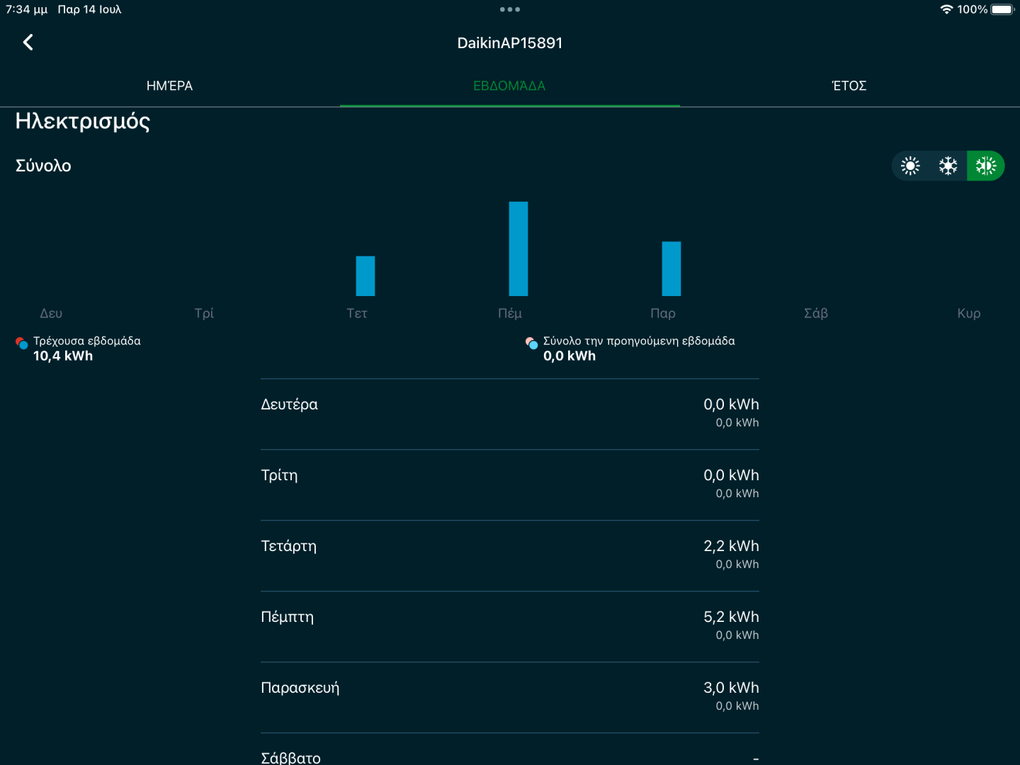

Σε πόσα m2 το δουλεύεις; Αυτές οι τρείς μέρες είναι 24/7 ή άναψε - σβήσε;
1.413
2.860
:p8-):biggrin:
42 τ.μ αλλά έχει αμόνωτη ταράτσα από πάνω.
Δεν ανάβει-σβήνει ποτέ
Χτες από τις 14:00 -24:00 με ζητούμενη θερμοκρασία μέσα 26 βαθμούς , στο economy mode έκαψε 6.5 kw

Το δικό μου στο σαλόνι 8.9kWh στο 24ώρο. Φαίνεται και η κατρακύλα όταν άναψα και το δεύτερο. Εγώ έχω κεραμοσκεπή και το σπίτι είναι ελεύθερο από κάθε πλευρά. Το δεύτερο 12άρι στην κουζίνα έκαψε 2.6kWh.
