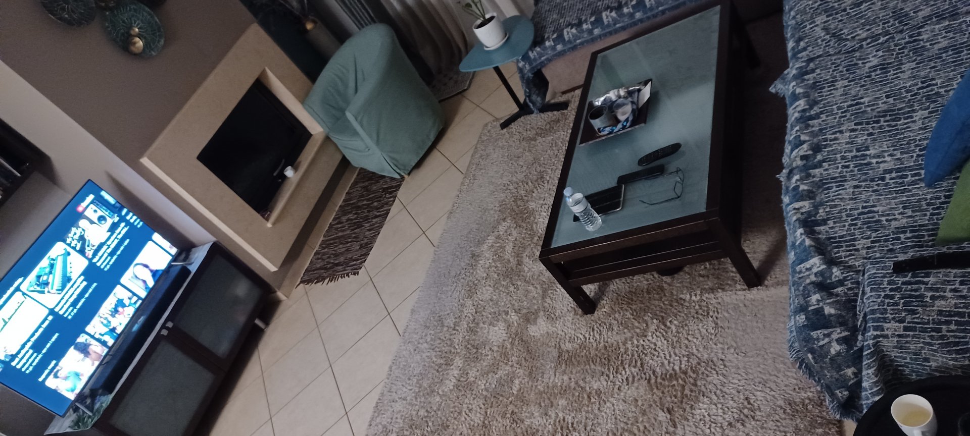

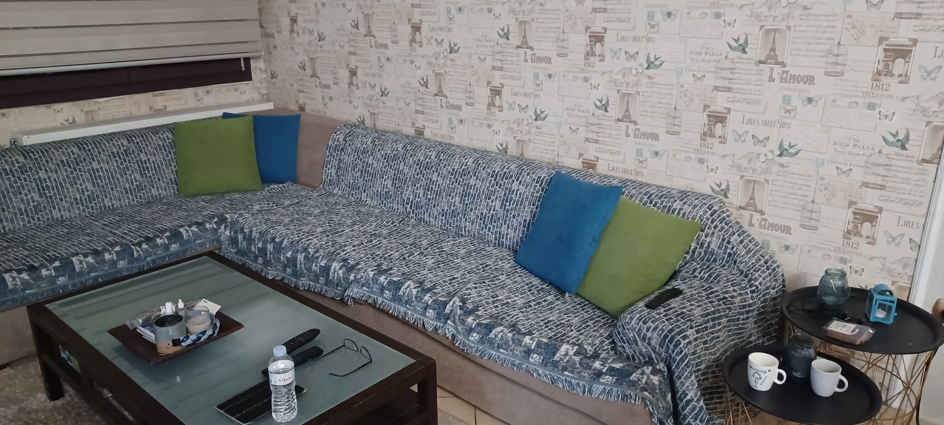

Αυτος ειναι ο χωρος μου.Ειδα τις διαστασεις απο το KRK ειναι λιγο ογκωδες για το σαλονι μου.
Πανω απο την tv θα μπει ραφι γυψωσανιδας και θα φυγει η βιβλιοθηκη.Περιπου στο 1,40 μηκος.

Χωροταξικά τα τρία ίδια μπροστινά και μάλιστα με δεκάιντσο δεν παίζουν. Ακόμα και το δεξί ηχείο που θα καταλήξει, μπροστά στο τζάκι;
Τι ηχομπάρα έχεις τώρα;

Δεν μπορεί να μπει πουθενά το δεξί ηχείο αν θες να βάλεις και την tv στο σύστημα!
2.004
2.526
Νομιζω πως το 3.1 πρεπει να το ξεχασω επειδη δεν υπαρχει αρκετος χωρος και να δω μια λυση 2.1.
Πως το βλεπεις αυτο το στησιμο.
Πρακτικα σε αυτον τον χωρο η καλυτερη λυση ειναι αυτο που ειπα πιο πανω, Sonos 5 + Sub.
Δεδομενου οτι πρεπει να παρεις πραγματα αξιας 1200 ευρω απο το νακα και να φτιαξεις κατι που να παιζει, θα χρειαστουν καποιες ακομα πληροφοριες.
Αν θες ανεβασε μερικες ακομα φωτογραφιες γυρω γυρω το χωρο η ανεβασε μια κατοψη να δουμε τι αλλο μπορει να γινει.

Εννοειται. Κανεις μας δεν ηξερε που θα μπουν τα ηχεια. Τωρα ανεβασε την φωτογραφια.

Εκείνες οι μεγάλες ηχομπάρες της Yamaha (sound lens) με τα εξίσου μεγάλα υποβαθύφωνα, γιατί έχουν εξαφανιστεί; Μήπως μια καλύτερη ηχομπάρα έλυνε το πρόβλημα;
Αυτά τα τζάκια μας έχουν καταστρέψει τον ήχο...
Η θέση στη μέση της τηλεόρασης είναι η αριστερή στον καναπέ. Ισόπλευρο τρίγωνο από εκεί, σημαίνει το δεξί ηχείο μπροστά από το τζάκι και η τηλεόραση σίγουρα έκκεντρα, άρα και το κεντρικό δεν θα είναι στο κέντρο.
