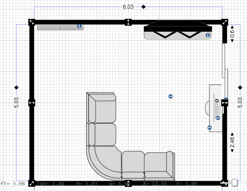

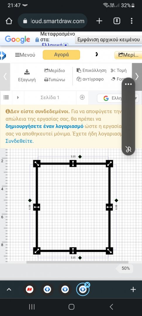

Κανε αν θες τον κοπο και μπες σε αυτο το σαιτ και φτιαξε μια κατοψη.
Με την υπαρχουσα χωροταξια ειναι πολυ δυσκολο να γινει κατι σωστο αλλα με μια σωστη κατοψη ισως να ανακαλυψουμε καποιο τροπο να γινει κατι.

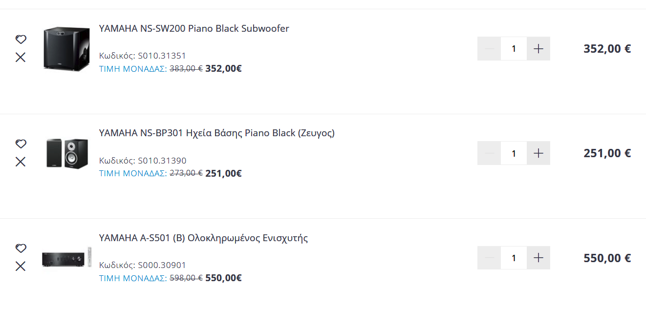

Με τιποτα.
Παιρνεις αυτα τα δυο:
1) https://www.nakas.gr/en/proionta/oi...nos-diktyakos-enischytis-dark-silver-_550689/
2) https://www.nakas.gr/en/proionta/x-...versary-antique-walnut-icheia-zevgos-_565690/
Και αργοτερα προσθετεις δυο sub της προκοπης.
Θες και δυο βασεις για τα ηχεια.

Αν θες να χρησημοποιεις το ηχοσυστημα και για τις ταινιες, το προβλημα ειναι οτι δεν εχεις συμμετρια που ειναι απαραιτητη, και δεν μπορεις να χρησημοποιησεις κεντρικο ηχειο.
Και για τα δυο ευθυνεται το τζακι.

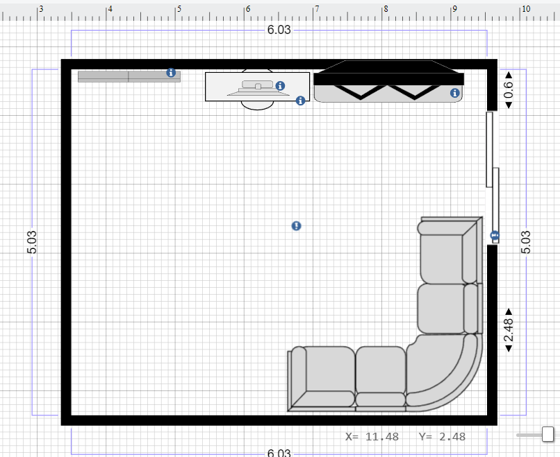

Η μονη λυση για να μπορεσεις να φτιαξεις κατι που να παιζει σωστα εκει ειναι να βαλεις την τηλεοραση σε βαση τετοια και να την γυριζεις να πηγαινει κεντρο, μπροστα απο το τζακι οταν βλεπετε ταινια.
Η αλλη λυση ειναι να αλλαξει η χωροταξια και ο καναπες και να παει η τηλεοραση διπλα στην μπαλκονοπορτα, τα ηχεια δεξια και αριστερα της και ο καναπες στα 2.5 μετρα απο τον τοιχο να δημιουργει ενα νοητο χωρισμα με την κουζινα.
Τωρα ειναι καπως ετσι
Μπορεις να το κανεις καπως ετσι
