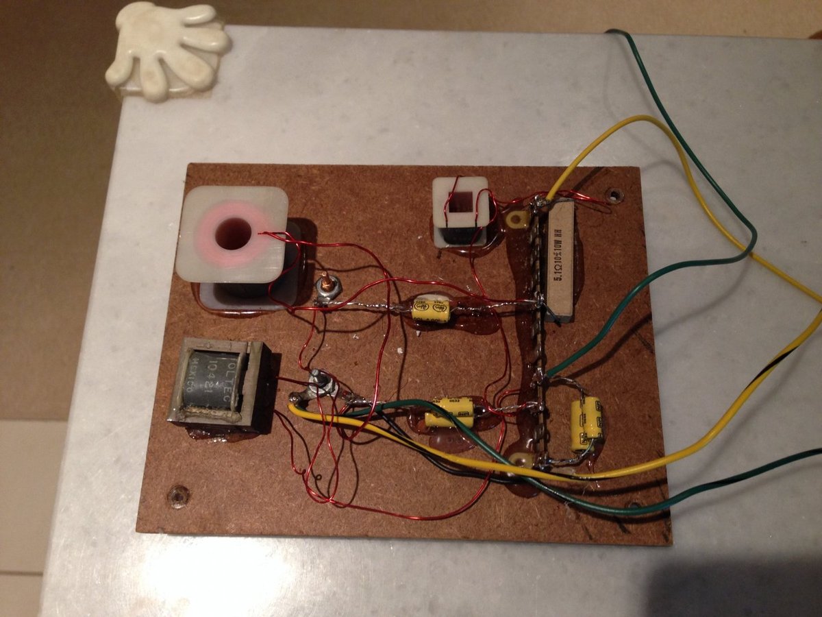

Κωστα καλημερα,η γνωμη σου ειναι να μην μπουν ηλεκτρολυτικοι?
Και εαν δεν μπουνε τι προτεινεις ουτως ωστε να μην υπαρχει μεταβολη απο τον "μαμισιο" ηχο - ηχοχρωμα?
Δεν ειναι απλα "γνωμη μου" να μη μπουν ηλεκτρολυτικοι.
Οι ηλεκτρολυτικοι πυκνωτες δεν κατασκευαζονται για τετοια χρηση.
Εξαιρεση αποτελουν κατι χαλιενταδικες αηδιες που και καλα ειναι για κρος.
Οι ηλεκτρολυτικοι πυκνωτες χρησιμοποιουνται στα τροφοδοτικα.
Αυτα... αλλα νεα;
Τα παλιοηχεια σου ετσι κι αλλιως ΔΕΝ παιζουν οπως επαιζαν οταν κατασκευαστηκαν, κι ουτε προκειται, ξεπερασε το αγχος.
Τοτε που εφτιαχναν αυτα τα ηχεια, αν οι κατασκευαστες ειχαν στα χερια τους πυκνωτες οπως οι σολεν, αυτους θα χρησιμοποιουσαν. Δεν ειχαν τετοιας τεχνολογιας πυκνωτες και αναγκαστικα εβαζαν ηλεκτρολυτικους.
Επισης τοτε δεν ειχαν τοσο καλους ενισχυτες οσο σημερα, αν ειχαν, θα τους χρησιμοποιουσαν.
Στις μερες μας ηλεκτρολυτικους πυκνωτες βρισκεις μονο σε πολυ πολυ φτηνα ηχεια. Κανενα σοβαρο ηχειο, ακομα και κινεζια, δεν εχει ηλεκτρολυτικους, ειναι ντροπη.
Η κατασκευη του μεγαφωνου και της καμπινας δεν εξαρταται φυσικα απο τους πυκνωτες.... Δε φτιαχνει καμια φιρμα μεγαφωνα ετσι ωστε τροπο τινα να "ταιριαζουν" με ηλεκτρολυτικους. Αυτα ειναι απλοι περιορισμοι στην υλοποιηση του σχεδιου ενος ηχειου. Οσο καλο πυκνωτη και να βαλεις, παλι μιλαμε για περιορισμο στην υλοποιηση. Το πιο σωστο ειναι να μην εχεις καθολου πυκνωτες, αρα ενεργο κρος και πολυενισχυση.
Ο πυκνωτης που πλησιαζει τον ηχο του μη-πυκνωτη της ενεργους πολυενισχυσης, ειναι ο πιο σωστος. Αυτο ΔΕ το κανει κοινος ηλεκτρολυτικος, για ονομα....
Αν εσυ σωνει και καλα θες να αναπαραγεις τον "γνησιο ηχο της εποχης των ηχειων" θα πρεπει να βρεις καινουρια ολα τα υλικα του κρος, φρεσκοκατασκευασμενα μεγαφωνα, καλωδια διασυνδεσης της εποχης, ενισχυτικα της εποχης και πηγες επισης της εποχης... καλη ορεξη. Καλυτερα μπες στο αυτοκινητο-χρονομηχανη του back to the future και πανε πισω μερικες δεκαετιες, πιο ευκολο ειναι.

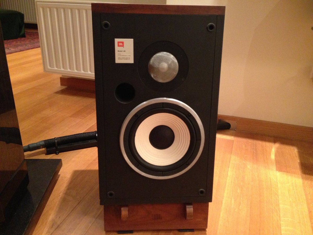

Το γνωριζω Πετρο,υπαρχουν καποιοι οι οποιοι τους μαγνητιζουν ξανα,ξερουμε καποιον?
Λεπτομερεια μπορει να παρω μηπως ομως χαλασει κατι αλλο παιρνοντας την?
Δηλ καποια ενοχληση στις υψηλες η καποια χαλαροτητα στα χαμηλα.
Συνηθως οταν πας να φτιαξεις κατι χαλαει καποιο αλλο.......δεν ξερω.....
29.992
29.716
Mην ασχολείσαι , είναι τόσο αμελητέα η πτώση του μαγνητικού πεδίου που δεν αξίζει τον κόπο .
Για να μαγνητιστεί εκ νέου ένας φερίτης πρέπει πρώτα να απομαγνητιστεί , αφού αφαιρεθεί από το σκελετό του μεγαφώνου.
Αν είναι με βίδες είναι λίγο πιο εύκολο, αλλά πρέπει πάλι να διαλυθεί το μεγάφωνο.
What might affect a magnet's strength?
The factors can affect a magnet's strength:
  • Heat
  • Radiation
  • Strong electrical currents in close proximity to the magnet
  • Other magnets in close proximity to the magnet
Αυτό που είπε παραπάνω ο Γιάννης απλά δεν ισχύει. Σου δίνω παραπάνω τι επηρεάζει έναν μαγνήτη. Είναι πιστεύω κατανοητό ότι όσο ποιο πολύ εργάζεται ένας κινητήρας τόσο πέφτει η ισχύς των μαγνητών του.
Θα παρατηρήσεις πως όταν μιλάμε για μεγάφωνο ισχύουν όλα τα παραπάνω.

Καλημερα Πετρο,τα ηχεια εχουν παιξει συνολικα 30 ωρες μαξ εαν θυμαμαι καλα και σε χαμηλες εντασεις.
Δε ειχαν ποτε αλλα ηχεια διπλα τους και ηταν αποθηκευμενα για πανω απο 20-25 χρονια.
PeterMeni
9.948
13.436
Είναι σε καλή κατάσταση τότε.

Τα πράγματα είναι απλά και δεν χρειάζονται ούτε μαντζούνια, ούτε ξεμάτιασμα ούτε φιλοσοφικές κουβέντες περί χρειών και άλλες τέτοιες γραφικότητες.
ΟΛΑ τα φτηνά-φτηνιάρικα ηχεία έχουν ηλεκτρολυτικούς πυκνωτές στο κροσόβερ.
Στην επόμενη κατηγορία έχουν πλαστικούς ΜΚΤ στις υψηλές και ηλεκτρολυτικούς στα χαμηλά.
Αμέσως ποιο πάνω πλαστικούς ΜΚΡ στις υψηλές και καλούς ηλεκτρολυτικούς στις χαμηλές.
Και τα ακριβά μοντέλα των κατασκευαστών ΜΚΡ στις υψηλές και ΜΚΤ στις χαμηλές.
Οι καλές ιδιοκατασκευές πάνε ένα βήμα παραπέρα και έχουν παντού ποιοτικούς ΜΚΡ.
Αυτός είναι κανόνας εδώ και πολλά χρόνια. Απλά διαλέγεις κατηγορία ήχου και ηχείου που θα κινηθείς, γνωρίζοντας εκ των προτέρων τι θα φοράει.

Πολυ σωστα.
Κι ας μη σεβεσαι την "αλλη αποψη". Δεν αξιζει τον κοπο - κι ουτε το σεβασμο.

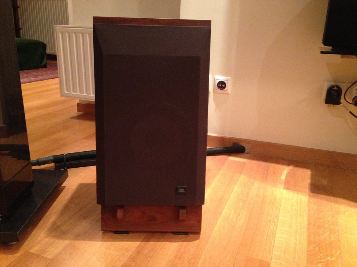

H ανακατασκευη ολοκληρωθηκε............παιζει απιστευτα ομορφα και ειναι πολυ μελωδικο,σε ολα τα επιπεδα ειναι υπεροχο!!
Θα οδηγηθουν με τον τελικο που φαινεται στην τελευταια φωτο.
