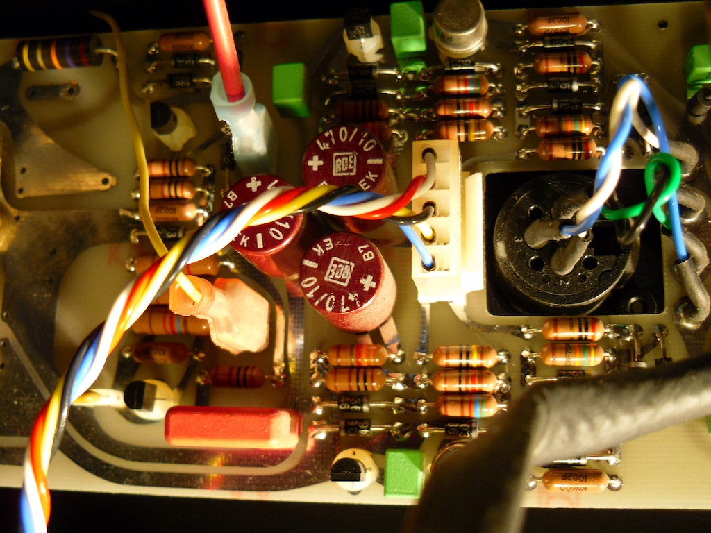

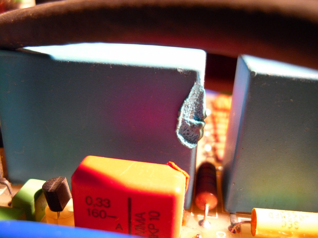

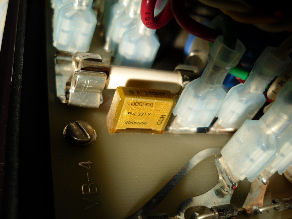

Αυτοι οι Rifa 4.700 pF και εμενα εχουνε ραγισει, να τους αλλαξω + στο μπροστα κοματι ειναι ενας roe 10/63 καφε απο βακελιτη που και αυτος φαινεται να εχει ραγισει, στο phono stage ενας τεποιος μου εκανε ζημια..

Αυτοι οι Rifa συνηθως μπαινουν σε φιλτρα στο εναλλασομενο ρευμα 220V και ειναι τυπου X2 , το οτι ραγισε απο εξω δεν σημαινει οτι εχει προβλημα , απλα ειναι απο την πολυκαιρια , αυτοι ομως οι roe ( καφε απο βακελιτη ) ειναι ηλεκτρολυτικοι και παμπαλαιοι καλο θα ηταν να τους αλλαξεις , τωρα που λες οτι παρηγγειλες τετοιους παλι παλιους θα σου στειλουν , διοτι την ROE την πηρε η VISHAY και δεν νομιζω να παραγει αυτη την σειρα ακομα .
Εφοσον σου ξεκολλησε ενας πυκνωτης οπως λες τοτε περνα εαν οχι ολες τις κολλησεις τις περισσοτερες για να εισαι σιγουρος , διοτι πολλες φορες δεν φαινονται με γυμνο ματι εαν ειναι ψυχρες η οχι , αυτα ! .

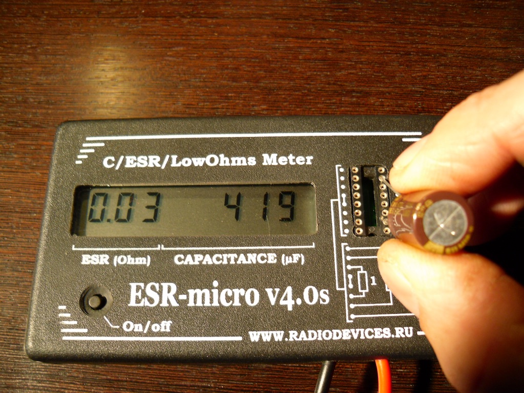

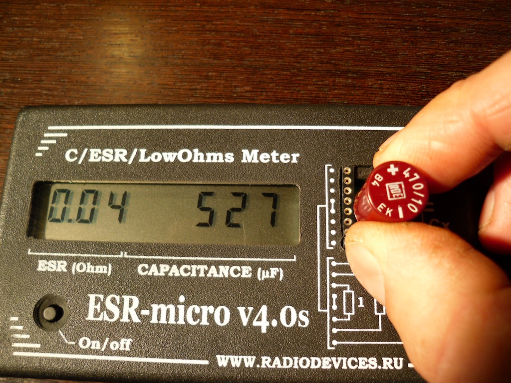

470uf /10v πηρα κατι Elna Silmic και κατι Roe old stock οριστε 2 φοτο με τα ESR και capacistance
Kαι ο Roe ειναι σιγουρα πολυ πιο παλιος απο τον Elna..
