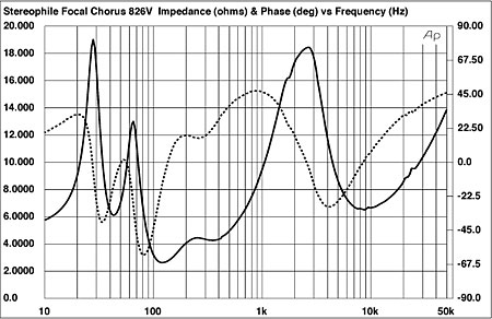

Τα ML στο χαμηλό τους τμήμα είναι ενεργά και εκεί σώζεται η παρτίδα.
Τα Focal είναι παθητικά παντού, με την αντίσταση στις χαμηλές συχνότητες να παρουσιάζει βύθιση ενώ σε συνδυασμό με τη φάση να γίνεται πανηγύρι.

Και βέβαια άλλο η άποψη και η γνώμη και άλλο η τεκμηριωμένη τεχνική ανάλυση.
Εκεί δεν χωράει αμφισβήτηση.
Παντως απο το διαγραμμα
και την αντισταση στις χαμηλες συχνοτητες που παρουσιαζει βυθισηκαι σε συνδυασμό με τη φαση γιβεται πανηγύρι
Ούτε να συμφωνήσω μπορω ουτε να διαφωνησω γιατι δεν καταλαβαινω ακριβως:)
Καταλαβαινω μονο την καταληξη...οτι ο λαμπατος ειναι για πεταμα

Όχι απαραίτητα.
Θα πρέπει όμως να συνδυαστεί με ένα εύκολο, σαν φορτίο, ηχείο τουλάχιστον 8 Ωμ, χωρίς πολλά σκαμπανεβάσματα στην εμπέδηση και τη φάση του.
Κάτι διαφορετικό θα είναι σαν να έχεις ένα Fiat 600αρακι με 22 ίππους, φορτωμένο με τρία άτομα και να θες να ανέβεις απότομη ανηφόρα.
