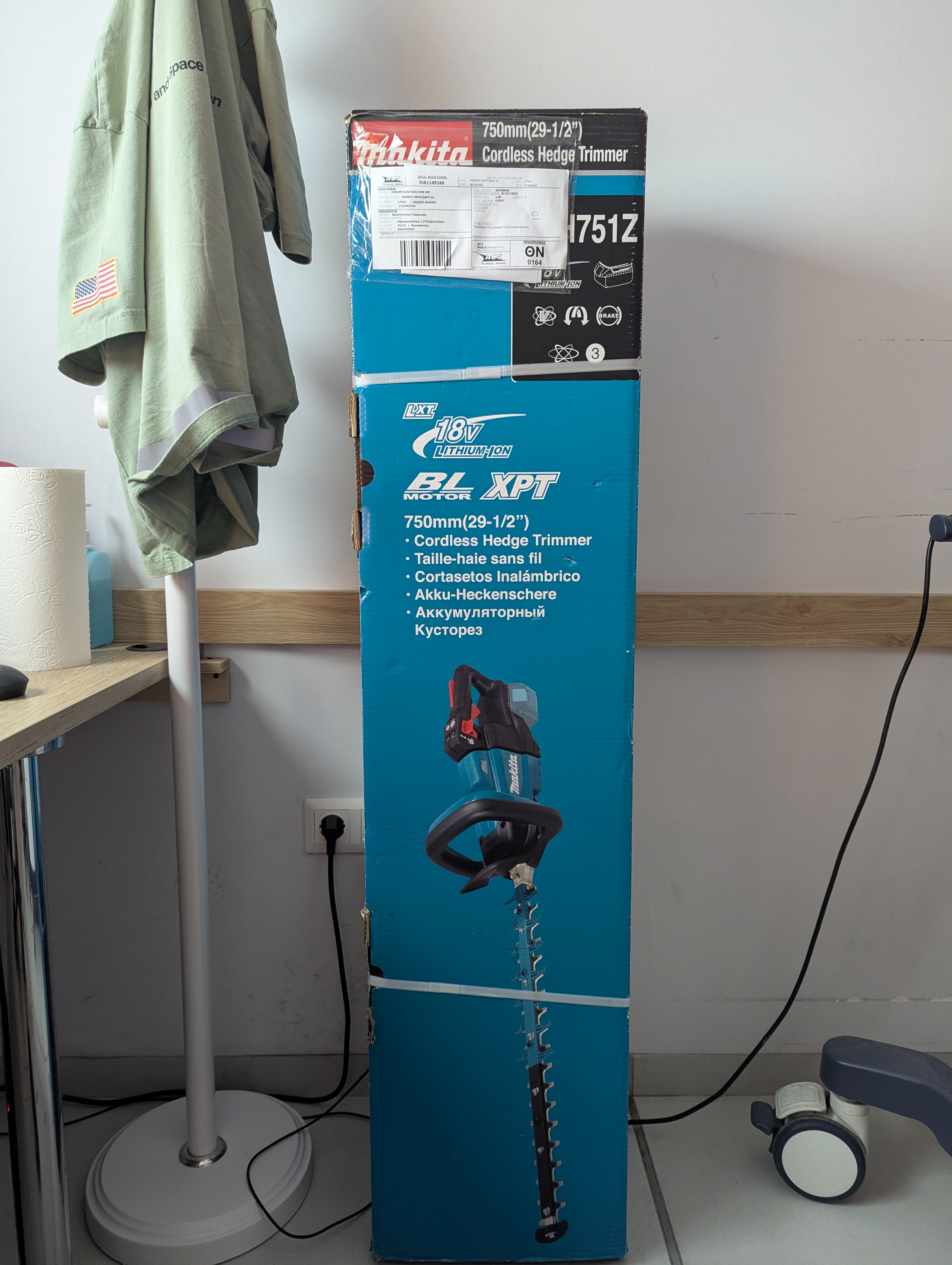

Νέο απόκτημα, 75-άρι.
Δεν συμμαζευονται αλλιώς..
Το μικρότερο που έχω, είναι πιο βολικό για να δίνεις σχήμα σε πχ στρογγυλούς θάμνους.
Αλλά για τα τέρατα τα λιγούστρα (τι το ήθελα τόσο λίπασμα) δεν φτουράει πλέον.

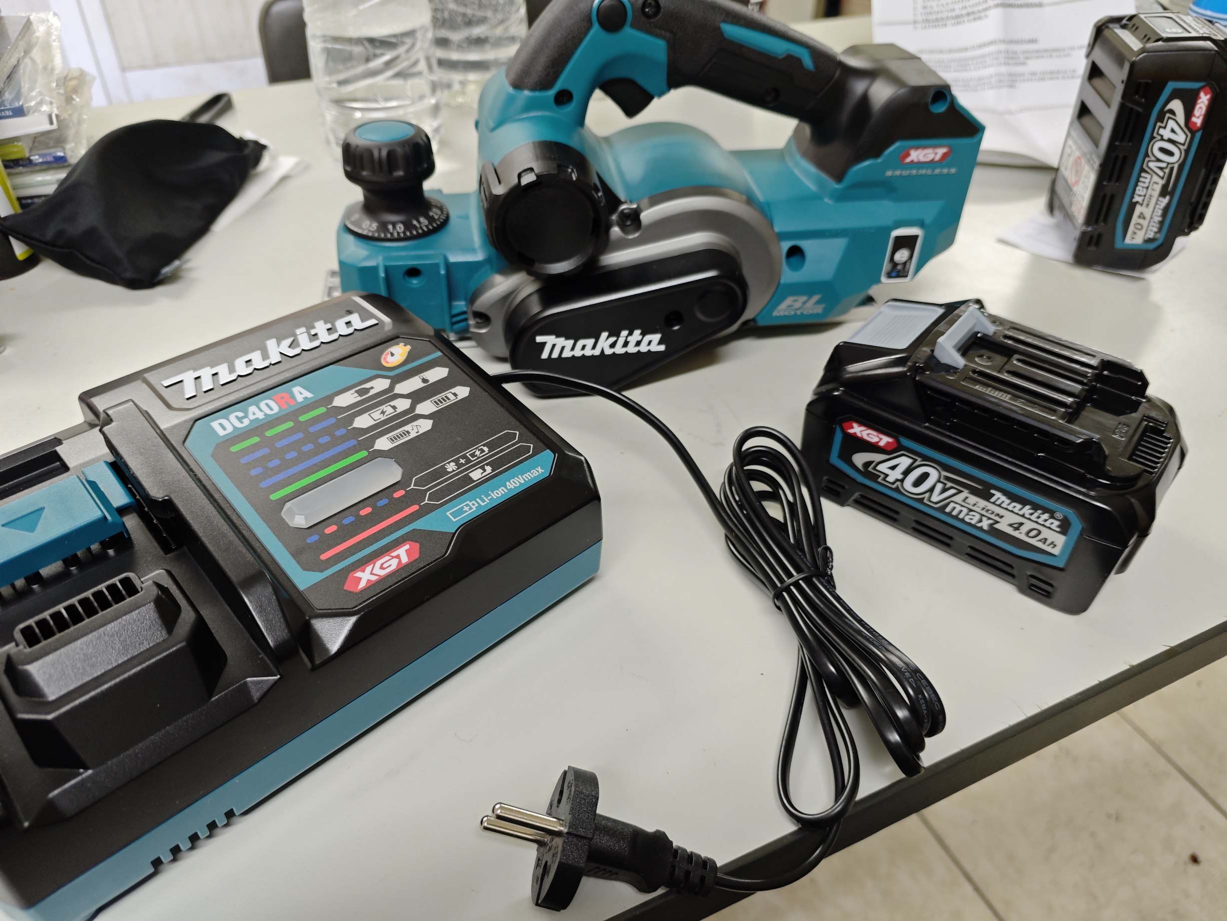

Δεν είναι εργαλείο κήπου, στο κήπο όμως θα κάνω δλειές με δαύτο!!
Άλλο ένα εξαιρετικό εργαλείο makita στη συλλογή μου!!

που τα κρύβεις αυτά;
Δεν μπορώ να σου πω!! :tongue:
Σοβαρό εργαλείο μάστορα, μοτόρι χωρίς καρβουνάκια, έχω τη ίδια τεχνολογία XGT σε αλυσοπρίνο, σκοτώνει το εργαλείο!!

ωνσγ 40βολτο; μωρή φώκια που τα κρύβεις αυτά;
Τι ανακάλυψα σήμερα, έχει και Bluetooth το εργαλείο, το κάνεις pair με άλλα εργαλεία της makita και λειτουργεί παράλληλα χωρίς να πατάς on-off διακόπτες.
Πχ. τη σκούπα που ρουφάει τη σκόνη.
Τεχνολότζια λέμε!!
