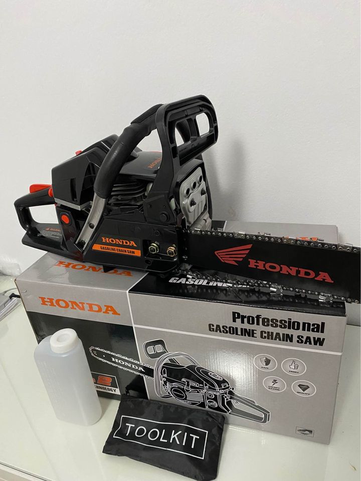

Βρισκω και ενα Honda στο marketplace απο 69-89€
Το εψαξα αλλα δεν υπαρχει πουθενα στο σαιτ της Honda οποτε δεν ξερω αν υπαρχουν ανταλλακτικα
Honda 5800 58cc 4.5hp 50cm MADE IN JAPAN
:rolleyes: Όχι. Άκου 58 κυβικά 70€. :roflmao:
Μη διανοηθείς να πάρεις κινεζιά χωρίς αντιπρόσωπο. Craft έχει ο βοηθός μου, όλο χαλάνε (και χρησιμοποιεί ή δανείζεται τα δικά μου) αλλά τουλάχιστον συνήθως επισκευάζονται για 2-3 χρόνια μέχρι να αλλάξουν σειρά και να ξεχάσουν την παλιά.
Το πρόβλημα με την περιστασιακή χρήση είναι οτι συνήθως χαλάνε αφού βγουν απ' την εγγύηση και τότε μπορεί να υπάρχει υποστήριξη αλλά μπορεί και όχι.
Ποτέ μην αφήνετε κινεζιές ακαθάριστες και με βενζίνη στα ντεπόζιτα για καιρό, επίσης ελέγχετε πάντα οτι η δίοδος λαδιού της αλυσίδας είναι καθαρή και λιπαίνει σωστά.

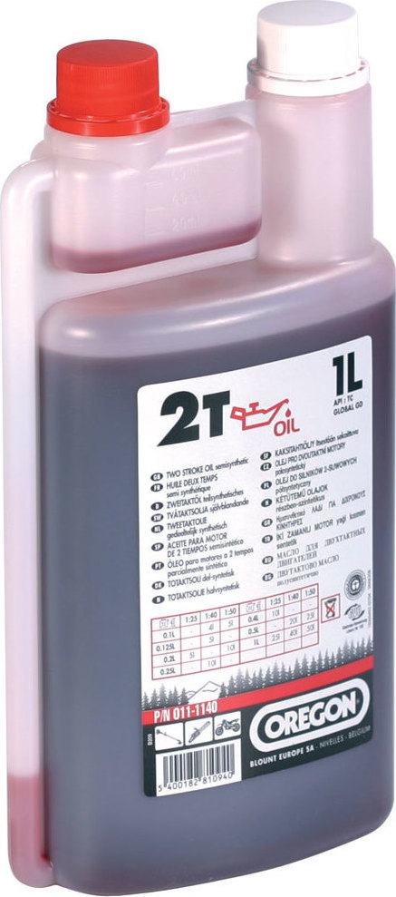

Λαδι λιπανσης αλυσιδας και λαδι μιξης βαζεις τα δικα του?
Αλυσίδας βάζω Oregon συνήθως και μίξης Stihl αλλά το κύριο κριτήριο είναι ο ενσωματωμένος δοσομετρητής, όχι η μάρκα. Βγάζει 50 λίτρα καύσιμο το λίτρο, να έχω πάρει 3-4 όλα αυτά τα χρόνια για το πριόνι και το multi Husqvarna;
Και στις τετράχρονες μηχανές γκαζόν βάζω Oregon 4T, σιγά, το αλλάζω κάθε χρόνο.
