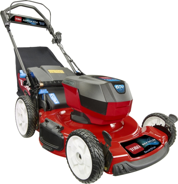

Τελικά επέλεξα την TORO, που δουλεύει στα 60 βολτ και είναι λίγο πιο φαρδιά από την devalt (55cm Vs 48cm), αλλά και αυτοκινούμενη:
Κατασκευή σα τανκ. Πραγματικά. Σοβαρό εργαλείο.
Παίρνει 1 μπαταρία στη θήκη του.
Με μια μπαταρία 6 Αh (στα 60 V) που έχει η συσκευασία, ξεκίνησα το 350 τμ γκαζόν, και με 1 κλικ της μπαταρίας και σε 5-6 λεπτά είχα τελειώσει. Απίθανο εργαλείο.
Μεγάλος κάδος συλλογής κομμένου χόρτου, δεν ασχολείσαι κάθε λίγο με το άδειασμα.
Το 1 κλικ μπαταρίας 6Ah στην Τόρο, είναι ίσο με 2 κλικ σε 2 μπαταρίες 10Ah στην devalt, λόγω τάσης προφανώς.
Ανηφόρες ή κατηφόρες, κανένα πρόβλημα, αυτοκινούμενη και γρήγορη, με κίνηση στους πίσω τροχούς. Απλώς περπατάς εσύ, δε χρειάζεται καθόλου σμπρώξιμο, με ένα χέρι χαλαρά να το κρατάς, αυτό κάνει δουλειά.
Πήρα κι άλλη μία μπαταρία στα 7,5 Ah, με την οποία 1 μπαταρία, χωρίς να αδειάσει, και σε χρόνο ρεκόρ, ολοκλήρωσα γελώντας ολόκληρο το χωράφι, χονδρικά 3,5 στρέμματα.
Τρομερές μηχανές η Τόρο, οι Αμερικάνοι ξέρουν..
Οι μπαταρίες τους βέβαια, είναι ακριβές. Καμία σχέση με τις μπαταρίες από devalt.

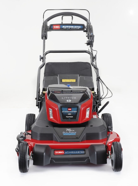

Βγάζει και το παρακάτω τέρας η Τόρο, με 76cm πλάτος κοπής, που παίρνει 3 μπαταρίες η θήκη του, όπου αν βάλεις 3 τεμάχια των 10 Ah έκαστο, αντέχει ολοήμερη επαγγελματική χρήση, απ'το πρωί ως το βράδυ, χωρίς να αδειάσει. Τέρας σε όλα. Αλλά οκ, η τιμή τσούζει, μαζί με τις μπαταρίες ξεπερνάει το 5-χιλιαρο:
