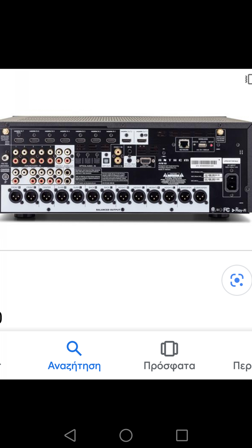

Αλλιώς Anthem, όπου με μια όχι τοσο μεγάλη υπέρβαση του μπάτζετ μπορείς να πας στον Avm60.
Έχει το πλεονέκτημα οτι είναι καθαρός προενισχυτής και αυτό κάνει διαφορά στον ήχο, σε σχέση με έναν ολοκληρωμένο.

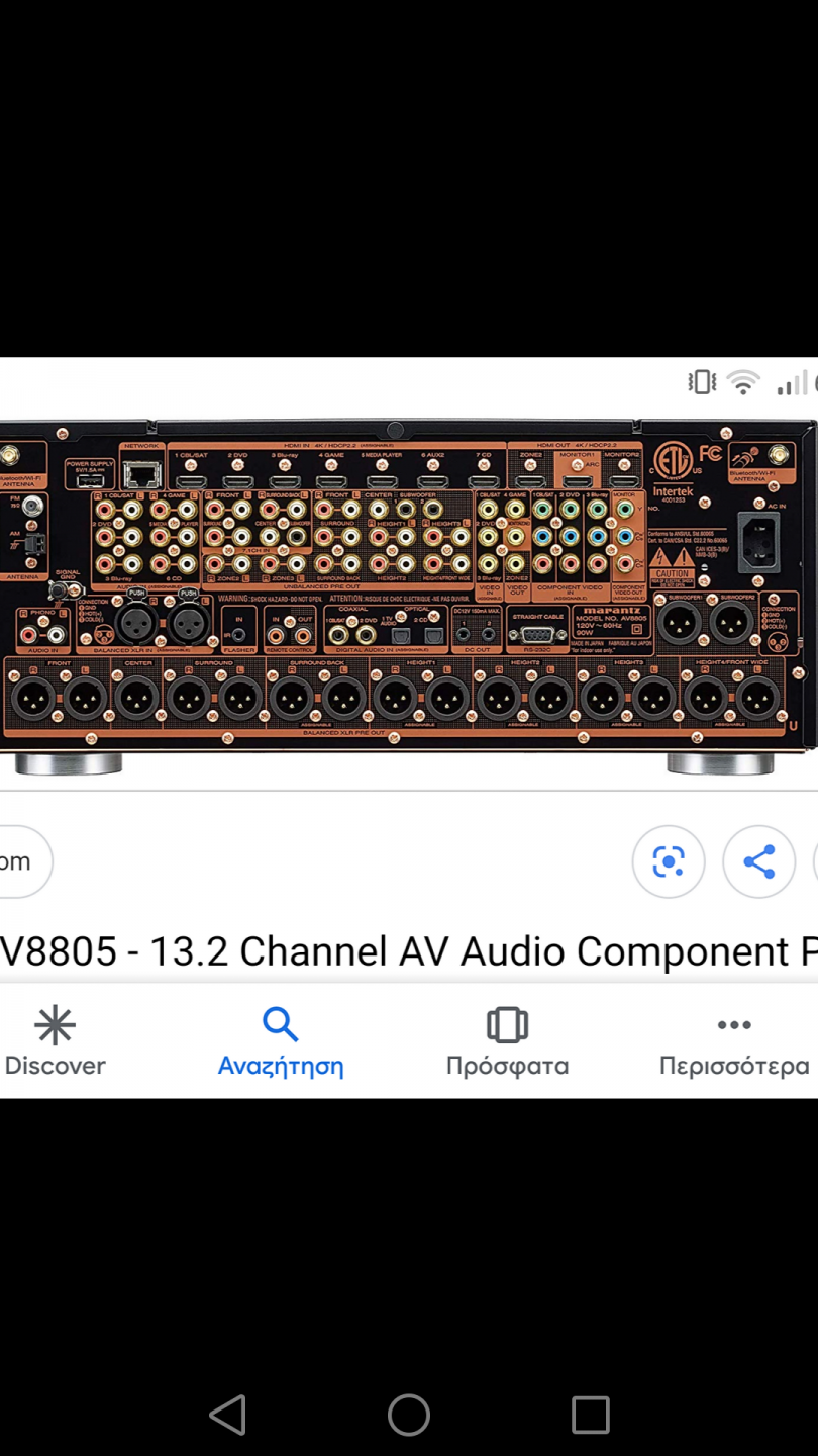

Υ.Γ το παιδί πού πήγε απο marantz σε anthem Ποτέ δεν άνοιξε μικρόφωνο και δεν χρησιμοποίησε το arc, μόνο όρισε το κρος κ την αποστάσει των ηχείων...... η διαφορά χαοτική σε ταινίες. Τα λεφτά πού ζητάει ο anthem πραγματικά τσάμπα είναι γι'αυτό πού αποδίδει, γι'αυτό έχει τόσο φτωχή πλάτη κ πρόσοψη για να κρατήσει την τιμη χαμηλά (4000€) και έχει βάλει τα άκρως απαραίτητα.......... πραγματικά συγχαρητήρια στην ANTHEM
Avm 60
Marantz 8805
Τόσες εξόδους εισόδους άχρηστες....... πεταμένα λεφτά πού πληρώνει ο πελάτης

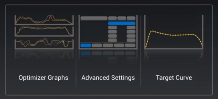

The “after” graphs show the effects of the optimization parameters. These graphs are therefore based on calculations only, not on measurements...

By following an iterative installation procedure, the Optimizer achieves results beyond expectations in record time. Nevertheless, It surely requires a good understanding of audio and acoustic basics. Especially, experience to clearly identify a problem and therefore use a relevant method to solve it.
We strongly recommend you request the services of a Certified Trinnov Installer to setup and fine tune your Altitude16 in your home theater system.
