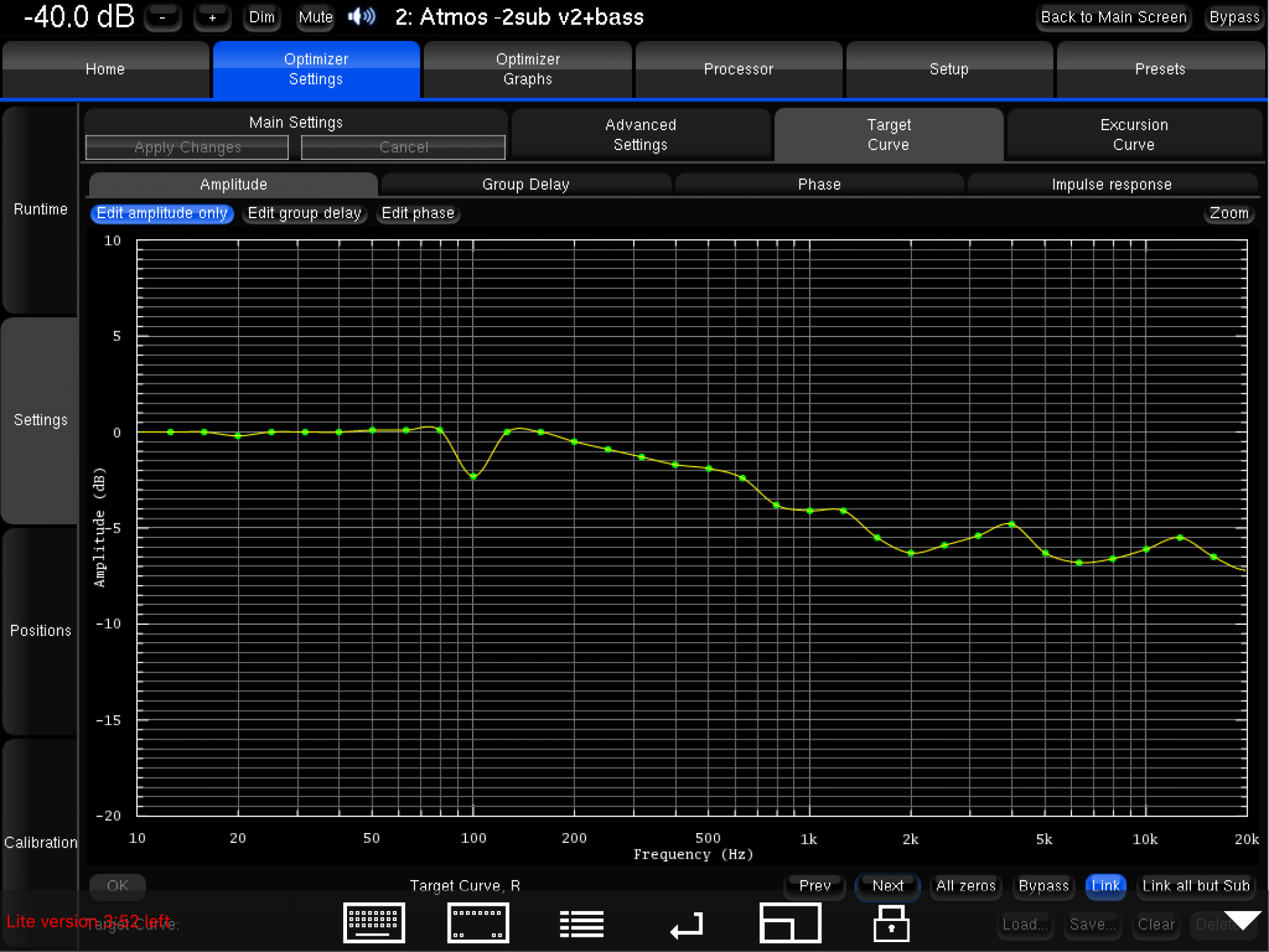

Αυτή που έδειξες είναι μια απο τις καμπύλες που χρησιμοποίησα αρχικά στο R ηχείο. Δεν είναι target curve, δεν υπολογίζει τα sub. Τελικά το R κατέληξε έτσι περίπου (εχω φτιάξει και άλλες τρεις)-μέχρι που έφυγα για διακοπές (την εχω σώσει στο Ipad)
Και το cross να δεις, εκεί θα ζαλιστείς τελείως. Αλλο φίλτρο, με άλλη κλίση σε ένα ηχείο, και άλλο σε άλλο. Πρέπει να ειναι τουλαχιστον τρία διαφορετικά αν θυμάμαι καλά. Δεν πρόκειται να τα καταλάβεις, σου λείπουν βασικές γνώσεις, τζάμπα τα γράφω :p
Φυσικά οι μετρησεις που ειχα ανεβάσει αρχικά δεν ισχύουν, έχουν αλλάξει. Δεν πρόκειται ομως να τις ανεβάσω, πρώτον γιατί βαριέμαι, και δεύτερον γιατί έτσι κι αλλιως, παλι δεν ισχύουν, γιατί ειναι μετρησεις με απλό μικρόφωνο Umik και όχι με μικρόφωνο με τέσσερις κάψες οπως το Trinnov.
Επίσης δεν εχει κανένα νόημα να συζητήσουμε επ αυτών.
Γιατι;
Επειδή το θέμα ειναι πως ακούγονται, και όχι πως φαίνονται. Μπορω να στις κάνω να φάινονται όπως θες, στο είπα και πριν. Αλλά θα ακούγονται σωστά; Εδώ σε θέλω. Ακόμα και το Audyssey μπορει να τις κανει να φαινονται όμορφες- αλλά θα ακούγονται δράμα:gotcha:.
Όσο για τα sub, είναι κομμένα 2 db από την αρχή (το γράφει και το όνομα του preset) και ακόμα περισσότερο απο το target curve τους, άλλα 3db σε κάποιες συχνότητες.
Αν σκεφτείς τώρα πως αυτή η καμπύλη εχει κλίση περιπου -7db, και εγω κόβω 2db απο τα σαμπ στην αρχή και περιπου αλλα τρία με την καμπύλη τους (αυτήν δεν θα την δεις:p), δηλαδη σύνολο -5db στα σαμπ, για να πετύχω κλίση -8db περίπου, καταλαβαίνω πως ο τρινοβ έφτιαξε μια καμπυλη -6db, μόνος του, χωρίς να του πω.
Και εγω σου ξαναλέω πως ο τρινοβ δεν εχει αυτόματο preset, πρέπει να του πεις τι να κάνει. Και σαφώς στο manual λέει:
By following an iterative installation procedure, the Optimizer achieves results beyond expectations in record time. Nevertheless, It surely requires a good understanding of audio and acoustic basics. Especially, experience to clearly identify a problem and therefore use a relevant method to solve it.
We strongly recommend you request the services of a Certified Trinnov Installer to setup and fine tune your Altitude16 in your home theater system.
Δεν μπορώ ακόμα να πω πως έχω καταλάβει πλήρως πως λειτουργεί ο τρινοβ, αλλά σιγά σιγά βελτιώνομαι.
και θα αλλαξουν παλι αρκετες φορες οι μετρησεις χρησιμοποιωντας το απλο mic umik :p:D

Dimi, μην σκας ματιά μου, πάρε τον καλιμπρατορα να στα φτιάξει να ακούς και κάνε άλλες καμπύλες να μάθεις το μηχανημα;)
Αν είχες audyssey πριν θα ήταν εύκολα τώρα με τον Trinnov :D
