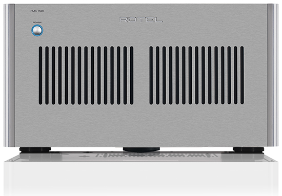

Με αφορμή ένα review που είδα πριν από λίγο, έριξα μια ματιά στα specs του τελικού
ROTEL rmb 1585, ναυαρχίδα της ροτελ αυτή τη στιγμή.
Δύο πράγματα μου έκαναν εντύπωση και θα ήθελα την γνώμη σας:
Gain 26.2db. (το thx standard για το gain ειναι 29db)
INPUT SENSITIVITY: Line Level Inputs (RCA): 1.9V
Με αυτές τις τιμές δεν θα οδηγήσει σε clipping ένα μέτριο προ ενισχυτή, πριν βγάλει τα 200 βατ;
Πως κρίνετε τα χαρακτηριστικά του; σε συνδιασμο με ένα τυπικό av processor μπορεί να δώσει το περίφημο reference lelel;
Τέλος, αν είχατε την ευκαιρία, θα αγοράζατε ένα τελικό με αυτά τα χαρακτηριστικά;

Το input sensitivity ορίζεται από το Gain σαν συνεπαγόμενη παράμετρος. Αν είχε υψηλότερο gain θα είχε μεγαλύτερη ευαισθησία , δλδ , κάτω από τα 1,9 v.
Οχι δεν θα οδηγήσει σε clipping τον προενισχυτή, από την στιγμή που το στάδιο εισόδου ενός ενισχυτή , δεν ζητά τάση , για να διεγερθεί , αλλά δέχεται. Δλδ το ανάποδο σχεδόν από τα ηχεία. Χοντρικά αυτό.
Απλά εάν δεν οδηγηθεί επαρκώς , δλδ με 1,9v δεν θα βγάλει ποτέ την μέγιστη ισχύ του.
Δεν είδα τα specs του , αλλά δεν σημαίνει ότι επειδή έχει τέτοια ευαισθησία ( μάλλον από επιλογή ) δεν είναι καλό μηχάνημα.
Ανάλογα με τι προ ή ολοκληρωμένο θα συνδεθεί, και ανάλογα τι μέγιστη τάση μπορεί να βγάλει αυτός ο προ ή ο ολοκληρωμένος.
Οι προενισχυτές δεν κλιπάρουν. Απλώς, αδυνατούν να οδηγήσουν, αλλ' αυτό είναι υποθετικό σενάριο. Προσωπικά δυσκολεύομαι πολύ να πιστέψω πως υπάρχει στην αγορά ενισχυτής με τάση εξόδου κάτω από 2V.
To reference level εξαρτάται από την ισχύ του ενισχυτή και την ευαισθησία των ηχείων και την απόσταση ακρόασης.
