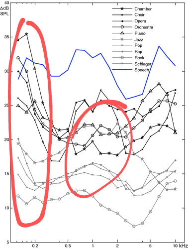

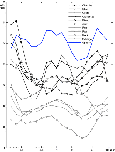

Πιο ωραίο είναι το παρακάτω σχεδιάγραμμα από το λινκ σου:
Το οποίο δείχνει το φόρτωμα στις 3 πρώτες οκτάβες στα μουσικά είδη.
Βεβαίως οι συνθήκες του εν λόγω paper:
Each loudspeaker pair consisted of a mid- to high-range speaker (Meyer Sound MM-4-XP) and an aligned subwoofer (Meyer Sound MM-10-XP). The output level of each music segment was normalized to 65 dB SPL to ensure realistic and comparable listening levels
Δεν είναι συνθήκες υψηλής πιστότητας αναπαραγωγής, δεν ήταν αυτός ο στόχος τους όμως.
Βεβαίως η φωνή, με πλούσιο όγκο στην περιοχή αυξημένης ευαισθησίας ακουστοτητας, ήταν λογικό και επόμενο να αναγνωρίζεται έτσι.
ισως να περιμενε κανεις το ροκ να ειναι πιο ψηλα σε δυναμικο ευρος....
το chamber Music... εκπληκτικο... το ποσο ψηλα φτανει στις χαμηλες συχνοτητες...
πολυ καλο food for thought (και οχι μονο).

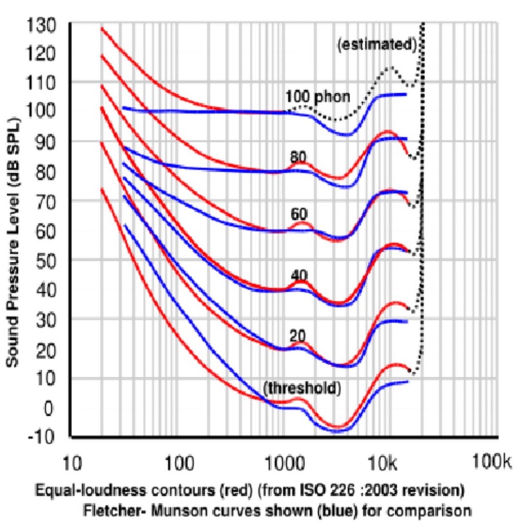

Τα όρια στάθμης του hi-fi πάντως, συμφωνούν με το σκεπτικό του dapost.
Οι αρχές της πιστής αναπαραγωγής, εμπεριέχουν και "κανόνες" στάθμης, που έχουν θεσπιστεί στα 80-85 ντεσιμπέλ, το οποίο σημαίνει μέγιστες στάθμες 100-105 ντεσιμπέλ, που είναι αρκετά ασφαλές να θεωρήσουμε πως αυτές αφορούν τις πρώτες 3 οκτάβες, άρα κοιτάζοντας λίγο τις γραμμές ακουστοτητας:
Θα δούμε πως τα 105 ντεσιμπέλ στους 20 κύκλους αντιστοιχούν στα 60 Φον, ενώ στους 100 κύκλους είναι στα 100 Φον.
Δηλαδή μιλάμε για κορυφές μπασογραμμης, που κυμαίνονται μεταξύ 60 και 100 Φον, και προφανώς βλέπουμε πως τα ανώτερα μπάσα, αυτά από ρυθμικά μοτίβα μπιτάδικης μουσικής, αντιστοιχούν σε υψηλότερη αντιληπτή στάθμη, παρά το γεγονός πως μιλάμε για ίδια μετρήσιμη στάθμη κορυφής (105 ντεσιμπέλ).
Κοιτάζοντας ξανά το ωραιότατο αυτό διάγραμμα που εσωσα στη μνήμη του κινητού μου:
Βλέπουμε πως στα περισσότερα μουσικά είδη η μπασογραμμη βρίσκεται καμιά 15-αρια ντεσιμπέλ υψηλότερα της περιοχής υψηλής ευαισθησίας.
Αυτό σημαίνει πρακτικά, πως αν έχουμε μετρήσιμες στάθμες κορυφής στα 105 ντεσιμπέλ, τότε οι μετρήσιμες μέγιστες στάθμες στα μεσαία, κατά μέσο όρο θα βρίσκονται περί τα 90 ντεσιμπέλ, δηλαδή 90 Φον κορυφές, δηλαδή μέση στάθμη 70 Φον.
Δηλαδή αγαπητέ μου φίλε dapost, με αρκετή ασφάλεια μπορούμε να πούμε πως η στάθμη αναφοράς παίζει μεσαία σε μέση στάθμη περί τα 70 ντεσιμπέλ, με κορυφές στα 90 ντεσιμπέλ, και αυτές οι τιμές ισοδυναμούν με ίδιες τιμές Φον.
Όμως η μπασογραμμη τούτων μπορεί να βρίσκεται μεταξύ 60 και 100 Φον (στιγμιαίες κορυφές) που αντιστοιχούν σε μετρήσιμες στάθμες έως 105 ντεσιμπέλ εκεί κάτω.

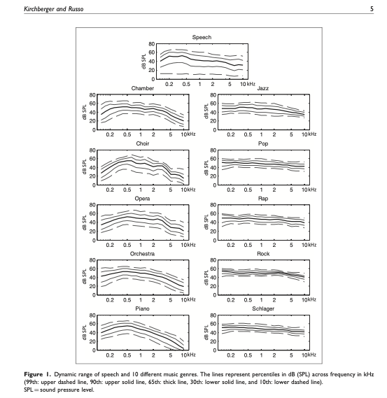

"The dynamic range of recorded music across genres based on an audio corpus of 1,000 songs was found to be smaller than the dynamic range of monologue speech in quiet."
:fuckyou:
Ενδιαφέρουσα η μελέτη πάνω στο μοτίβο δυναμικής συμπίεσης κατά την εφαρμογή σε βοηθήματα ακοής...
Πρέπει όμως στην εκτίμηση των ανωτέρω παραστάσεων να μην παραβλέψουμε ότι κατά την αναπαραγωγή των κομματιών μετέχουν όλες οι συχνοτικές ζώνες μαζί.Αυτό συνεπάγεται ότι για κάθε καμπύλη δυναμικών αντιθέσεων οι πραγματικές απαιτήσεις ως προς το setup και την ενιαία οντότητα (μην λησμονούμε και το θόρυβο υποβάθρου) δεν περιορίζονται σε εύρος 20 dB,αλλά φτάνουν και τα 60 dB μεταξύ των επιμέρους οκτάβων...
Bitter truth and bitter chocolate...:sneaky:
