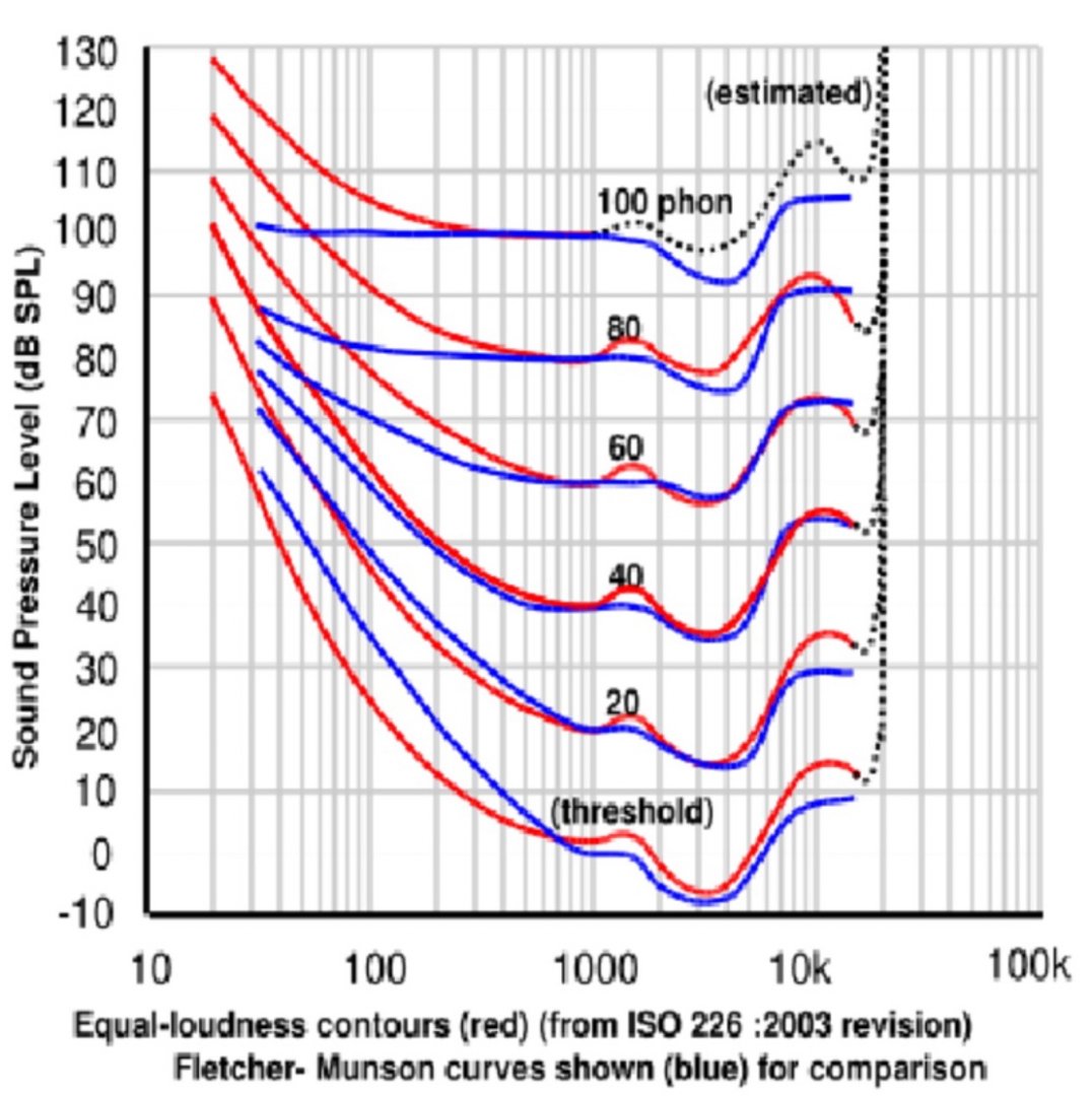

Θα δούμε πως τα 105 ντεσιμπέλ στους 20 κύκλους αντιστοιχούν στα 60 Φον, ενώ στους 100 κύκλους είναι στα 100 Φον.
Δηλαδή μιλάμε για κορυφές μπασογραμμης, που κυμαίνονται μεταξύ 60 και 100 Φον, και προφανώς βλέπουμε πως τα ανώτερα μπάσα, αυτά από ρυθμικά μοτίβα μπιτάδικης μουσικής, αντιστοιχούν σε υψηλότερη αντιληπτή στάθμη, παρά το γεγονός πως μιλάμε για ίδια μετρήσιμη στάθμη κορυφής (105 ντεσιμπέλ).

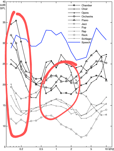

Κοιτάζοντας ξανά το ωραιότατο αυτό διάγραμμα που εσωσα στη μνήμη του κινητού μου:
Βλέπουμε πως στα περισσότερα μουσικά είδη η μπασογραμμη βρίσκεται καμιά 15-αρια ντεσιμπέλ υψηλότερα της περιοχής υψηλής ευαισθησίας.
Αυτό σημαίνει πρακτικά, πως αν έχουμε μετρήσιμες στάθμες κορυφής στα 105 ντεσιμπέλ, τότε οι μετρήσιμες μέγιστες στάθμες στα μεσαία, κατά μέσο όρο θα βρίσκονται περί τα 90 ντεσιμπέλ, δηλαδή 90 Φον κορυφές, δηλαδή μέση στάθμη 70 Φον.
Δηλαδή αγαπητέ μου φίλε dapost, με αρκετή ασφάλεια μπορούμε να πούμε πως η στάθμη αναφοράς παίζει μεσαία σε μέση στάθμη περί τα 70 ντεσιμπέλ, με κορυφές στα 90 ντεσιμπέλ, και αυτές οι τιμές ισοδυναμούν με ίδιες τιμές Φον.
Όμως η μπασογραμμη τούτων μπορεί να βρίσκεται μεταξύ 60 και 100 Φον (στιγμιαίες κορυφές) που αντιστοιχούν σε μετρήσιμες στάθμες έως 105 ντεσιμπέλ εκεί κάτω.

Όπως πάντα, ενδιαφέρον ποστ και ανάλυση. Θα το διαβάσω πιο προσεκτικά αλλά νομίζω το διάγραμμα που έβαλες δείχνει δυναμική περιοχή και όχι στάθμη ως προς συχνότητα. Σε όπερα, κλασσικη, πιάνο κλπ. η μεγάλη δυναμική περιοχή είναι στις χαμηλές, κάτι που φυσικά είναι επιθυμητό. Σε ροκ, ποπ, κλπ άστα να πάνε.

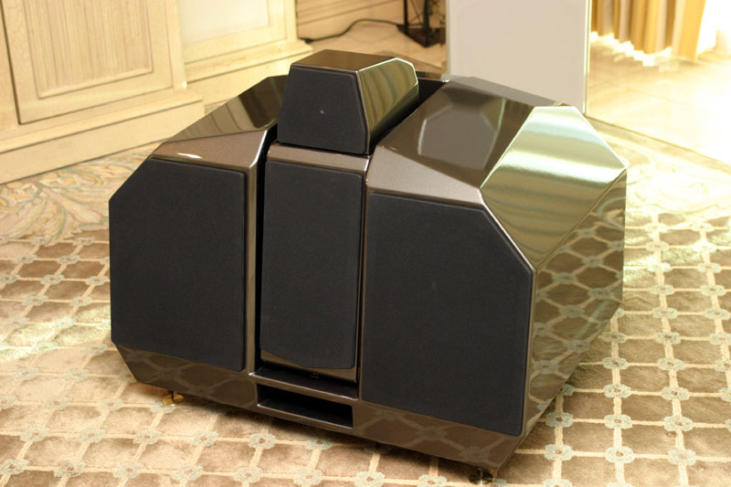

Πω πω τι θηρίο είναι αυτό; Like.
Είναι σοβαρά μεγάλο, δες και εδώ
Τοποθετείται στο πάτωμα και κάνεις tilt την μονάδα του mid+tweeter προς την θέση ακρόασης.
