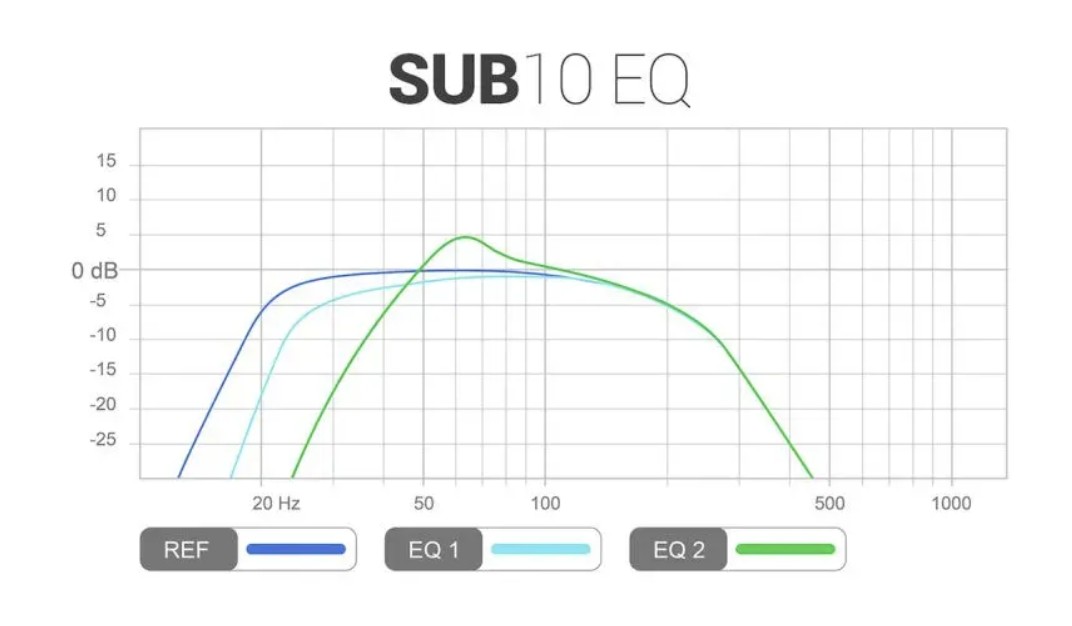

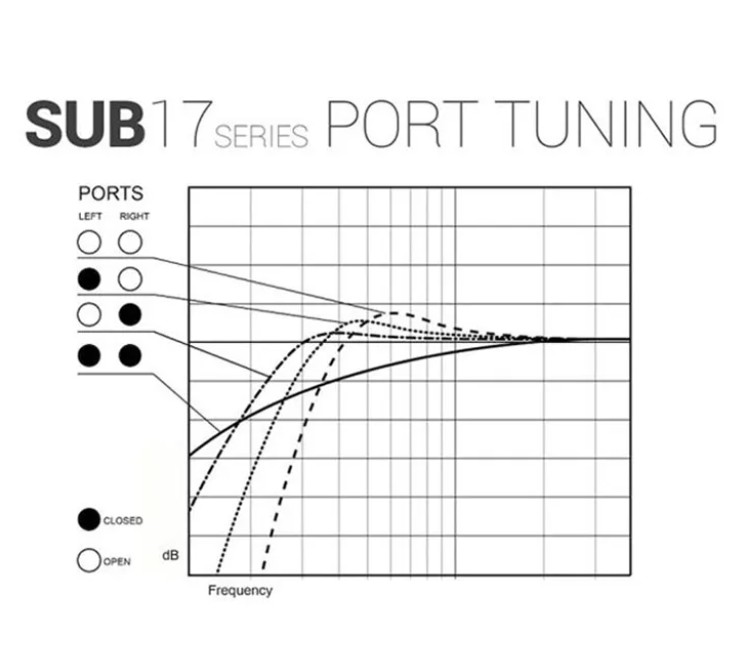

Τα 12 τμ είναι άριστο εμβαδό για αυτά τα σαμπ, προβλέπω εξαιρετικό αποτέλεσμα, με κλειστές οπές ανάκλασης και ήπια ισοστάθμιση.
Από τα γραφήματα απόκρισης αναλόγως χρήσης των οπών ανάκλασης, βλέπουμε πως:
1. Η μαύρη γραμμή με κλειστά τα 2 πορτ δείχνει την πραγματική απόκριση του μεγαφώνου σε αυτή την καμπίνα. Είναι ωραιότατη, πτωτική από τα 180 Ηz περίπου, και με λίγη ισοστάθμιση σε κλειστό χώρο μικρού όγκου θα δώσει το πιο "γρήγορο" και εκτενές μπάσο.
2. Όλες οι υπόλοιπες καμπύλες απόκρισης, με χρήση οποιασδήποτε οπής ανάκλασης χαμηλών, τέμνουν χαμηλά την πρώτη καμπύλη απόκρισης (με κλειστές οπές), δηλαδή θα έχουν υποδεέστερη απόκριση συχνότητας τέρμα χαμηλά.
3. Τα σημεία κορύφωσης των γραφημάτων των 3 συνδυασμών χρήσης των οπών ανάκλασης χαμηλών, δείχνουν τα σημεία συντονισμού των συνδυασμών χρήσης των οπών ανάκλασης. Εκεί δηλαδή, δίνουν ένα "μπουστ", αλλά κάτω από αυτό το συχνοτικό σημείο, ξεκινάει μια απότομη πτώση απόκρισης, η οποία οφείλεται στο γεγονός ότι κάτω από το σημείο συντονισμού ενός bass reflex η ενέργεια που βγαίνει από την/τις οπή/οπές είναι σε αντίθετη φάση με την ενέργεια εκπομπής του μεγαφώνου, δηλαδή αλληλοαναιρούνται, αλληλοακυρώνονται, αυτό ονομάζεται μηχανικό βραχυκύκλωμα. Δηλαδή, μην περιμένεις χρήσιμη απόκριση κάτω από το σημείο συντονισμού της/των οπής/οπών ανάκλασης χαμηλών.
4. Όσο πιο μικρός ο χώρος, δηλαδή ο όγκος του χώρου, τόσο πιο εύκολα θα "ευθειάζεται" λόγω χώρου (ενίσχυση από τα τοιχωματικά όρια και αύξηση πίεσης) η απόκριση στις χαμηλές συχνότητες, αυτή του γραφήματος κλειστής καμπίνας, με κλειστές τις οπές.
Όσο μεγαλώνει ο όγκος του χώρου, δεν θα αρκεί η στάθμη του σαμπ. Δεν θα υπάρχει επαρκής ενίσχυση από τον χώρο, διότι το μέγεθος του μεγαφώνου δεν θα αρκεί για να τον διεγείρει.
Η χρήση δηλαδή των συνδυασμών των οπών ανάκλασης είναι "μπαλώματα" μπας και φτάσει (ως όποιο σημείο είναι εφικτό) η στάθμη απόκρισης του σαμπ.
Όσο πιο μεγάλος ο χώρος, τόσο πιο ψηλά θα πρέπει να πάει ο συντονισμός της/των οπής/οπών, ώστε να υπάρξει κάποιο μπάσο, αλλά με απώλεια στις χαμηλότερες συχνότητες του σημείου συντονισμού των οπών ανάκλασης χαμηλών.
Δηλαδή, όσο ανεβαίνει ο όγκος του χώρου, θα περιορίζεται η απόκριση συχνότητας στην πρώτη οκτάβα, είτε στους 35 κύκλους, είτε στους 55 ή στους 60 κύκλους, υποχρεωτικά, ώστε να υπάρχει επαρκής απόκριση στο χώρο μέχρι εκείνο το σημείο, με χρήση των οπών ανάκλασης, διότι δεν αρκεί το μεγάφωνο για διέγερση του χώρου.
Πάμε τώρα στα "ωραία":
Παρόμοιας λογικής και τα 3 αυτά γραφήματα, με το πράσινο να είναι η μόνη λύση για μεγάλο χώρο.
Οι υπόλοιπες 2 λύσεις, είναι προφανώς με χρήση θετικού gain στην ισοστάθμιση, ώστε να δώσει μια κάπως πιο ισορροπημένη απόκριση πιο χαμηλά.
Το πρόβλημα με το θετικό gain εκεί κάτω, είναι η ισχύς και οι αντοχές του μεγαφώνου.
Ως γνωστόν, στο μπάσο έχουμε την μεγαλύτερη ποσότητα ισχύος, διότι αυτή ισοδυναμεί με το εμβαδό της κυματομορφής, και οι "αργές" κυματομορφές στις πιο χαμηλές συχνότητες έχουν μεγαλύτερο εμβαδό.
Εάν το σαμπ θέλει 100 βατ για να βγάλει στους 30 κύκλους 95 dB SPL, τότε χρειάζεται 200 βατ για να βγάλει 98 dB και 400 βατ για να βγάλει 101 dB. Ως γνωστόν, κάθε διπλασιασμός ισχύος δίνει κέρδος 3 ντεσιμπέλ.
Αυτό σημαίνει πως αν δώσουμε 6-10 dB gain στις πολύ χαμηλές συχνότητες, το έχουμε σκίσει το σαμπάκι. Θα ψοφαει πολύ εύκολα, από όλες τις απόψεις. Άρα, ναι, οκ, χρειάζεται ισοστάθμιση, αλλά θέλει πολύ συγκρατημένη χρήση, ελάχιστα (καναδυό, άντε 3 το πολύ πολύ) ντιμπί, και μόνον κατόπιν μετρήσεων.
Άρα, οι έτοιμες λύσεις EQ των ρυθμίσεων της πλάτης του σαμπ, είναι μηδενικής αξίας για όσους μπορούν να κάνουν μια μέτρηση στο χώρο τους, και να εφαρμόσουν μανιουαλι μια σεμνή ισοστάθμιση.
Για όσους δεν μπορούν να κάνουν, θέλει δοκιμές, και η πράσινη γραμμή θα είναι η μοναδική επιλογή για κάπως πιο μεγάλους χώρους.
