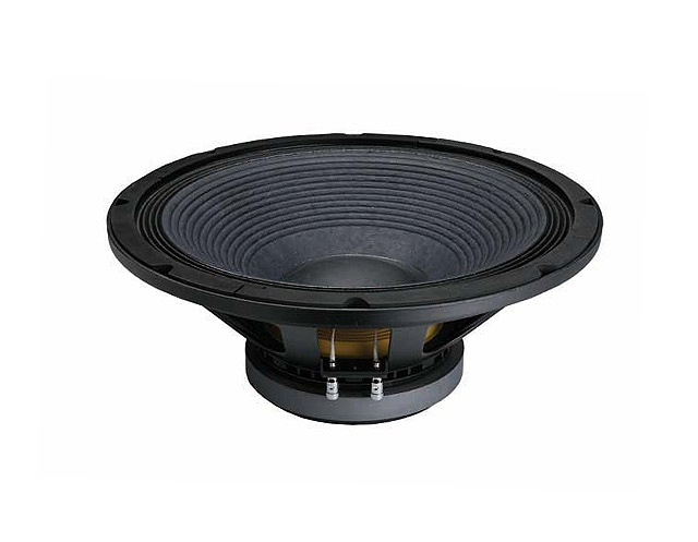

Επειδη ρωτηθηκε πριν καιρο τι γουφερ χρησιμοποιηθηκαν, απαντω.
Ciare PW 455 18"
8 Ohm ονομαστικη
5,5 Ohm ελαχιστη
Εδω τα χαρακτηριστικα του:

Ciare PW 455 18"
8 Ohm ονομαστικη
5,5 Ohm ελαχιστη
σύγκρινε το με αλλά δημοφιλή η μη στο data-bass.com ίδιου η πολύ διαφορετικού κόστους και θα καταλάβεις μόνος σου ( απόκριση στα χαμηλά, Xmax κλπ)...
