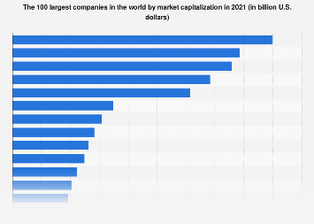

Τώρα σοβαρά το πιστεύεις αυτό; Στις 10 μεγαλύτερες εταιρίες στον κόσμο οι 5 είναι καυσίμων. Θεωρείς ότι θα καθίσουν με σταυρωμένα χέρια στις διάφορες Γκρέτες και λοιπούς φλούφληδες που μιλάνε για το περιβάλλον;
43.723
79.266
Μπα.
Η κατάσταση, όσο κι αν προσπαθούν με κάθε τρόπο οι έχοντες συμφέρον (με τη στήριξη πολλών κρατών όπως έγραψα λίγες σελίδες πίσω), έχει αρχίσει να στρέφεται (ανεπιστρεπτί) προς τις ανανεώσιμες πηγές ενέργειας. Οι ίδιοι αναφέρουν συχνά τελευταία οτι πλησιάζουμε το peak oil και οι ίδιοι επίσης ξεκίνησαν επενδύσεις σε ΑΠΕ.

Εδώ μια άλλη λίστα. Όχι ότι έχει διαφορά. Τι στις 10 τι στις 20 πιο μεγάλες εταιρίες. Το θέμα δεν αλλάζει. Δε νομίζω πχ η Shell να πει αύριο πρωί ΟΚ να δώσω "ψωμί" στους άλλους και εγώ να κλείσω. είμαι 1000% σίγουρος πως τα πρατήρια της θα μετατραπούν σε σταθμούς φόρτισης.

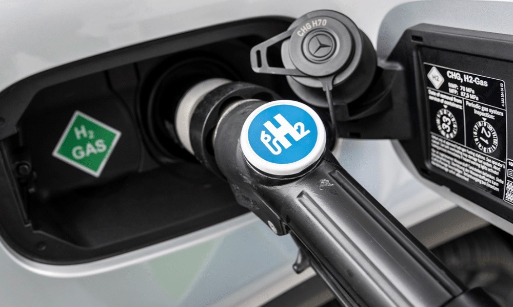

Υδρογόνο; Μια επιπλέον αλυσίδα διανομής, αδοκίμαστη, πολύ ακριβή και με τεχνολογία χαμηλών θερμοκρασιών στον χειρισμό της οποίας θα απαιτούνται ειδικοί; (για προφανείς λόγους ασφαλείας). Για να ανταγωνισθεί τους συσσωρευτές των ηλεκτρικών; (που μέχρι τότε θα έχουν λύσει τα θέματά τους)
