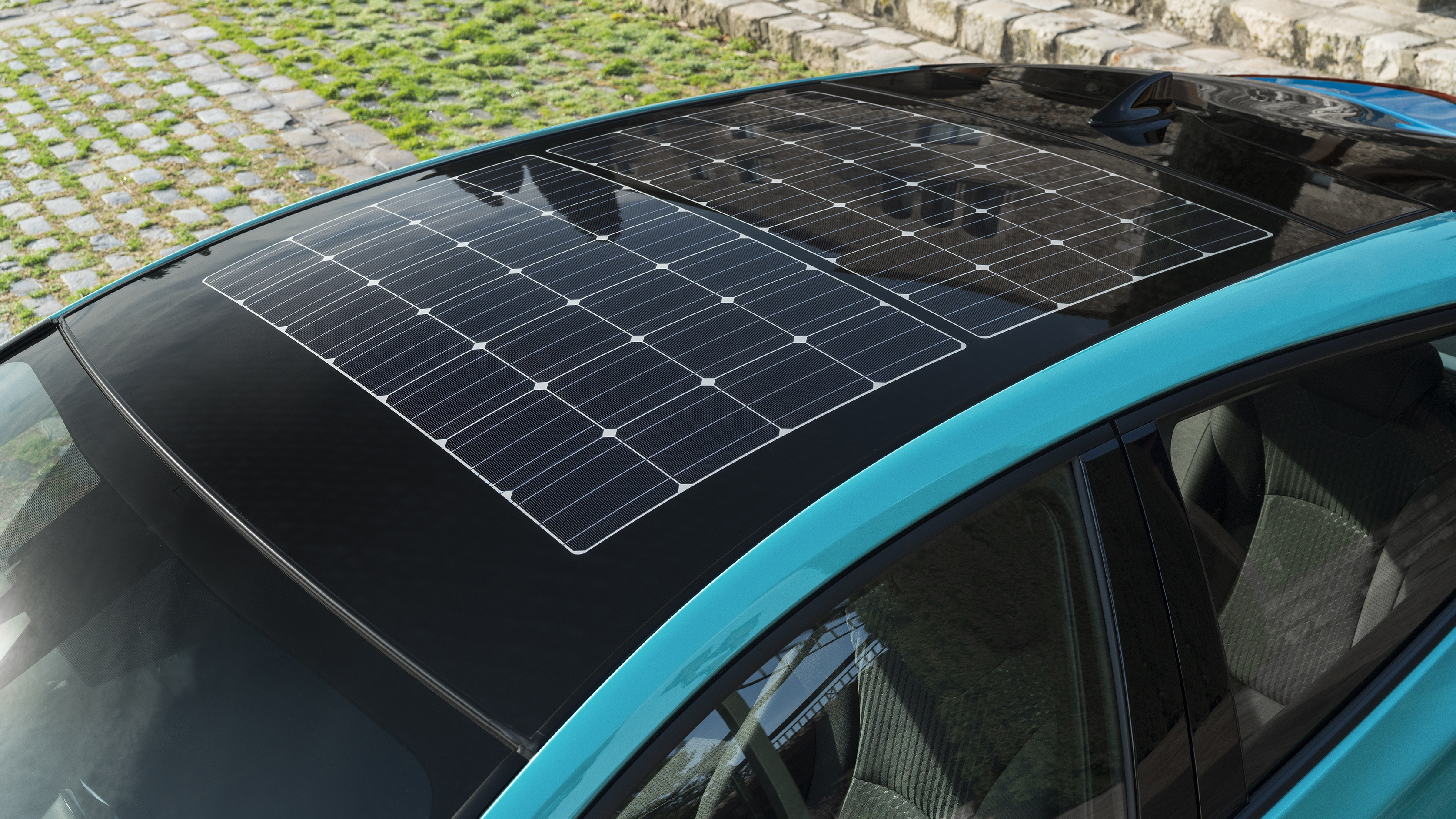

Αλήθεια, πως και κανένα EV δεν έβαλε φωτοβολταϊκά στην σκεπή;

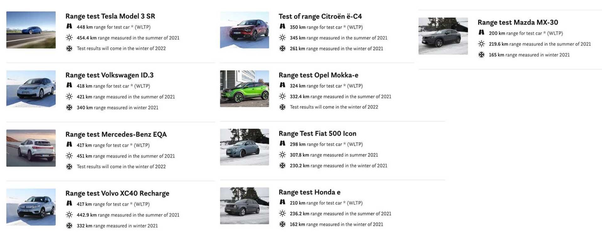

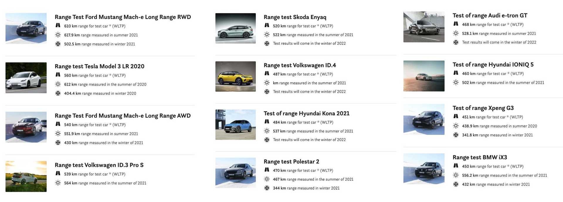

Από επίσημα στοιχεία, επιβεβαιώνεται χονδρικά αυτό που έγραψα (ανά 150χλμ):
"fast chargers will be needed about every 75 miles (120 kilometers)"
Σωστά τα λένε οι άνθρωποι εδω:
"Automakers face a threat to EV sales: Slow charging times" https://www.yahoo.com/news/automakers-face-threat-ev-sales-194617431.html
Κατά βάση δεν χρειάζεται τα ev να έχουν τεράστιες μπαταρίες που να τις κουβαλάνε συνέχεια για να καταφέρουν αυτονομία 1000χλμ ή δεξερωγωπόσα.
Μία χρήσιμη αυτονομία ~350 χλμ είναι αρκετή (wltp 410-450), αρκεί να μπορεί το αυτοκίνητο να φορτίζει σούπερ γρήγορα και να υπάρχουν διαθέσιμοι πραγματικοί ταχυφορτιστες στο δρόμο (>150 kW).
Με το επαρκές δίκτυο ταχυφορτιστών της Τεσλα, είναι μια χαρά εφικτό ημερήσιο ταξίδι 1000 μιλίων, που πρακτικά δε χρειάζεται κανείς να κάνει.
Το βίντεο είναι κατατοπιστικό, και μάλιστα με ένα Τεσλα που δεν έχει καμία τεράστια αυτονομία (315 miles of EPA-rated):
Πολύ πρόσφατο βίντεο, υπάρχουν και αρκετά παλιότερα που δείχνουν την ίδια δυνατότητα.
6 στάσεις μ.ο. 24' (ένα κατουρημα, λίγο καφέ νερό κλπ) κάθε 2 ώρες οδήγησης, συνολικά 16 ώρες ταξίδι, 1.600χλμ. απόσταση!

Δικό μου συμπέρασμα είναι πως το ιδανικό ev (που πρέπει να έχει την μικρότερη το δυνατό μπαταρία για να έχει μικρότερο βάρος και μικρότερη κατανάλωση) θα πρέπει να έχει μπαταρία ~50 kWh, ώστε το 70% (5%-75%) της χωρητικότητας αυτής (35 kWh) να φτάνει ως τον επόμενο σταθμό φόρτισης και αυτό το ποσοστό μπαταρίας να φορτίζει με τη μεγαλύτερη το δυνατόν ταχύτητα φόρτισης (>100kw) ώστε να κάνεις το συντομότερο διάλειμμα για ξεπιασμα, νερό, κατουρημα, σάντουιτς, κλπ.
Και μια μικρή ώθηση από ηλιακή ενέργεια με στοιχεία στον ουρανό, δε βλάπτει. Έως και πάνω από 30χλμ την ημέρα μπορεί να δώσει με την υπάρχουσα τεχνολογία ηλιακών στοιχείων, αποδεδειγμένα. Κάποιοι λένε για πάνω από 70 χλμ την ημέρα, σε μέρες ηλιοφάνειας.
