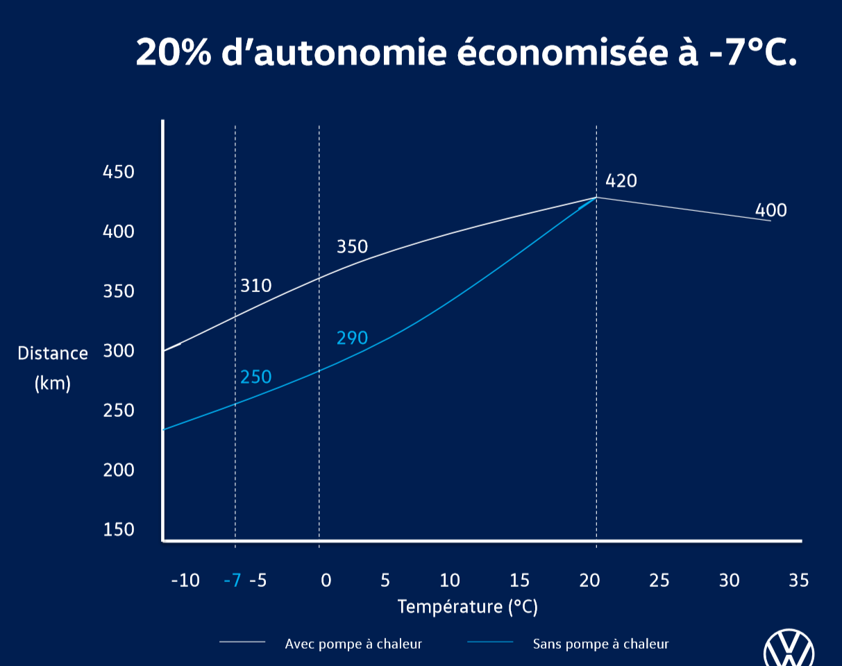

H αντλία θερμότητας θα δουλεύει μόνο τον χειμώνα?
Ναι, στα κρύα.
Έτσι δείχνει το γράφημα της vw:
πώς ξεκινάει να δουλεύει κάτω από τους 20°C.
Ωστόσο, βλέπεις πως η wltp αυτονομία των 420χλμ, ακόμα και με αντλία θερμότητας, πάει στα 310χλμ στους - 7°C.
Χωρίς αντλία; στα 250χλμ.
Επι της ευκαιρίας, στους 35°C, επιβεβαίωσα στην πράξη πως είναι 400χλμ. 8-)
Άρα μάλλον ισχύει αυτό το γράφημα αυτονομίας, αναλόγως θερμοκρασίας. :tongue:
Επίσης, οποιοδήποτε ev χωρίς αντλία θερμότητας, θα έχει ένα παραπλήσιο γράφημα αυτονομίας με την μπλε γραμμή του ανωτέρω.
Γενικά στα ev, η αντλία θερμότητας είναι μάλλον καλή ιδέα. :lol:

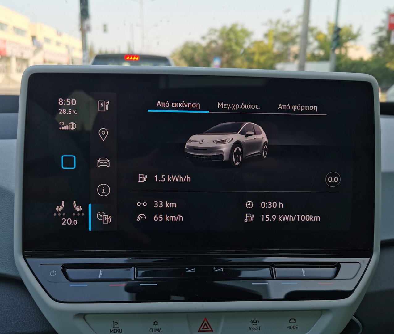

Μόνο και μόνο λόγω εξωτερικής θερμοκρασίας (28, 5°C), με το κλιματιστικό ρυθμισμένο στους 20° να καίει μόνο 1-1,5 kWh, η κατανάλωση είναι σήμερα στις 15.9 kWh:

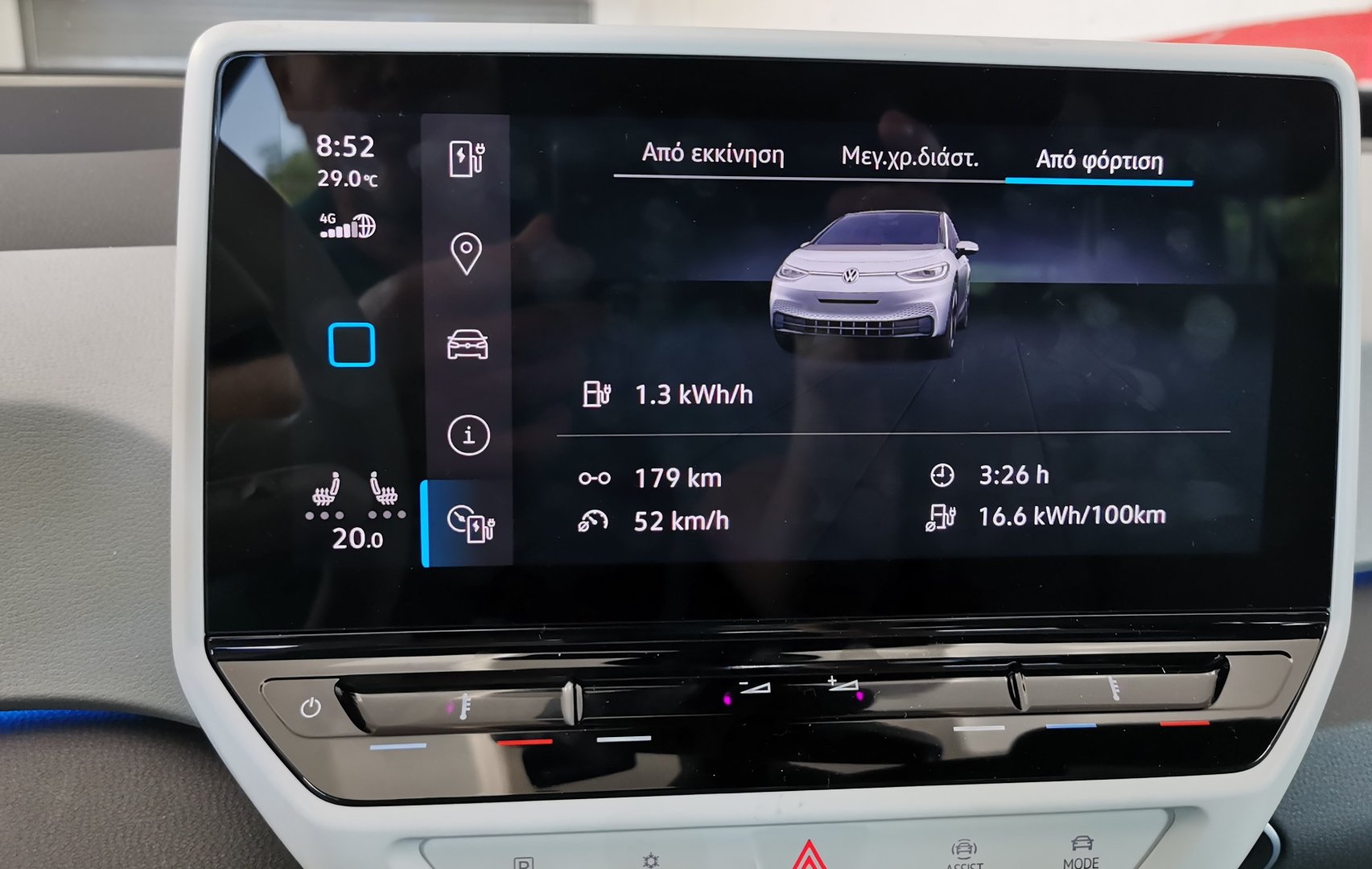

Η μέση κατανάλωση από την τελευταία φόρτιση στις 16,6 kWh:

Εδώ στην τελευταία φαίνεται το κλιματιστικό να είναι στο 1kw..
Σταματημένο το αυτοκίνητο με κλειστό κλιματιστικό, δείχνει 0-0.1 κατανάλωση. Με το που ανάβει το κλιματιστικό, τα δίνει, μέχρι 3-3.1kw.
