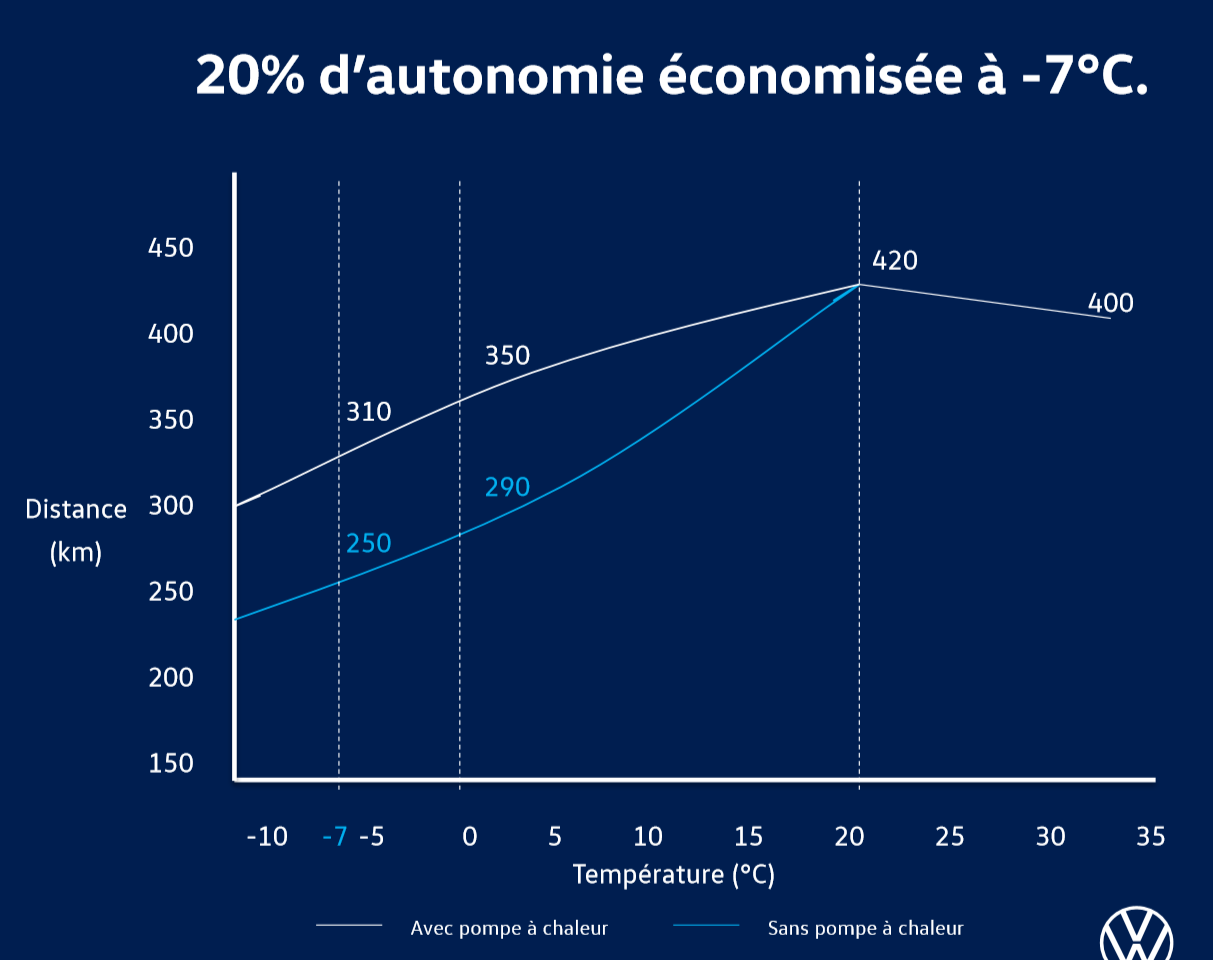

Εκτιμώ πως η πτώση χωρητικότητας στα 150.000χλμ δίνει πολύ μικρότερη μείωση αυτονομίας από ότι η πτώση θερμοκρασίας. 😎
Μία απλή ματιά στο σχεδιάγραμμα wltp ανά θερμοκρασία, είναι αρκετή για του λόγου το αληθές, καθώς λόγω θερμοκρασίας πέφτει 10% περισσότερο από την εγγύηση ότι θα παραμείνει τουλάχιστον στο 70% στα 180.000χλμ. 😎
Χωρίς αντλία θερμότητας, η οποία κιόλας δε προτείνεται για την Νότια Ευρώπη, στους 0°C το wltp πέφτει στα 280-290 από τα 420!
Η διαφορά είναι 130-140χλμ, σε ποσοστό στα 420 αντιστοιχεί στο 33,3% και στους - 10°C αντε γειά, το wltp πέφτει στα 240, τι λέμε τώρα..
Έχεις απόλυτο δίκιο για τη θεωρία. Αλλά μη ξεχνάς πως εδώ παίζουν και άλλα πράγματα ρόλο.ποσο αποφορτίζες τη μπαταρία αν τη ζοριζεις κρύα, θερμοκρασία περιβαλοντος κτλ

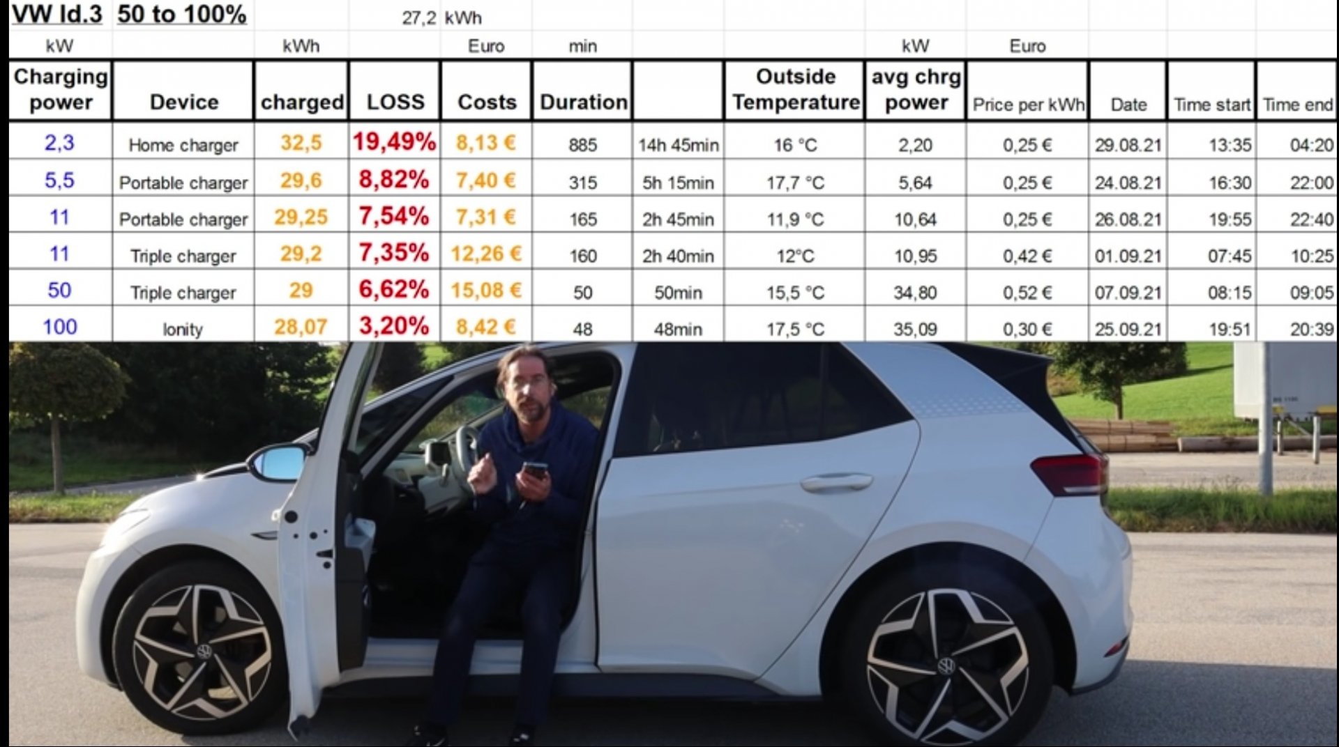

Άσχετο, έχετε μετρήσει καθόλου απώλειες κατά την φόρτιση εσείς;
Εμένα μου βγαίνουν σε οικιακό φορτιστή (AC 1Φ) ~18%. Φαίνονται πολλές (και δεν ξέρω γιατί) αλλά κάθε φορά βγαίνουν τα ίδια κουκιά (μέτρηση πίνακα vs μέτρηση ΙΧ). Έχω e208.
Όχι κι ούτε πρόκειται.
Έχει μετρήσει αυτός:
Σε 2,3kW (10Α) αυτός μέτρησε 19,5%.
Στον 11-αρη μετράει 7,3-7,5%.
Στους DC είναι πολύ μικρότερο.
Γενικός κανόνας, όσο πιο μεγάλη η ισχύς φόρτισης, τόσο μικρότερες απώλειες.
