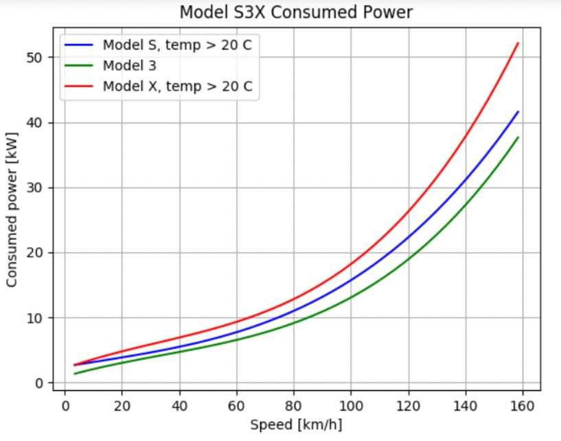

Να κι ένα ωραίο διάγραμμα από τον πρωταθλητή του efficiency, την Tesla:
(σε ιδανικές συνθήκες θερμοκρασίας)
Με 100χλμ/ω καίνε 13-18 kWh/100km.
Με 140χλμ/ω καίνε 28-39 kWh/100km.
Αμα τα ξέρετε αυτά, όλα είναι εύκολα. 🤣😂😁
Συγκριτικά, η ενεργειακή πυκνότητα της βενζίνης είναι ~7.5 kWh /l.
Κατ'αντιστοιχια δηλαδή, τα νούμερα είναι 2λ/100χλμ έως 5λ/100χλμ.
ΥΓ. Στα 160χλμ/ω καίνε 40-50 kWh/100km, και μη ψάχνετε τι καίνε στα 200+χλμ/ω 🤣😂😁

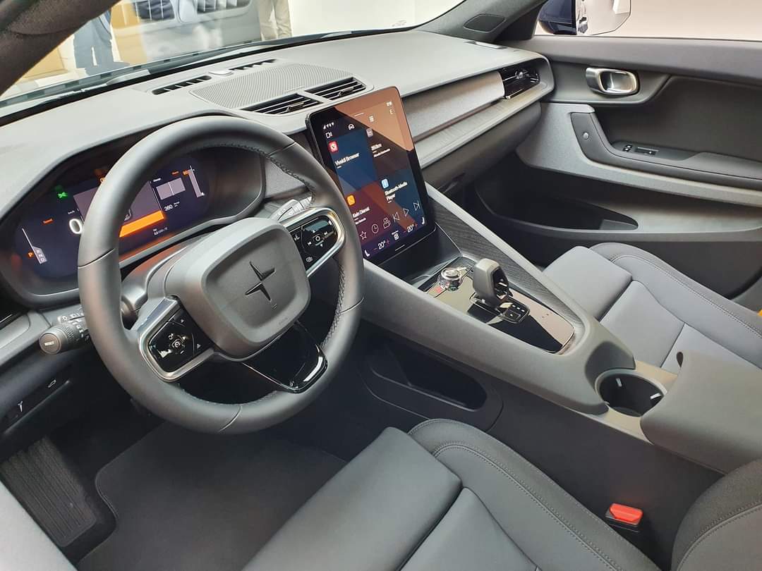

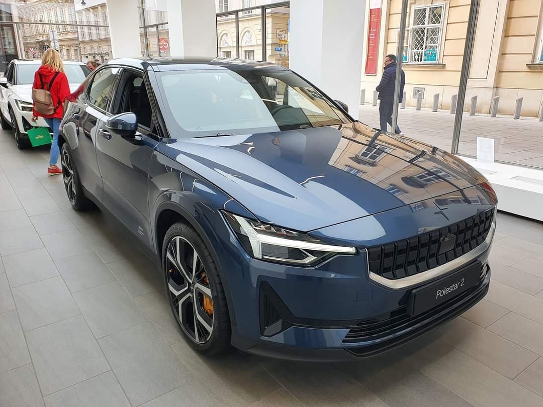

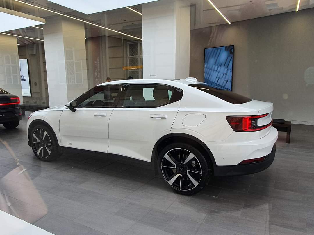

Έρχονται μπόλικα κινέζικα σιγά σιγά.
Τέλη της χρονιάς, πχ το polestar θα είναι διαθέσιμο και στην Ελλάδα.
Φωτός από Βιέννη, όπου η τιμή ξεκινάει από 45 χιλιάρικα
