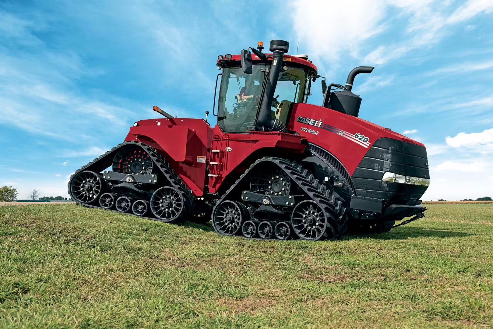

Σήμερα ήμουν σε ένα χωράφι το οποίο είναι γ@μημένο. 3 αναβαθμίδες και το τελικό ίσωμα. Το αγροτικό μου μπαίνει μόνο στην πάνω πάνω. Στις άλλες και το ίσωμα μόνο μικρό από εκείνα τα πολύ παλιά Mazda. Το δε τρακτέρ το ίδιο. Για να πάει στο ίσωμα πρέπει να περάσει μέσα από τα γειτονικά χωράφια.
Και σκέφτομαι τώρα με τα ηλεκτρικά και τους ανεξάρτητους κινητήρες μήπως βγει στο μέλλον κάποιο τρακτέρ σαν "κάμπια".
Υπάρχουν τα τεράστια από τις εταιρίες που κοστίζουν όσο ένα supercar αλλά σκεφτόμουν το πόσο compact μπορεί να γίνει λόγω μικρών κινητήρων. Καταλαβαίνω πως είναι εντελώς άλλες οι απαιτήσεις αλλά το έχω σαν απορία. Πχ ένα Tesla S Plaid έχει 3 κινητήρες στα 1000Hp. Πόσο μεγαλύτερο είναι από ένα κανονικό τρακτέρ που κυκλοφορεί μαζικά στην επαρχία μας; Δε νομίζω πως έχει και πολύ μεγάλη διαφορά.
Το παρακάτω τέρας δε μπορεί να μικρύνει και να γίνει σαν αυτά που έχουμε ήδη; Και επειδή οι κινητήρες θα είναι ανεξάρτητοι στον κάθε τροχό θεωρώ πως θα υπάρχει πολύ μεγαλύτερη ευελιξία καθώς δεν θα υπάρχει κεντρικό σύστημα μετάδοσης.
