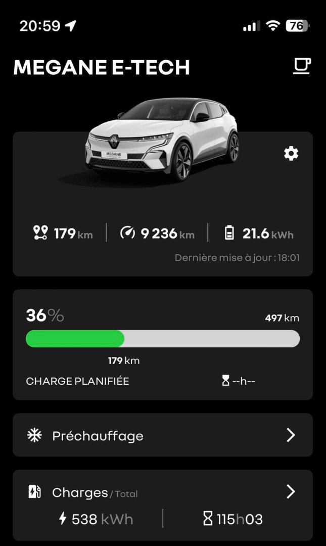

Η αύξηση της ενεργειακής πυκνότητας είναι αυτή που θα ρίξει το βάρος. Σε εργαστηριακό επίπεδο υπάρχουν ήδη μπαταρίες με πάχος όσο μια σελίδα, κόστος 1/10 των σημερινών και αποθήκευση 500wh/kg. Υπερδιπλάσιο από τις σημερινές. Υπάρχουν δεδομένα στο διαδίκτυο και videos με μετρήσεις.

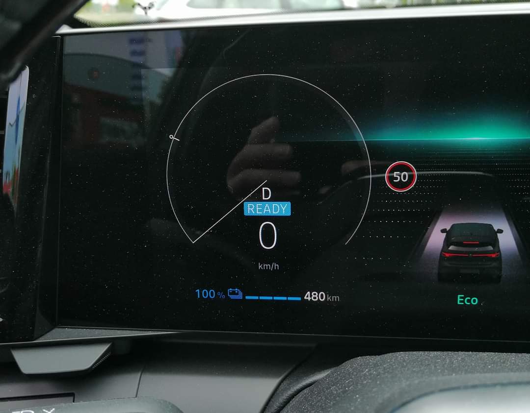

Όσο για τα σημερινά δεδομένα, 60kWh μπαταρία, σε eco mode και πολιτισμένη οδήγηση σχεδόν 500χλμ αυτονομία. Όταν ευνοεί η θερμοκρασία βέβαια. Renault Megane e-Tech 60kWh. Διαφορετικά οχήματα, από διαφορετικές χώρες. Το "500χλμ με 60άρα μπαταρία" υπάρχει και σήμερα
Το παραπάνω ηλεκτρικό (και άλλα με παρόμοιες δυνατότητες) είναι ότι πρέπει για κάποιον που δεν έχει επιλογή φόρτισης στο σπίτι. Με 20χλμ την ημέρα θα φορτίζει κάθε 15 μέρες, ακόμα και με κλιματισμό. Και 50χλμ να κάνει δεν θα πήγαινε στο φορτιστή παραπάνω από μια φορά την εβδομάδα.
