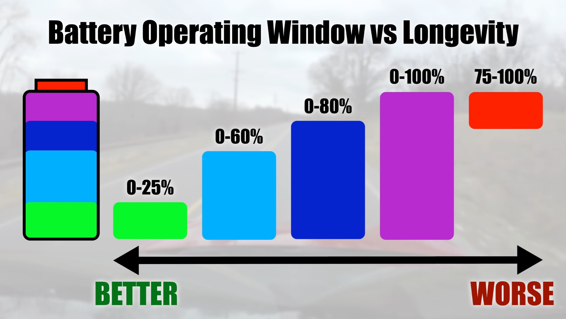

Δεν καταλαβαίνω γιατί η έρευνα που αναφέρεται στο βίντεο τέσταρε τέτοια ranges (0-25, 0-60, 0-80) και τα σύγκρινε μόνο με το 75-100 και όχι με κάτι πιο πρακτικό για καθημερινή χρήση, π.χ. 20-80 ή κάτι τέτοιο.
Το μηδέν δεν παίζει σε πρακτικό επίπεδο, ακόμα κι αν είναι το καλύτερο.

Οι LFP θέλουν διαφορετική χρήση.
Το κατάλαβα αυτό, αλλά δεν μας λέει ποια πρέπει να είναι αυτή η χρήση. Γιατί το "μηδέν έως οτιδήποτε" δεν παίζει σε καθημερινή χρήση. Και το μόνο που μας λέει το βίντεο είναι πως το "μηδέν έως οτιδήποτε" είναι καλύτερο από το 75-100.
Το μηδέν έως οτιδήποτε όμως δεν με ενδιαφέρει γιατί δεν πρόκειται να το κάνω. Οπότε, από τις υπόλοιπες (πιο πρακτικές) επιλογές, ποια είναι η καλύτερη; Δεν μας λέει.

Αυτό που εγώ κατάλαβα, και σύμφωνα και με το παρακάτω γράφημα, τα best practices για την καθημερινή χρήση μιας LFP είναι από 15% - 20% μέχρι 55% - 60%.
Πως προκύπτει αυτό που λες από το γράφημα;
Το γράφημα εξετάζει τα εύρη:
0-25
0-60
0-80
75-100
Από αυτό, πώς συμπεραίνουμε σε ποια θέση τοποθετείται το εύρος 20-60;
Μπορεί να είναι καλύτερο από όλα ή χειρότερο από όλα ή κάπου στη μέση.

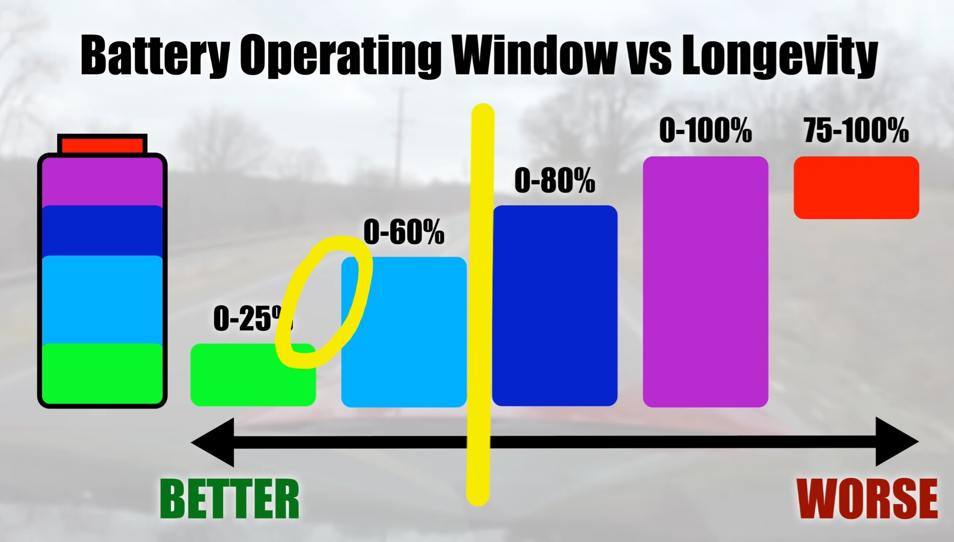

Υψηλότερο SoC σημαίνει υψηλότερο voltage. Το οποίο αυξάνει την θερμοκρασία της μπαταρίας, η οποία μειώνει το SoH. Δουλεύοντας καθημερινά την μπαταρία σε χαμηλότερο voltage έχεις χαμηλότερη θερμοκρασία οπότε και μικρότερο degratation.
Aπό τη μελέτη.
Based on these results, we would recommend that LFP cells for long lifetime applications operate at low states of charge on average, with charging up to 100% only on occasion.
Conclusions. Cycling near the top of charge (75%–100% SOC) is detrimental to LFP/graphite cells. Our results show a correlation between the average SOC of battery operation and capacity fade rate, meaning that the lower the average SOC, the longer the lifetime, in these 2500 h of testing. The average SOC was found to be the most critical factor influencing capacity fade for LFP cells, over the factors of temperature, depth of discharge, electrolyte salt choice or graphite choice. Cells cycled in the conventional 0%–100% SOC window showed capacity fade rates intermediate to 0%–25% and 75%–100%. Therefore, the time spent cycling at high states of charge is critical to minimize.
Όπως λέει και στο video "The lower the operating window of SoC range the better". Δηλαδή στην καθημερινή φόρτιση, και εφόσον μας εξυπηρετεί πάντα με βάσει τις δυνατότητες του οχήματος, ξεχνάμε οτιδήποτε από την κάθετη κίτρινη γραμμή και δεξιά, και παίζουμε μπάλα μέσα στο κίτρινο κύκλο. Θα μου πεις τώρα "και γιατί να μην το δουλεύουμε στο 0%-25% που είναι καλύτερα". Για να μη κινδυνέψεις να φτάσεις ποτέ στο 0% που είναι κακό για κάθε μπαταρία, και για να μη φορτίζεις κάθε μέρα. Αν θες να φορτίζεις κάθε μέρα και σου φτάνει πχ το 10% - 20% ή 25% δούλεψε το έτσι.
Αν κάνουμε πολλά χλμ και δεν μας φτάνει το παράθυρο του κίτρινου κύκλου, τότε ας πάμε στη λογική του γαλάζιου ή του μπλε ή του μοβ. Ποτέ στο κόκκινο.
