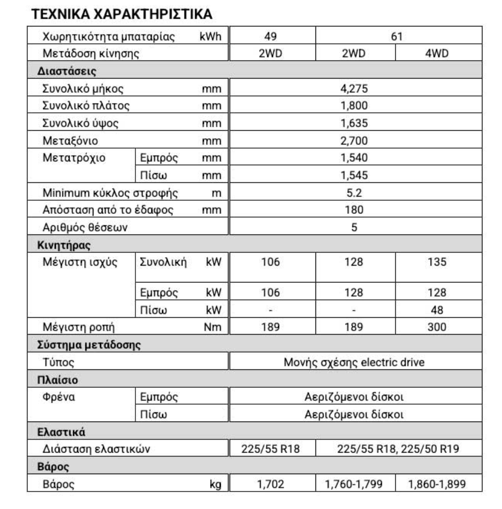

Κάτσε να δούμε και την τιμή του Παναγιώτη, γιατί αν το δικίνητο με τη μπαταρία των 49kWh και τον κινητήρα των 106kW ξεκινά από 41.000€...

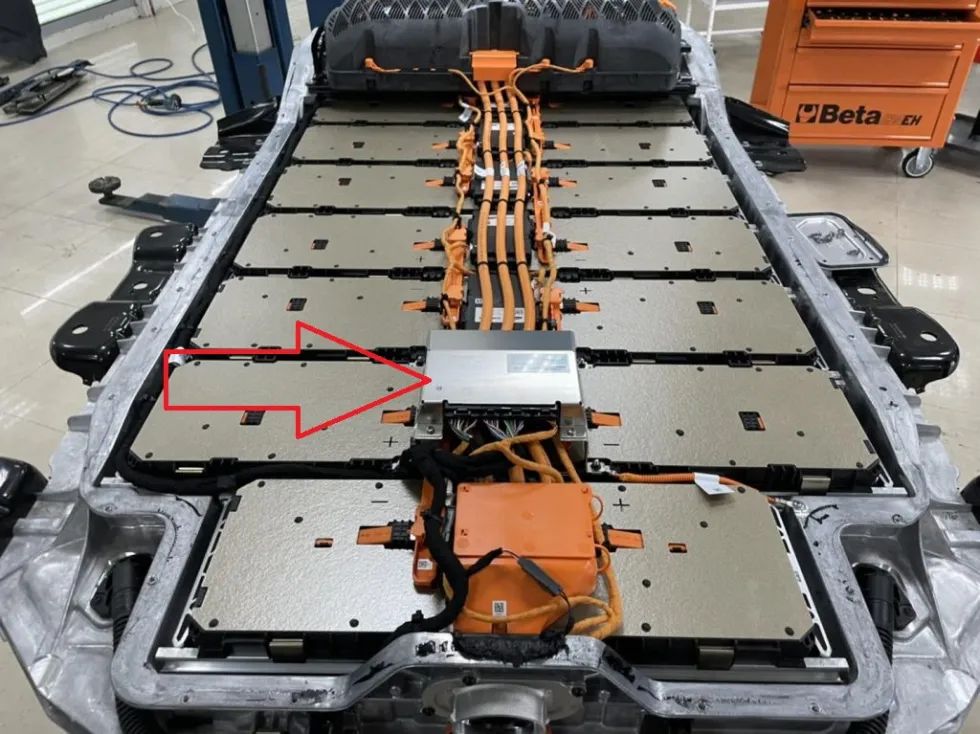

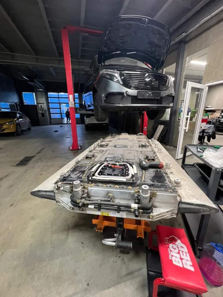

Μεταφέρω αυτούσιο ποστ που βρήκα ενδιαφέρον από το φολγκζβάγκεν γκρουπ:
Περι EVs και αξιοπιστίας.
Οσο λοιπον εμεις ως τοπικοι επιστημονες γραφουμε στα social media ποστ του στυλ "Οταν χαλασι ι μπαταρια και δοσυς 90 χιλιαδες ευρο να δο τη θα το κανις το ιλεκτρικο μιξερ που πηρες".
Η αληθεια βρισκεται καπου στη μεση για τα EVs. Και σιγουρα η μπαταρια θα επρεπε να ειναι το λιγοτερο που θα μας απασχολει.
Το evclinic ειναι ενα συνεργειο που εξειδικευεται στο σερβις των ηλεκτρικων οχηματων και μονο. Βρισκεται στη Κροατια και οι τυποι το εχουν τερματισει σε εξειδικευση (εχει γινει αναφορα σε αυτους απο πχ Bjorn και οχι μονο) δημιουργωντας προσφατα ακομα και R&D εργαστηριο.
Το evclinic δεν χαριζεται στους κατασκευαστες αφου ανα καιρους επισημαινει και βγαζει στη φορα τα απλυτα τους οσο αφορα το αθλιο engineering καποιων απο αυτων. Και βγαζει και λιγο αχτι για το ευρωπαικο λομπι των κατασκευαστων.
Στο βαθρο ειναι οι Ευρωπαιοι κατασκευαστες με τη stellantis (Alfa Romeo, , Citroën, Fiat, Jeep, Lancia, , Opel, Peugeot) που αποτελουν το κατακαθι της ηλεκτροκινησης και λογο του κακιστου σχεδιασμου σε πολλα κομματια του hardware τους, ειναι πρακτικα αδυνατο να πραγματοποιηθει επισκευη.
Stellantis παραδειγμα #1:

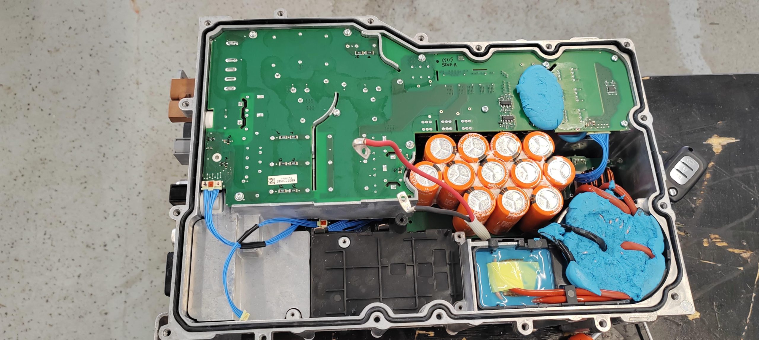

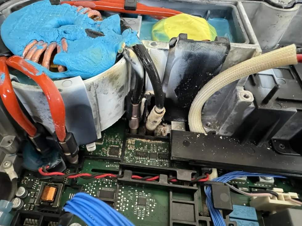

Ελαττωματικό OBC και DCDC unit με τετοιο τροπο σχεδιασμενα ωστε να ειναι ολα σε ενα module που απαρτιζεται απο 8 πλακετες κυκλωματων.
Αποτελεσμα: δεν μπορεις να βαλεις χερι για επισκευη και το κοστος του ανταλλακτικου παει στα €2200 με αναμονη 6 μηνων
Stellantis παραδειγμα #2

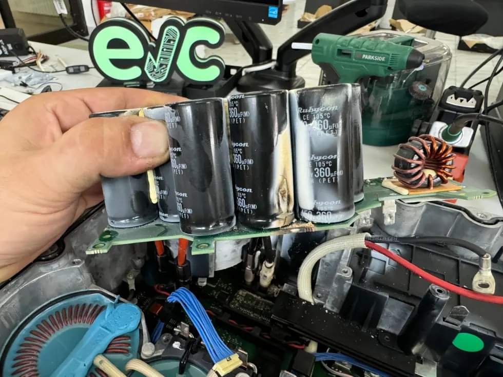

Citroen DS3 οπου οπως αναφερουν "The vehicle failed in motion due to an unknown fault (no communication with the VCU), and because of the PMSM motor in motion, coil excitation in the inverter burned out the inverter board"
Κοστος αντιπροσωπειας: €12000
Stellantis παραδειγμα #3
Fiat 500e οπου στα 10.000χλμ οπου η αντιπροσωπεια αρνηθηκε να αλλαξει την μπαταρια εντος εγγυσης και απαιτησε €14000 για αλλαγη της μπαταριας.
Εδω ενα ακομα παραδειγμα ενος fiat 500e οπου η αντιπροσωπεια ζητησε €20.000 ενω η λυση δοθηκε απο τους ιδιους με κόστος €1200
Το 500e παρολα αυτα, ειναι το μονο ηλεκτρικο οχηματα απο Stellantis που εχουν να πουν καλα λογια (αφου αποτελει δημιουργημα προ Stellantis) αλλα δυστυχως κουβαλαει τη νοοτροπια stellantis στο κομματι του service και δυσκολευει την οποια επισκευη.
Μετα παμε στη Mercedes που ειναι η μεγαλη τους αγαπη(not):
Εχουν αναφερει οτι στη προσπαθεια της mercedes να αντιγραψει το engineering των drivetrains των tesla, καταφεραν ακριβως το αντιθετο με αποτελεσμα να υπαρχουν αρκετα EQV που να ψοφανε. Λεπτομερειες εδω αναφεροντας ενα ενδιαφερον κομματι οσο αφορα το σχεδιασμο του drivetrain:
Right from the start, it is clear that the engine is underdesigned for the EQV and its mass. After opening the drive unit manufactured by ZF allegedly in Serbia, antifreeze and other fluids immediately leaked from the stator, where it should not be. The rotor was cooled with antifreeze using the method that Tesla used on the first Model S RWD in 2012, and it seems that glycol was released into the stator, where, in addition, due to cracking of the insulation on the windings due to thermal expansion, there was also a short circuit and burning of one part of the winding of one phase.

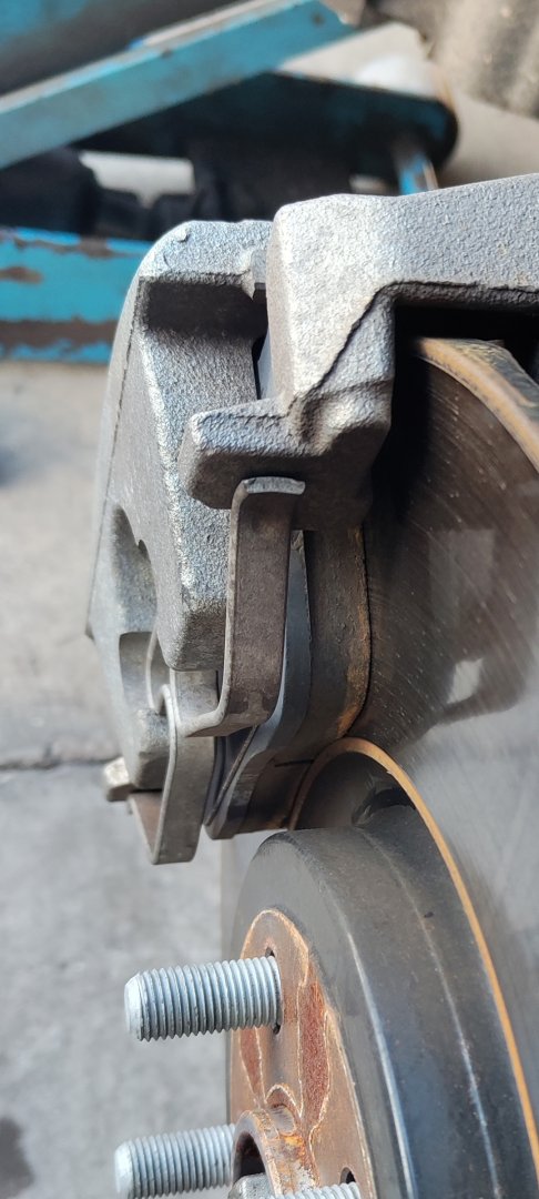

Τα μπροστινά μου τακάκια μετά από 50.000χλμ:
(το πάχος είναι ακόμα μεγαλύτερο από αυτό που φαίνεται με το μάτι, γιατί όλη η ρόδα είναι oversized ενώ από τη φωτό νομίζεις ότι είναι το μέγεθος δαγκάνας/δίσκου που έχουμε συνηθίσει όλοι)
59.620
145.974
Σα καινούρια, τι να συζητάμε.
Εγώ δε τα κοιτάω καν. Δε χρειάζεται.
Για 3 ζωές αρκεί ένα σετ.
