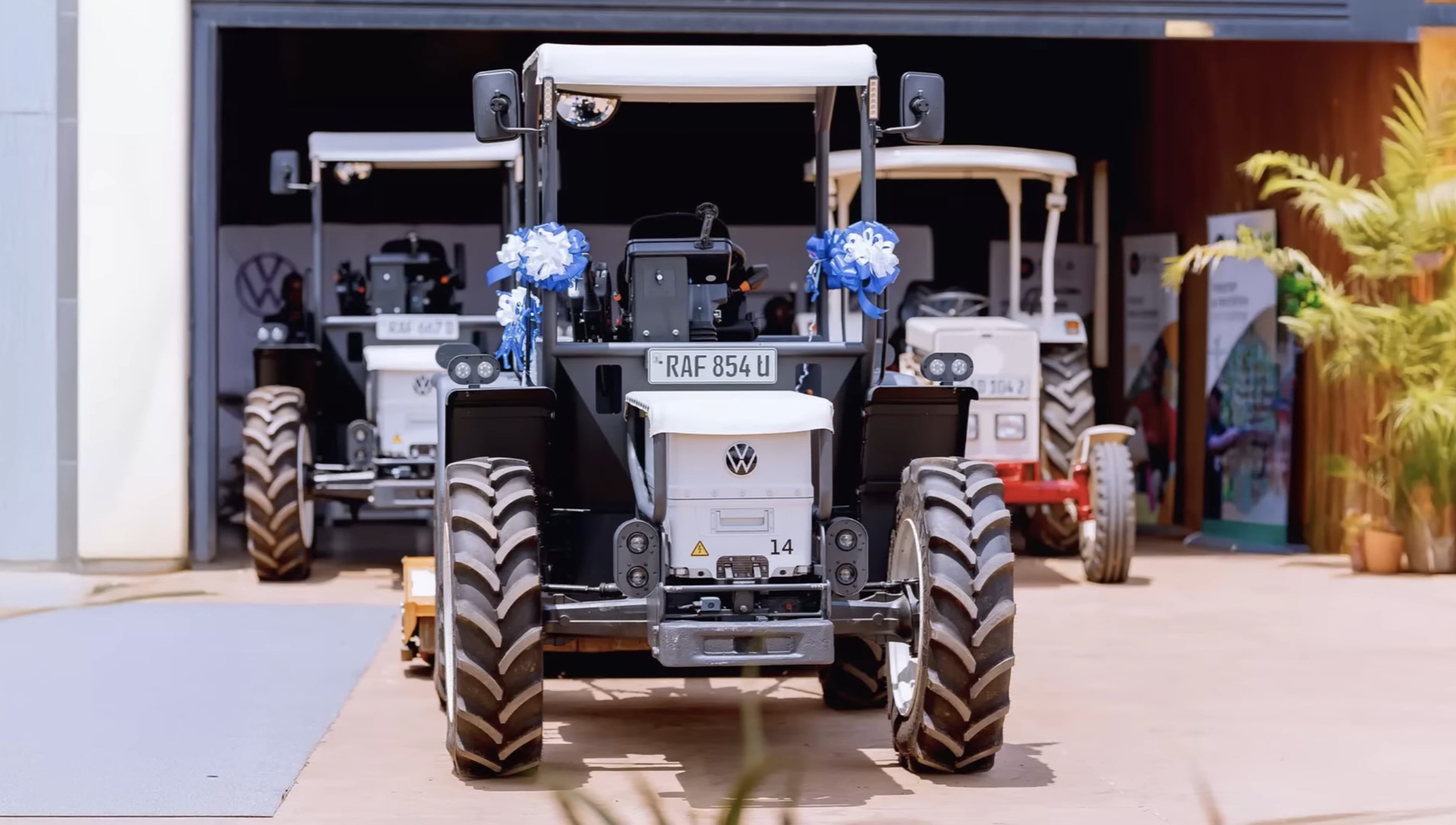

Δεν είναι τρολιά. Είναι τα νέα ηλεκτρικά τρακτέρ της VW που κατασκευάζει στην Ρουάντα για την Αφρικανικη αγορά. Μοτέρ 20kW και μπαταρία 35kWh η οποία αλλάζει.
59.590
145.963
35 kWh βάζεις σε μηχανάκι, ή τελοσπαντων σε μικροκινητικότητας ελαφρύ όχημα πόλης (μηχανάκι σε 4 Ρόδες).
Αλλά άμα δεν έχουν μπαταρίες, αυτές τις μ@λακίες θα κάνουν. Να χρειάζεται 4 σετ μπαταρίες να τις αλλάζουν κάθε 20'.
Ένα τρακτέρ θα έπρεπε να έχει 200-αρα μπαταρία μίνιμουμ και 150+ kW μοτέρ.
