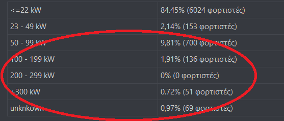

Μιας και λέμε για φορτιστές.
Δεδομένα φορτιστών στην Ελλάδα.
Σημεία φόρτισης2850
Φορτιστές7133
Συνολική Εγκατεστημένη Iσχύ209.42ΜW
Mέσος Όρος29.35kW/ φορτιστή
Ισχύς ανά τύπο σύνδεσης
AC130.39MW (62.26%)
DC79.028MW (37.74%)
Μέσος όρος ανά AC φορτιστή21.64kW
Μέσος όρος ανά DC φορτιστή72.36k
<=22 kW84.45% (6024 φορτιστές)
23 - 49 kW2,14% (153 φορτιστές)
50 - 99 kW9,81% (700 φορτιστές)
100 - 199 kW1,91% (136 φορτιστές)
200 - 299 kW0% (0 φορτιστές)
+300 kW0.72% (51 φορτιστές)
unknkown0,97% (69 φορτιστές)
24ώρη λειτουργεία70.35%
Λειτουργικοί85.95% (6131 φορτιστές)
Μη λειτουργικοί6.89% (491 φορτιστές)
Μελλοντικές εγκαταστάσεις3.49% (249 φορτιστές)
Άγνωστοι3,67% (262 φορτιστές)

2024-12-27 10_17_59-(9) Ηλεκτρικά οχήματα (εκτός Tesla) _ Page 824 _ AVsite — Mozilla Firefox.png
Εδώ είναι το ζουμί. Οι πραγματικοί ταχυφορτιστές δεν ξεπερνούν το 2,6%.
Αυτοί οι 187 ταχυφορτιστές έχουν κοστίσει ήδη μερικές δεκάρες εκατομμύρια, οπότε καταλαβαίνουμε όλοι νομίζω αυτό που λέω εδώ και καιρό. Μην περιμένετε να γεμίσει η Ελλάδα +150άριδες. Δεν πρόκειται να συμβεί. Δεν είναι μόνο οι υποδομές του ιδιώτη παρόχου ενέργειας που είναι πανάκριβες, αλλά και του ΔΕΔΔΗΕ* (που και αυτές ο πάροχος τις πληρώνει). Επίσης βλέπουμε και κάτι άλλο που έχω ήδη γράψει. Τα ηλεκτρικά οχήματα που μπορούν να φορτίσουν με ταχύτητες άνω των 200kW είναι μετρημένα. Και στην Ελλάδα ελάχιστα. Πιστεύτε ότι αυτά τα δεδομένα δεν τα βλέπουν πριν αποφασίσουν τι επενδύσεις θα κάνουν; Καλός ή κακός δεν θα ρίξουν μερικά εκατομμύρια για φορτιστές που εξυπηρετούν ελάχιστα οχήματα. Με τα ίδια χρήματα θα φτιάξουν περισσότερους πιο αργούς φορτιστές, και διάσπαρτους, για να αυξήσουν τις χρηματοροές.
Δείτε επίσης πόσοι είναι και οι ταχυφορτιστές 100 - 199kW. Tα οχήματα που φορτίζουν μέχρι τα 180kW είναι πολύ περισσότερα βέβαια, αλλά και πάλι όχι τραγικά πολλά. Επίσης, στα οχήματα έως 50.000€ που είναι η συντριπτική πλειοψηφία στην Ελλάδα, ελάχιστα ξεπερνούν τα 150kW. Αν τώρα πιάσουμε τα κάτω των 40.000€ άσε καλύτερα. Μετρημένα στα δάκτυλα αυτά που είναι ανάμεσα στα 120kW - 150kW.
*Ένα 400άρακι πάρκο κάναμε, και μόνο ο μετασχηματιστής κόστισε κάπου στα 55.000€ αν θυμάμαι καλά. Και άλλα 16.000€ - 18.000€ πήρε ο ΔΕΔΔΗΕ για να μας συνδέσει. Και φανταστείτε ότι είμαστε πολύ κοντά στο δίκτυο. Όταν ψάχναμε οικόπεδο κοιτούσαμε και αυτό για να μην κοστίσει πολλά. Υπόψη ότι το κόστος σύνδεσης μπορεί να είναι μέχρι και απαγορευτικό και να πάει περίπατο η επένδυση μόνο από αυτό.
