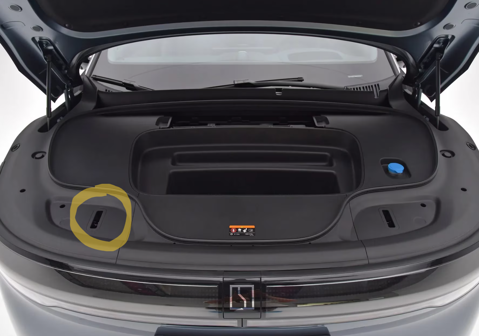

Μπήκα μέσα με τον υπάλληλο συνοδηγό και ξεκινήσαμε. Στα πρώτα 300 μέτρα κι ενώ πηγαίναμε γύρω στα 40 λόγω κίνησης, ήρθε η τρομακτική έκπληξη: Άνοιξε το καπό μέχρι επάνω! Έβγαλα το κεφάλι έξω από το παράθυρο για να βλέπω και σταμάτησα στο πρώτο άνοιγμα που βρήκα... Ο υπάλληλος είχε μείνει αμίλητος από τον τρόμο του. Βγήκαμε έξω, το κλείσαμε χειροκίνητα και συνεχίσαμε με την ένδειξη να ειδοποιεί ότι είναι ανοιχτό.
Αν είχε γίνει με μεγαλύτερη ταχύτητα θα ήταν πολύ επικίνδυνο.
Χθες πέρασα από το stand της Zeekr και ρώτησα αν ανακάλυψαν την αιτία του συμβάντος. Μου είπαν ότι βρήκαν μέσα στην υποδοχή του αριστερού latch ένα σφηνωμένο νάιλον κομμάτι, μάλλον από κάποια συσκευασία που υπήρχε στο frunk, και μπέρδεψε τον σένσορα (δεν εμπόδιζε το κλείσιμο απλά ήταν ανάμεσα στο latch και τον σένσορα).
Τώρα, πώς ο "μπερδεμένος" σένσορας έδωσε εντολή να ανοίξει το καπό, χωρίς προειδοποίηση ή άρνηση κίνησης του αυτοκινήτου, κανείς δεν ξέρει...

Μάλλον, ίσως, θα μπορούσε, πιθανώς.
Δηλαδή δεν ξέρουν. 😂
Μου το έδειξαν το κομμάτι που βρήκαν. Ήταν κάτι σαν την ενισχυμένη άκρη πλαστικής σακούλας που έχει για να μη σκίζεται όταν τη γεμίζουμε και τη σηκώνουμε.
Αυτό είναι δευτερεύον όμως. Γιατί όμως ο αισθητήρας να δώσει εντολή να ανοίξει το (κλειστό) καπό εν κινήσει για την οποιαδήποτε αιτία;

Στο επόμενο τεστ ντράιβ του ZEEKR 001 Performance θα είμαι πιο προσεκτικός.
Δεν υπάρχει λόγος ανησυχίας, η Zeekr έστειλε ήδη διορθωτικό patch.
Στο επόμενο τεστ ντράιβ του ZEEKR 001 Performance θα είμαι πιο προσεκτικός. Από τον άλλο μήνα μου είπαν.
Γιατί προφανώς τα κριάρια δεν έχουν βάλει στο software ένα απλό if "vehicle moving=1" then "do not open frunk" :D
και πως ξέρουν ότι δεν έδειχνε απλά κλειδωμένο (διάβασμα του σένσορα) αλλά λόγω της σακούλας δεν είχε μανταλώσει και στην κίνηση απλά με τον αέρα σηκώθηκε;

Αυτό εκτίμησα κι εγώ εξαρχής ως πιθανότερη αιτία και η εύρεση του κομματιού της σακούλας εξηγεί το γιατί έμεινε ανασφάλιστο το καπό.
Θα έπρεπε πράγματι να υπάρχει πρόβλεψη στο λογισμικό να μην ανοίγει ένα κινήσει και πιθανότατα είναι κάτι που θα ενσωματωθεί μελλοντικά.
