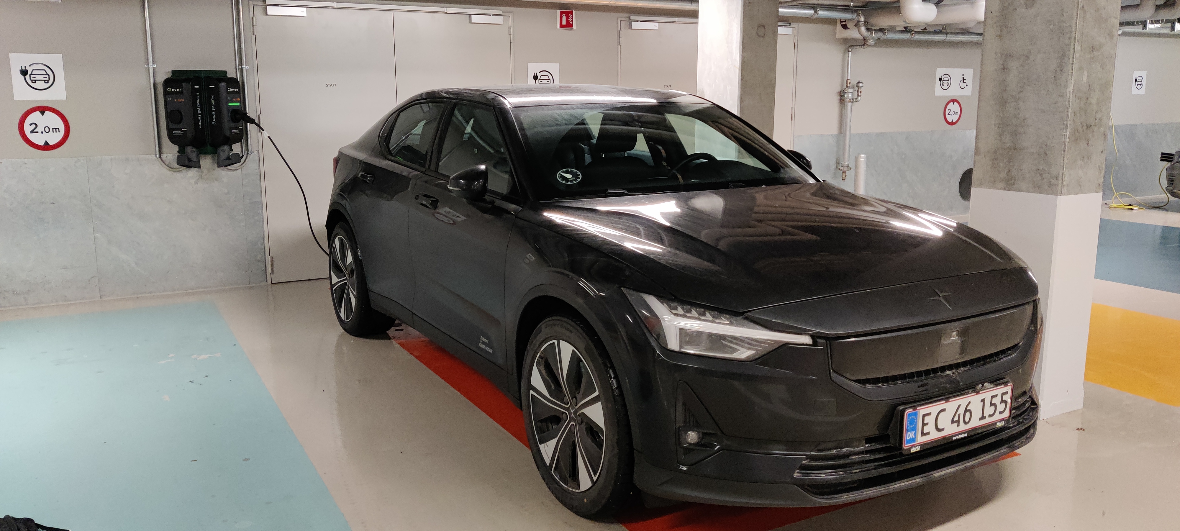

Ατσα και ντεστινεισον τσαρτζερ.
Αλλά 600χλμ στη συλλογή με θερμοκρασίες από -8 μέχρι 0.
Με 2 στάσεις και 110χαω μέση ταχύτητα όσο κινουμουν.
Σε αυτό το ταξίδι έπαιξε πολύ μανουαλ με ταχύτητες 120-140 γιατί ήξερα ότι έτσι και αλλιώς θέλω 2 στάσεις ενώ το να φτάσεις στο φορτιστή με 10% ή με 20% δεν έχει χρονικό κόστος , από το 10 στο 20 είναι δεν είναι 3 λεπτά ενώ το κέρδος στη μέση ταχύτητα ξεπερνά το 20λεπτο, άρα ηθικό δίδαγμα , αν δεν γλυτώνουμε μια στάση συμφέρει να το πατήσεις μέχρι να φτάσεις μονοψήφιο ποσοστό φόρτισης.
Δω χάμω βέβαια που ακόμα και αν βρεις μια συστοιχία φορτιστών που δεν δουλεύουν για κάποιο λόγο με την κάρτα σου, έχει 500μετρα παρακάτω μια άλλη συστοιχία που σίγουρα δουλεύει.
Για Ελλάδα δεν παίρνω όρκο δεν έχω δοκιμάσει
