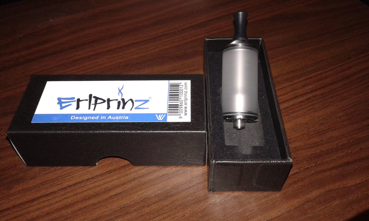

ωραίος!!
θέλει προσοχή όμως όταν αλλάζεις το βαμβάκι με τόσο λεπτό σύρμα.
