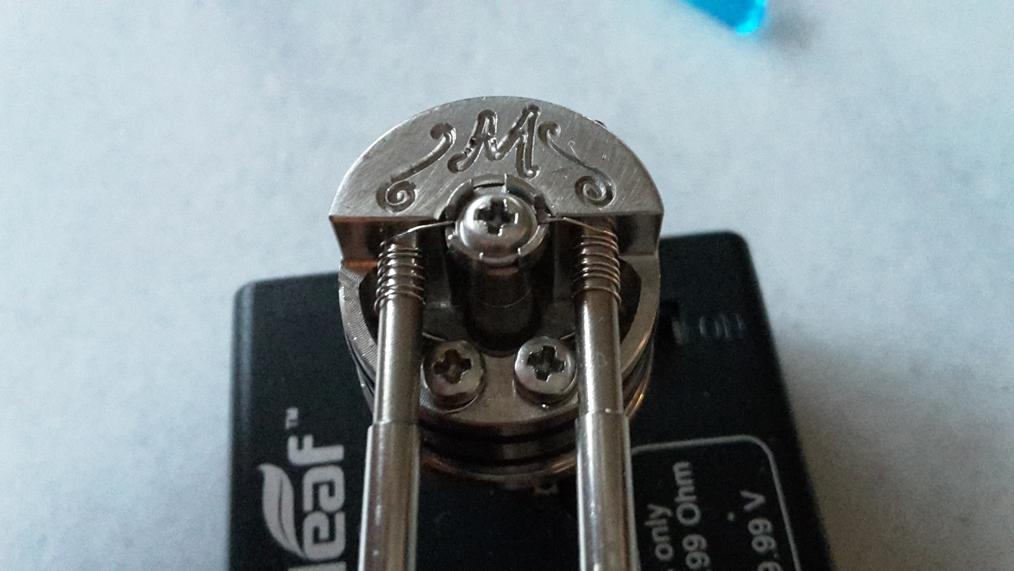

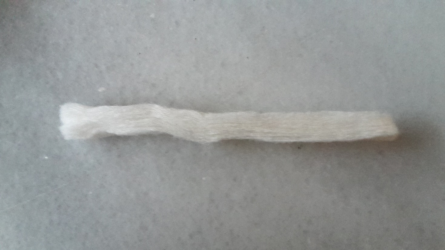

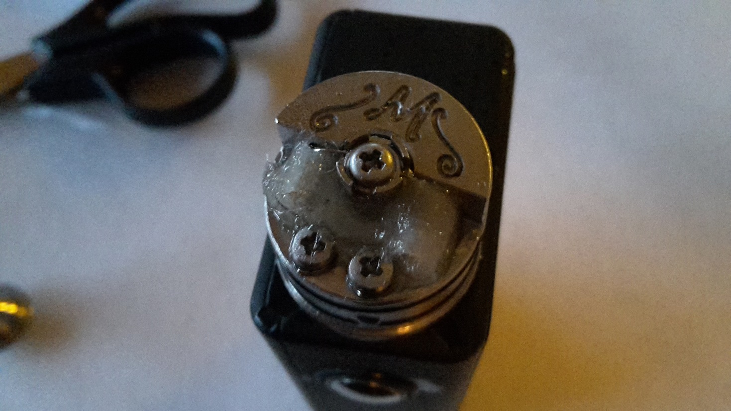

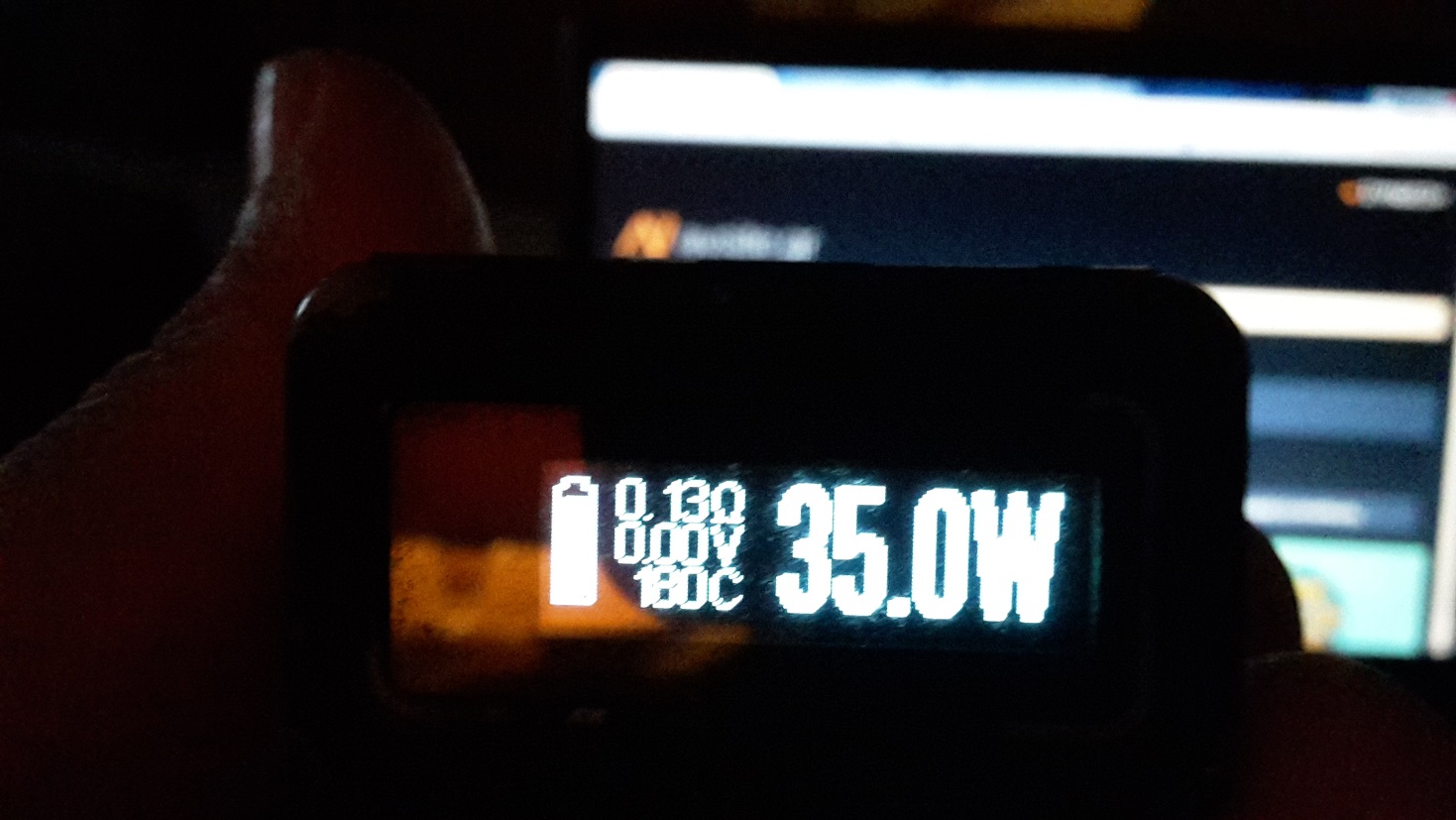

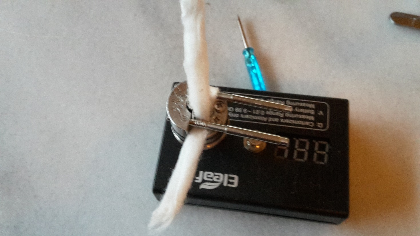

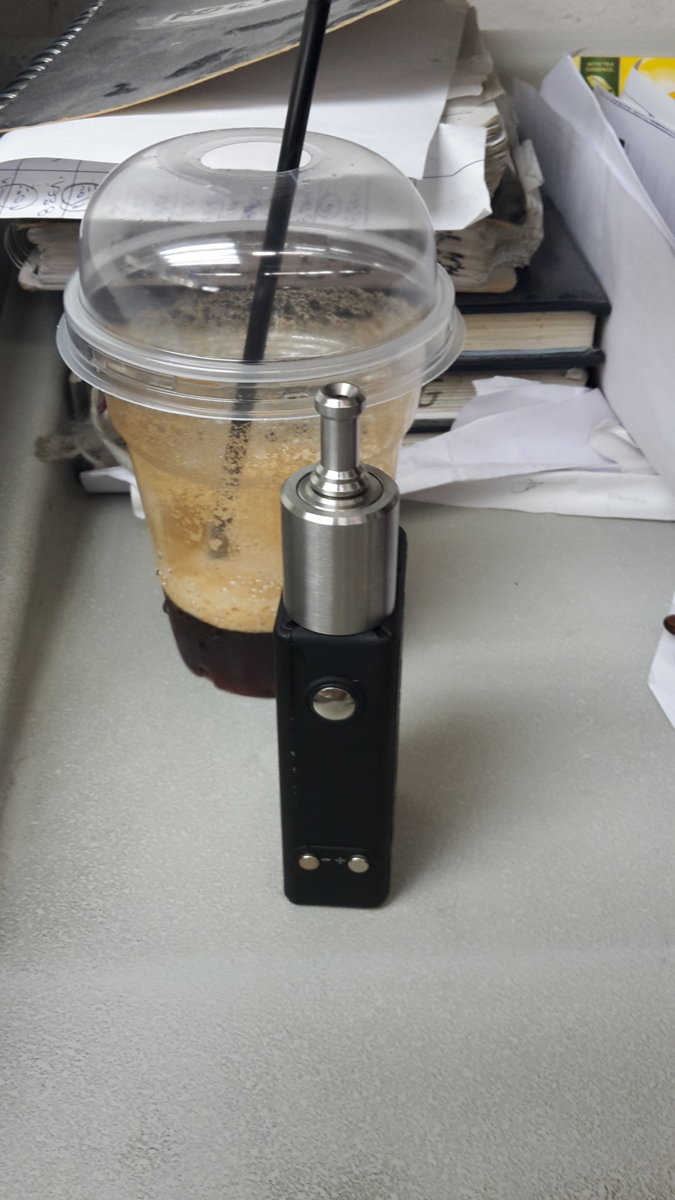

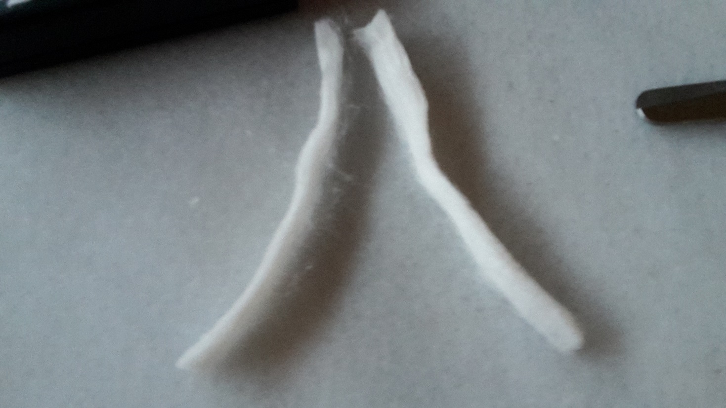

σημερα ειπα να δοκιμασω ni200 :D
0.2mm συρμα
2.5 mm διαμετρο
7 σπειρες χ 2
170C
0.13Ω
40 watt (χρειαζομαι αλλα 20 !!!!!!!):D
υγρο black magic 60pg - 40vg 9 νικοτινη(πολυ mg....θελει το μισο σιγουρα και βλεπουμε)
και πως στηθηκε :p
ενα στο πλατος του συρματος που το κανουμε 2
τελικο...:)
δουλευει αψογα αλλα θελει αλλα 10wattακια κοντα για να παρω τα μεγιστα οπως τον εστησα.
εξαιρετικη γευση και ντουμανι....οτι καλυτερο εχω ατμιση ως σημερα..
η θερμοκρασια δουλευει αψογα και εχω σταθερα ohm (δεν το περιμενα)...μαλλον ταιριαζει το τυλιχτο :roflmao: σε διπλες ni200 για να εχεις καλη αποδοση..
η αγορα του original επιβαλετε(που εισαι Ζ ; ) μιας και εχει καποια θεματακια σαν κλωνος που ειναι...
απλα θελω και αλλο mod λιγο πιο δυνατο...!!:p
....ποτε βγαινει το 200αρι evolv ειπαμε :D
την εχω ακουσει με τον Μαρκησιο...και ας καιει κατι παραπανω με τις διπλες και τα 40wattακια:party:
