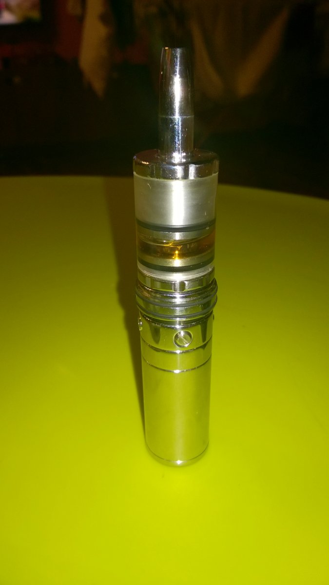

Είναι o Dark Horse.
Μ' ένα γρήγορο στήσιμο με μονή αντίσταση 0,9 Ohm, είναι πολύ καλός!
Πολλές ρυθμίσεις εισαγωγής αέρα για όλα τα γούστα.
Σε κόντρα με τον Magma δεν βλέπω διαφορές, αν και πρέπει να φτιάξω και στα δύο ίδιες αντιστάσεις.
Ένα μείον είναι η μικρή χωρητικότητα υγρού σε σχέση με τον αγαπημένο μου Magma.
Θα το κρατήσω μία εβδομάδα για δοκιμή και θα σας πω το άλλο Σάββατο αν θα τον κρατήσω
ή θα μείνω με τον Magma.
