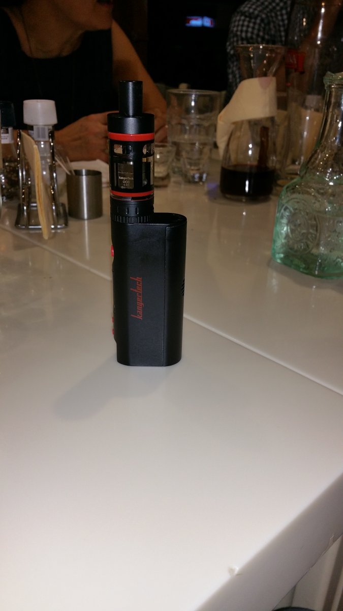

Έχω εδώ και 3 μέρες το eleaf 40w tc το πήρα για την δουλεια πολύ ελαφρύ και μικρούλι αλλά έχω το εξής θέμα χάνει την ρύθμιση της αντίστασης εκεί που την βλέπει 0,17 μετά από λίγο την βλέπει 0,14 με αποτέλεσμα να αναβει συνέχεια το tc control και να μην ατμιζεις εκτιε αν το πας 280 βαθμους το ξεβιδωνεις το ξαναβιδωνεις κανα 10 άρια φορές το ξαναβλέπει 0,17 και οκα οκ μέχρι να την ρίξει πάλι.κανεις καμια συμβουλή γιατί συμβαίνει τούτο;η απλά φτηνιάρικα κινεζικα παιχνίδια το πετάω και πάω γιαλλο

την αντίσταση την κλειδώνεις? με ποιον ατμοποιητή στα κάνει? δεν πιστεύω να έχεις Kayfun v4...

Εμένα όταν το έκανε αυτό ήταν θέμα ατμοποιητή,έφταιγε η αντίσταση στα πρώτα burn που έκανα για την σφίξω την πίεζα πολύ και παραμόρφωνε σε ορισμένα σημεία(αλλού είχε γίνει σώμα...αλλού είχε κενά...την έβαλα σε μικροσκόπιο και τα'δα όλα:p:p:p...ενώ παράλληλα που και που συνδιαζόταν και με υπερχείλιση στον εσωτερικό πόλο)
Υ.Γ.Καθάρισε αν θέλεις και τους πόλους από το mod και του ατμοποιητή εκεί που κουμπώνει με το mod

Αυτο ειναι kanger, τι μάρκα πρέπει να πάρει για να μην έχει τέτοια θέματα;

ολοι μα ολοι οι ατμοποιητες οπως ειπε και ο Μητσος θελουν καθε 2-3 μερες καθαρισμα για να μην εχεις προβληματα.....

Τον Apollo έχω τελικά αυτό φταίει το σφίξιμο στους πολους δεν θέλει καργα και κόψιμο σύριζα το σύρμα.σημερα κλείδωσε 0,15 και παίζει οκ. Ευχαριστώ παλικαρια για το χελπ
