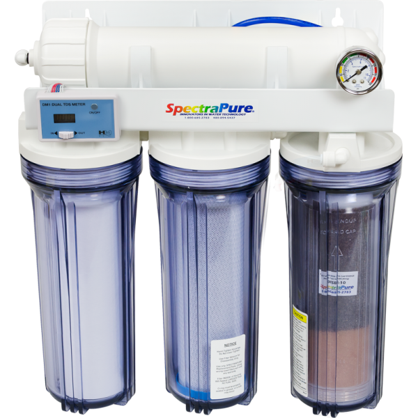

Το εσωτερικό των ατμοποιητών καλό είναι να μην το πλένουμε με νερό της βρύσης γιατί αφήνει άλατα. Ε να προμηθευτείται κι ένα φιλτράκι αντίστροφης όσμωσης 5-6 σταδίων και με στάδιο ρητίνης απιονισμού να είστε άρχοντες. Εγώ έχω ένα τέτοιο:
Απλά να το πάρετε με Clear tubes στο Stage 5 & 1 καθώς και βαλβίδα αντίστροφης ροής (για αυτοκαθαρισμό της μεμβράνης RO) για να βλέπετε από έξω πως πάει η ρητίνη και τα φίλτρα.
Για ακόμη μεγαλύτερη ακρίβεια ένα TDS inline meter που μετράει τα σωματίδια στο νερό πριν και μετά και είστε τέλειοι!
Τα clear chamber, το μπλε κουτάκι είναι το TDS και έχει μπαρόμετρο. Αυτό ειναι 4 σταδίων βέβαια και δεν έχει το στάδιο του απιονισμού. Τέλος, αν έχετε θέμα με την πιεση (χαμηλή) παιρνει και αντλί πιέσεως (μονή - διπλή) για μεγαλύτερη παραγωγή.
Το καλό με αυτό είναι ότι έχε ένα λεπτό σωληνάκι εξόδου που κάνει απιστευτη δουλειά στον καθαρισμό των ατμοποιητών γιατί προσαρμόζει στις τρυπούλες και πετάει έξω όλη τη βρώμα. Επίσης αν ξεκινήσετε DIY υγρά έχετε καθαρό νερό για διάλυση VG αν χρειαστέι και θα πλένετε όλες τις σύρριγγες, δοχεία ανάδευσης, μπουκαλάκια κτλ.
