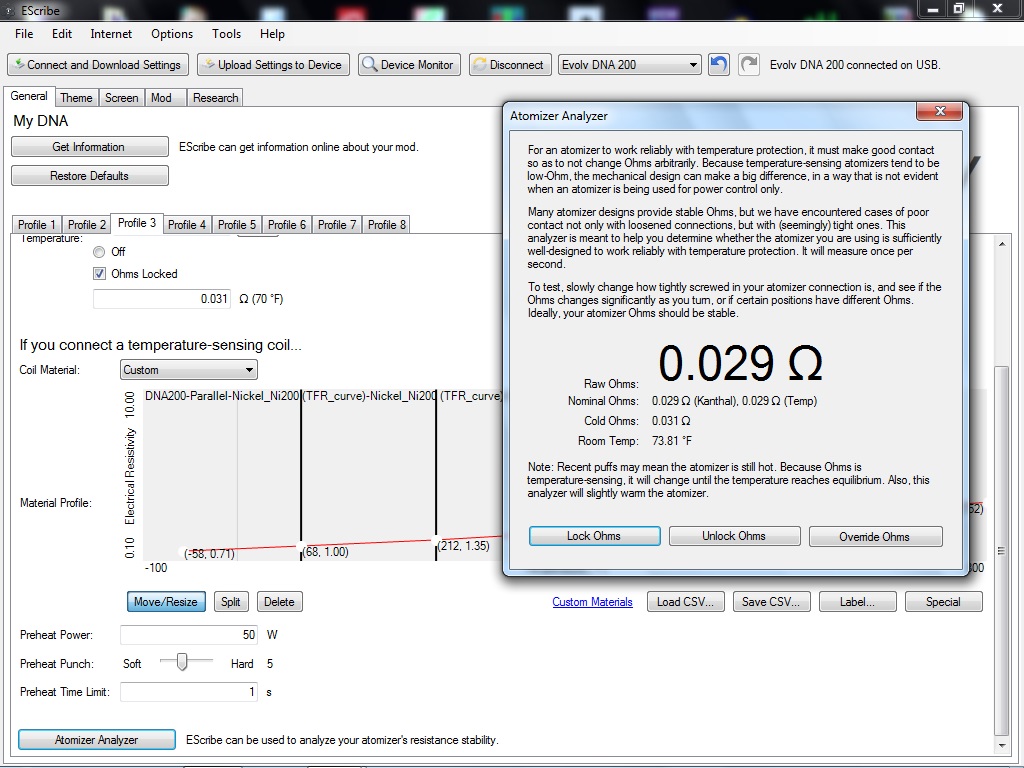

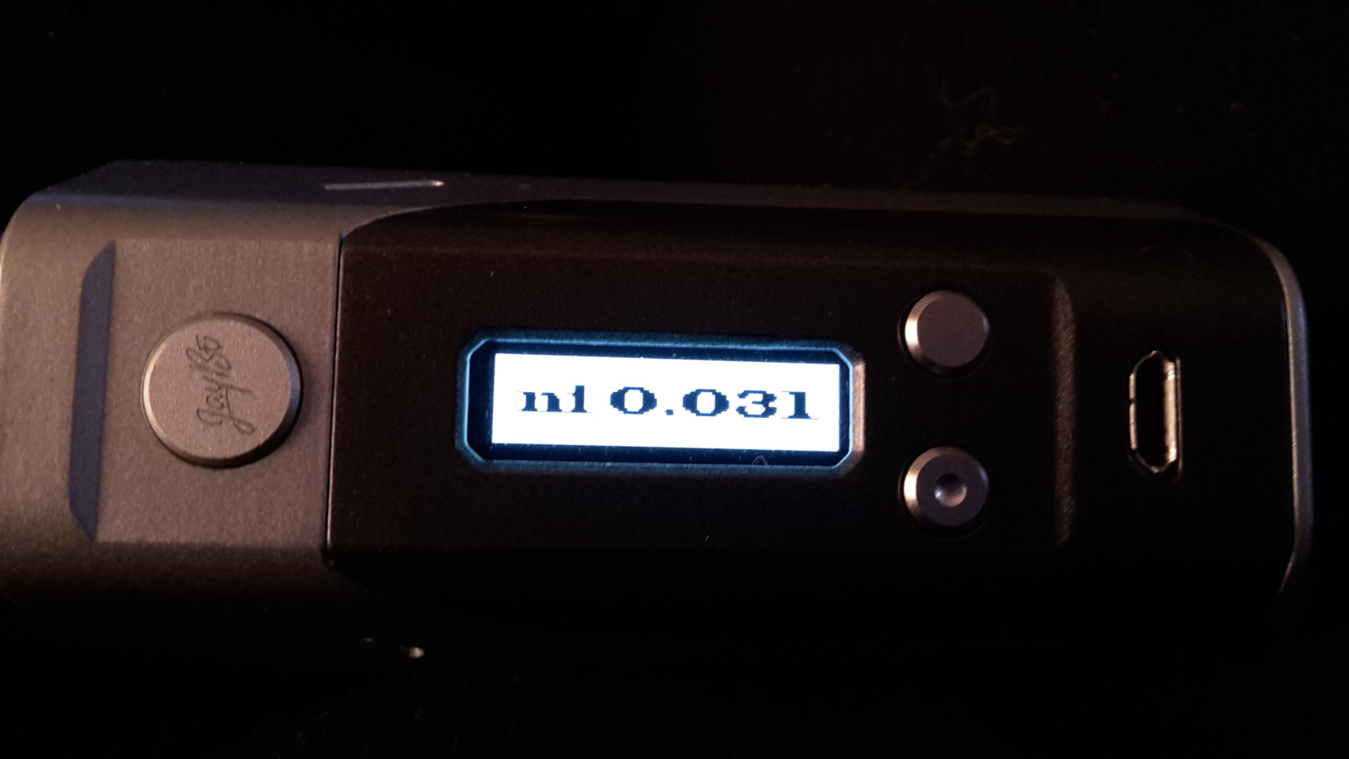

...η αντισταση που κλειδωνεται στα μοντακια σας(για τους ψειρες) ειναι κατα 0.002 εκτος μινιμουμ..:D
η φωτο δειχνει ατμοποιητη κουμπωμενο στο mod χωρις πατημα ωστε να δεις τι αντισταση εχεις...;)
και cold ohms ειναι με το πρωτο πατημα...:)

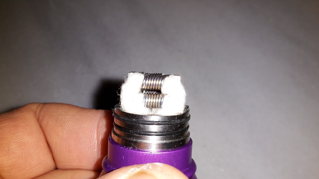

θα γινουν καποια τεστακια σε συρματα ni200 και μπαμπακια ετσι για ναχουμε να λεμε ......
κατεβασα TFR curve και παιζω 6 σπειρες με 0.45mm στα 0.031Ω

μπαμπακι :p και απο τα καλυτερα ως τωρα που με την μια παιρνεις σωστη γευση αυτο..
....αλλα πανακριβο 12.50 ευρω... συν του οτι πρεπει να ασχοληθεις με αραιωμα να το φερεις εκει που θες..

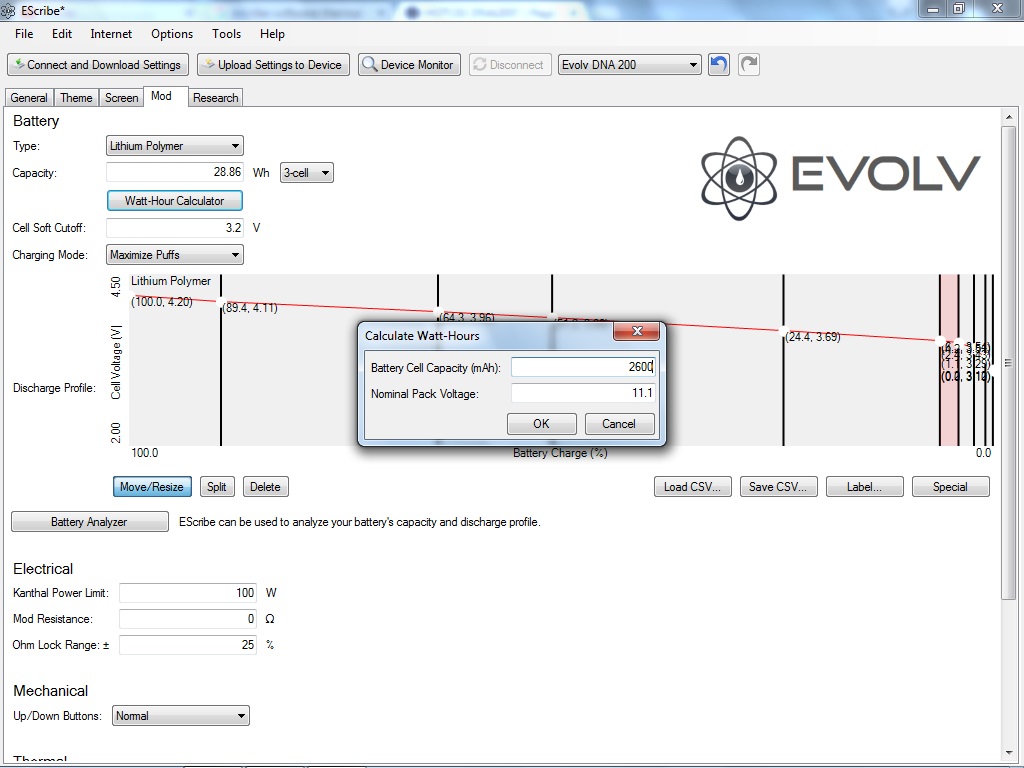

και τωρα wismec reuleaux dna200

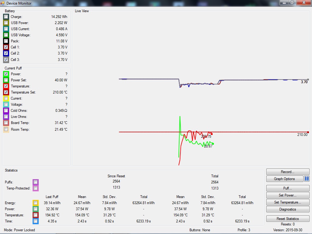

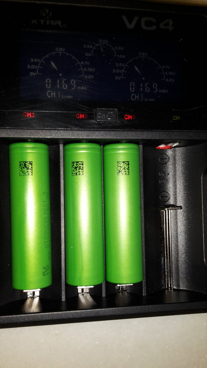

....σχετικα με την αποφορτιση των μπαταριων το dna 200 σου δινει την δυνατοτητα να εχεις μια καλη αποψη ποτε τελειωνουν οι μπαταριες με πολυ απλο τροπο......
.... αν θες μεγαλυτερη ακριβεια κανεις τεστακι ανα μηνα βλεπεις την αποδοση παιρνας την καμπυλη την κοτσαρεις στο modακι και εχεις μεγαλη ακριβεια στην αποφορτιση οπως και σε αυτο που βλεπεις στην οθονη σου στο modακι
.......Το τεστακι για τους τελειομανεις..:D
εδω εγω εβαλα τις τρεις sony VTC5 δηλωσα τα mah και εβγαλε ωρες :p
...του οποιου σημαινει με 25-30watt περιπου εχεις κοντα 28 ωρες ατμισμα.
και φυσικα δηλωνεις που να κοβει ....εγω το εχω βαλει 3.2V το οποιο μπορεις να πας ως 2.8V αλλα δεν αξιζει για την ζωη της μπαταριας....
οποτε να ξερετε οτι ολα τα αλλα mod δειχνουν κοκουρουκου και η καμπυλη αποφορτισης ειναι μια στο περιπου δλδ ενας μεσος ορος ..:)

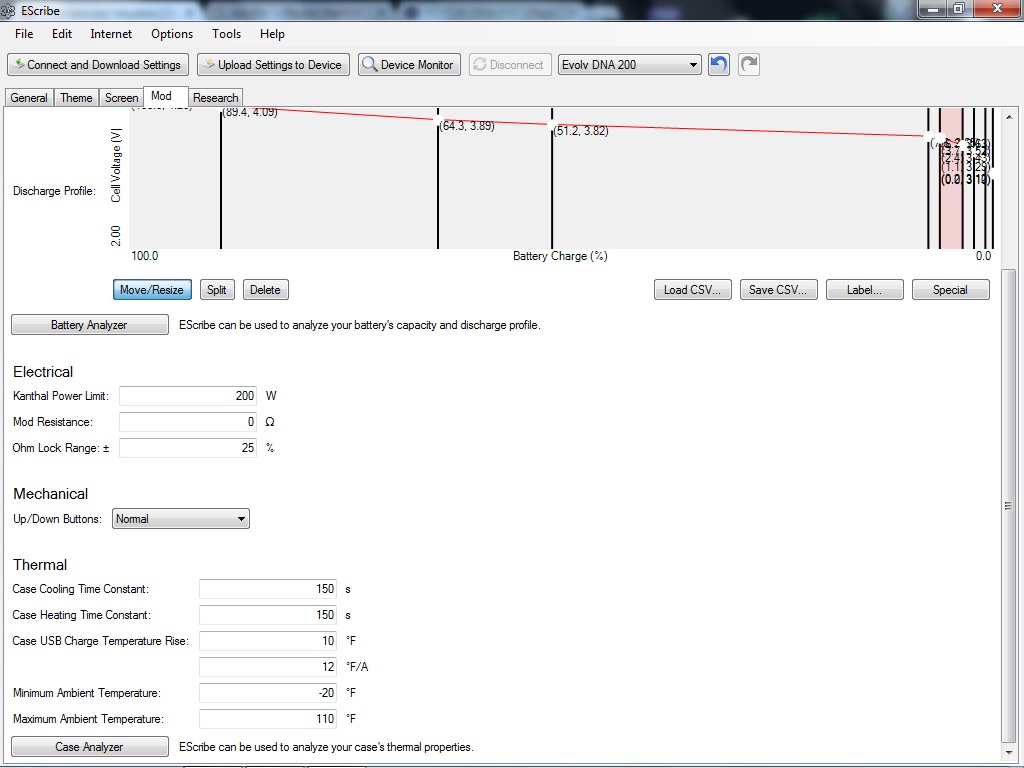

εχει πολλες δυνατοτητες + τα :gamer:αν κανεις κεφι
.....απο συρμτατα μπορεις να βαλεις οτι θελεις φτανει να εχει βγει η καμπυλη του....και φυσικα εχεις την δυνατοτητα να κρατας σε καλη κατασταση το chip dna 200 ωστε να ατμιζεις με μεγαλη ακριβεια σε TC mode με το τεστ thermal που κανεις...ακομα δεν το εχω κανει μιας και θελει κανα 3ωρο και δεν το εχω ψαξει ακομα..!(δεν ξερω και γαλλικα παναθεμαμε :D)
.....και νομιζω οτι χρειαζεται να το κανεις ανα εποχη..;)
παντως ετσι οπως ειναι και με το ατμισμα που κανω και τα watt που παιζω δεν εχει ανεβει πανω απο 90 F η θερμοκρασια στο chip
και φυσικα δεν λειπει το οριο watt που θελεις να παιζει το mod για τυχον λαθος και γενικα και ανα profile ...

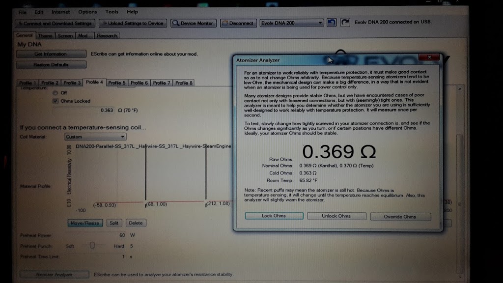

και ενα συρματακι που δοκιμασα πριν λιγο που παιζει σε vw και tc ..το SS 317 L σε 27 AWG(0.36mm)
..δειχνει καλο ..
το dna 200 δινει ρεστα μιας και η καμπυλη του SS ειναι αρκετα επιπεδη σε σχεση με ni200 και ειναι πιο δυσκολο πρακτικα να κρατησει σωστο επιπεδο "θερμοκρασιας"

SS 317 L
...θελει καποιες διορθωσεις στην καμπυλη του αυτο που πηρα αλλα οκ καλο δειχνει και με την καμπυλη που κατεβασα.

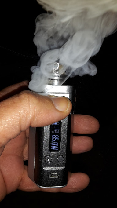

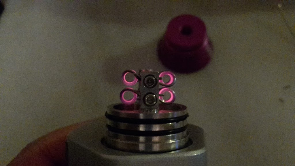

εφτιαξα και μια σπεσιαλ στον velocity για 100+watt με 60αρι kanthal και drago cotton να δω πως τα παει ....
....να τραβηξω ; :roflmao:
σπεσιαλ κατασταση στα 110 watt ...
