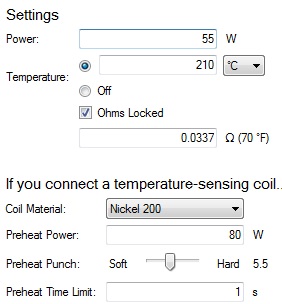

λοιπον οσο το ψαχνω με το dna 200 βλεπω οτι ολα τα TC (εκτος αυτου) για τα σημερινα δεδομενα ειναι για τα μπαζα...
......και τι εννοω για να μην παρεξηγηθω...
π.χ.
εδω εχω φτιαξει μια διπλη νικελ με 0.45 συρμα σε 3αρι οπως θελω να ατμιζω δλδ μια συγκεκριμενη εισπνοη(με μικρες διακυμανσεις αυτης)του οποιου δεν μας ενδιαφερει ο χρονος της σε δευτερολεπτα...
για να πετυχω αυτο το ατμιστικο αποτελεσμα επρεπε να ασχοληθω με το λογισμικο του για να καταληξω σε αυτα τα νουμερα...
το ακομα πιο σημαντικο ειναι οτι βλεπεις τι κανεις ωστε να μπορεις να κανεις διορθωση γιατι αν δεν το βλεπεις εχεις χασει την μπαλα και δεν ξερεις τι ατμιζεις...:roflmao:
οποτε καποιες φορες με φαινομενα περιεργα σε ελεγχο θερμοκρασιας εχουν να κανουν με λαθος στησιμο και το ελλειπες μενου των μοντ για μεγαλυτερη ακριβεια σε αυτο που θελουμε να πετυχουμε.
τεχνικα το βλεπω κορυφαιο γιατα σημερινα δεδομενα.

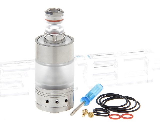

Τούτο δω ICloud Cig 571 RDA SS τι λέει γκουρούδες?
ρουφιέται ή θέλει αλλαγή εκκεντροφόρου ανά 10000 τζούρες?:laugh:
μην ακούγεται σαν κάτι σφυρίχτρες που μας έπαιρναν από τα πανηγύρια :roflmao::roflmao::roflmao:

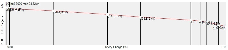

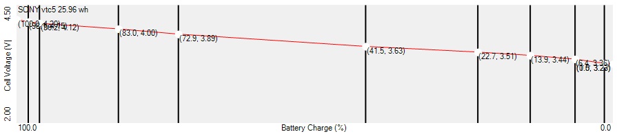

ευκαιρια μιας και μιλαμε για μπαταριες...
εκατσα και εβγαλα τις ωρες για τις LG h2 3000mah και τις SONY vtc5 2600mah
και εδω ειναι η διαφορα τους στον χρονο ... απο 3.6V - 4.1V
Δειχνει πιο γεματη η LG για περισσοτερο χρονο

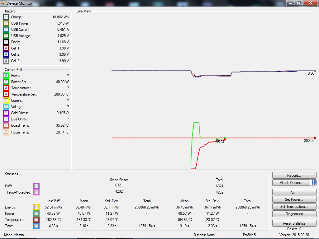

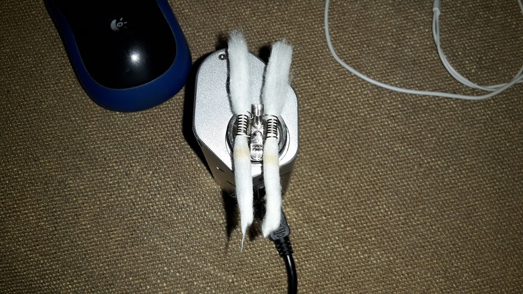

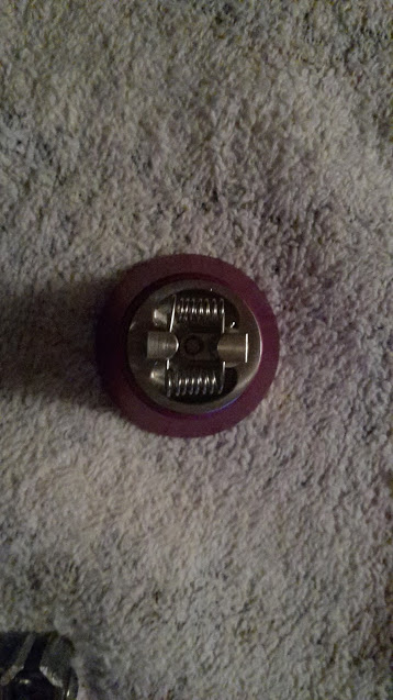

dual coil ss 316 l ....24 awg = κοτετσοσυρμα :laugh:
μετα απο λιγο ψαξιμο και διορθωσεις καμπυλη - preheat - power επαιξε ομορφα..
...και τεστ μπαμπακι παρακαλω στους 210c :tongue:
να κανω τεστ καμια 10αρια μπαμπακια που εχω δεν λεει...ολα εκει κοντα θαναι ;)
εδω επι του εργου σε τεστ για διορθωση παραμετρων..:D

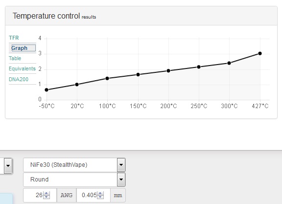

και μιας και παιζουμε με τις θερμοκρασιες και καλα ....να πουμε οτι το TCR συρματος ειναι ενας μαθηματικος τυπος και παιρνεις το 80% περιπου της πραγατικης θερμοκρασιας του συγκεκριμενου συρματος.
αν θες πραγματικο επιπεδο θερμοκρασιας πας σε TFR που ειναι η ακριβης μετρουμενη θερμοκρασια...
.......με λιγα λογια οσα μοντακια αλλαζεις το TCR κανεις μια τρυπα στο νερο..:roflmao::roflmao:
θελει καμπυλη συρματος οπως παιρνει μονο το dna 200 (παιρνει και TCR :p)
π.χ.
το λεω γιατι καποιοι νομιζουν οτι με το TCR συρματος παιζεις καλα..:laugh:
Δεν υπάρχει αυτό το πράγμα προς το παρών Κώστα.
Απλά με το TFR έχεις μεγαλύτερη ακρίβεια στην μέτρηση της μεταβολής της αντίστασης.
