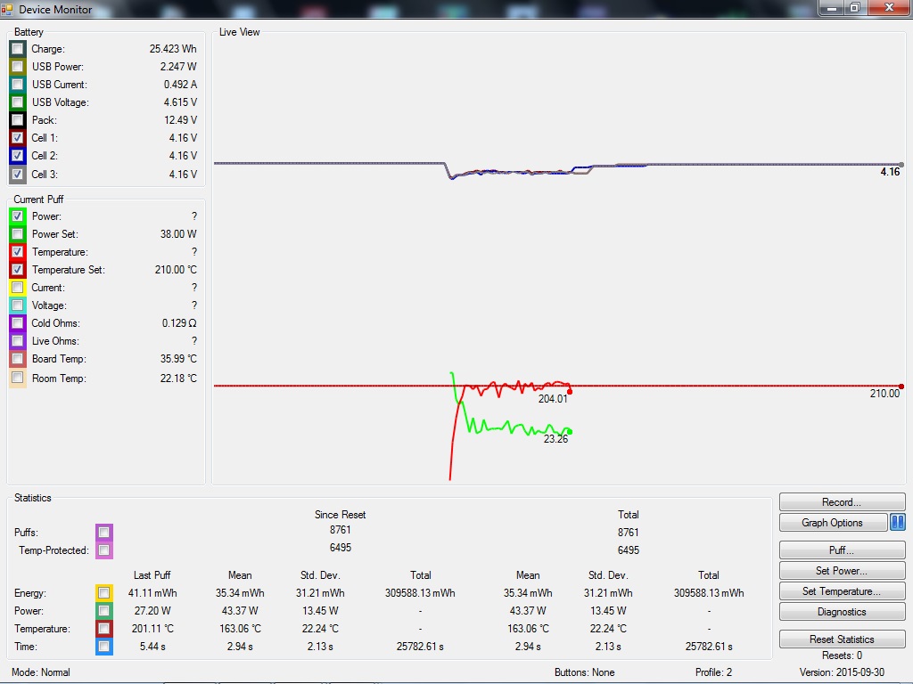

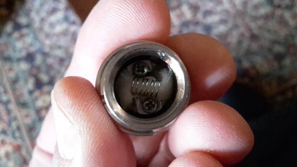

...έστησα τον velocity rda με διπλή αντίσταση και 9 σπείρες
Δεν είναι τόσο μαλακό όπως το ni200 και μπορείς να το δουλέψεις πιο άνετα.;)

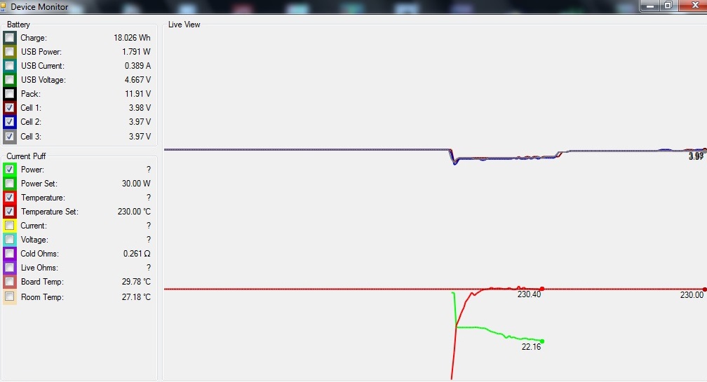

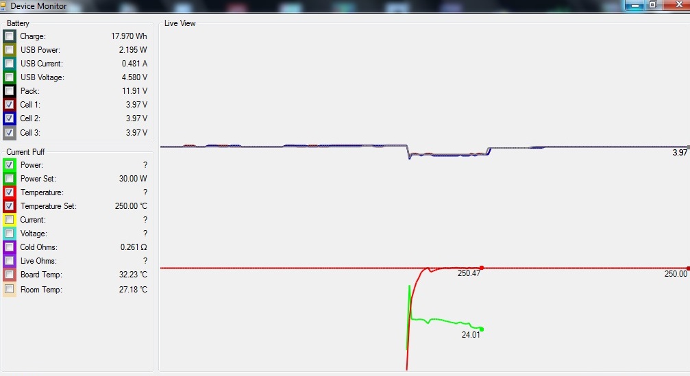

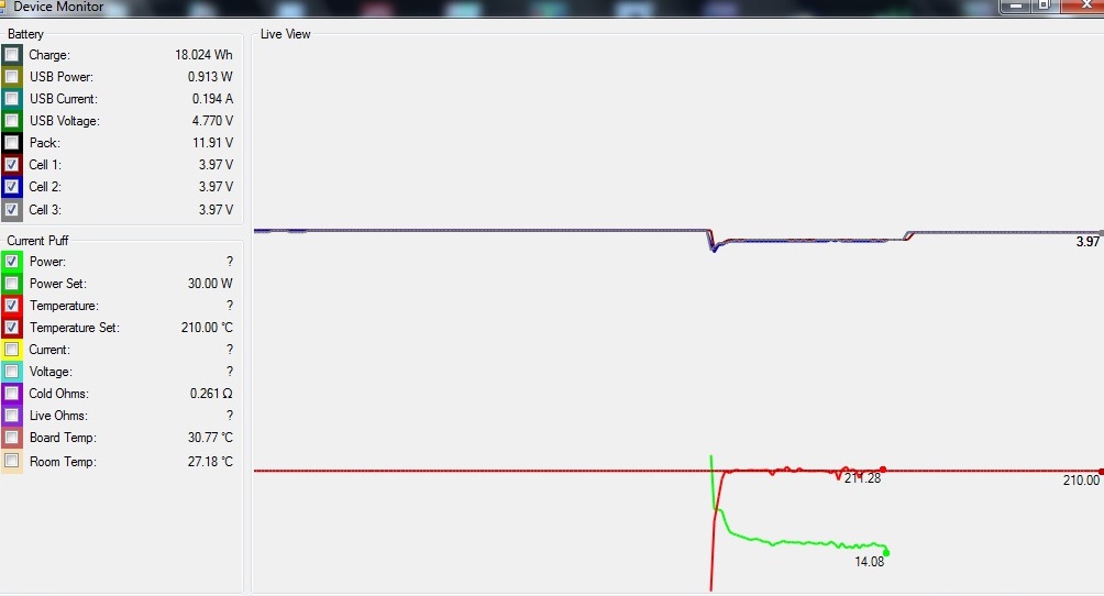

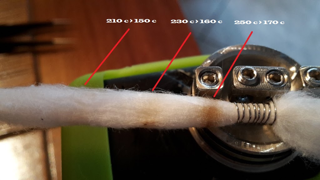

Κατέβασα λοιπόν το TFR του σύρματος (το οποίο στην ουσία είναι TCR και δεν είναι τόσο ακριβές) και τον δοκίμασα.......σε 210-230-250 C όπως και με στεγνό βαμβάκι
Το αποτέλεσμα είναι εξαιρετικό σχετικά με την σταθερότητα του στην θερμοκρασία ακόμα και με στεγνό βαμβάκι στους 230C μιας και δεν ξεπέρασε τους 245 C
Όμως θέλει λίγο σκάλισμα το TFR για να πάρεις το μέγιστο όπως είδα.
θεωρώ ότι είναι κορυφαίο σύρμα επειδή είναι πολύ σταθερό στην θερμοκρασία του..
...το μειονέκτημα του είναι ότι βγαίνει σε 0.28mm διάμετρο μόνο....

22.273
15.548

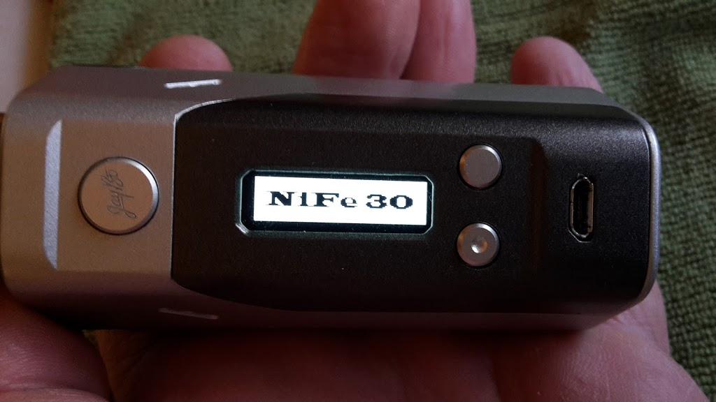

Το δοκίμασα και με το VS dna40 και sapor rda
για να ταιριάξει σε 210-230 -250 C έβαλα θερμοκρασία 150-160-170 C
το δοκίμασα σε στεγνό βαμβάκι και το αποτέλεσμα ήταν καλό...η ωμική αντίσταση δεν άλλαξε καθόλου
....θα παίζει μια χαρά πιστεύω χωρίς προβλήματα.
θα το δοκιμάσω κάποια στιγμή με τον kayfun lite + που του ταιριάζουν σύρματα μικρής διαμέτρου για σιγουριά.

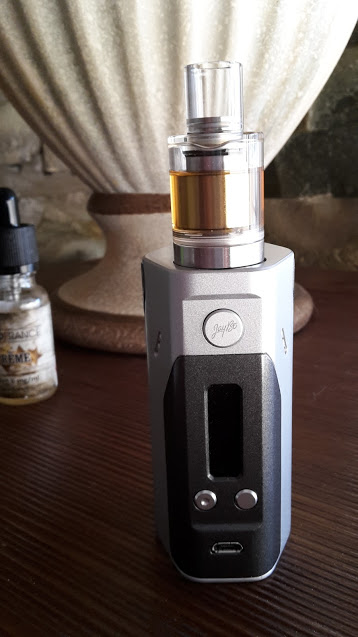

και τα 2 mod δείχνουν 0.41ohm στην οθόνη ενώ η πραγματική του τιμή ειναι 0.408ohm :p
παίζεις από 150-170C ωραία χωρίς να αλλάζει η τιμή της αντίστασης και απο 11 watt και πανω ανάλογα την θερμοκρασία που θα βάλεις...
στους 160 C με 15-17 watt εισαι οκ.

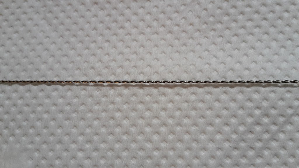

και φυσικά έπρεπε να παίξει και twisted να δω τι γίνεται.:D
ίδια αποτελέσματα σε στεγνό βαμβάκι με μια μικρή αστάθεια στην θερμοκρασία σε σχεση με μονο του.
....λογικο.

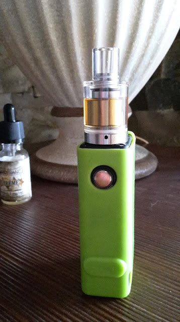

και έπαιξε πολύ καλά με VCC cotton :)
22.273
15.548

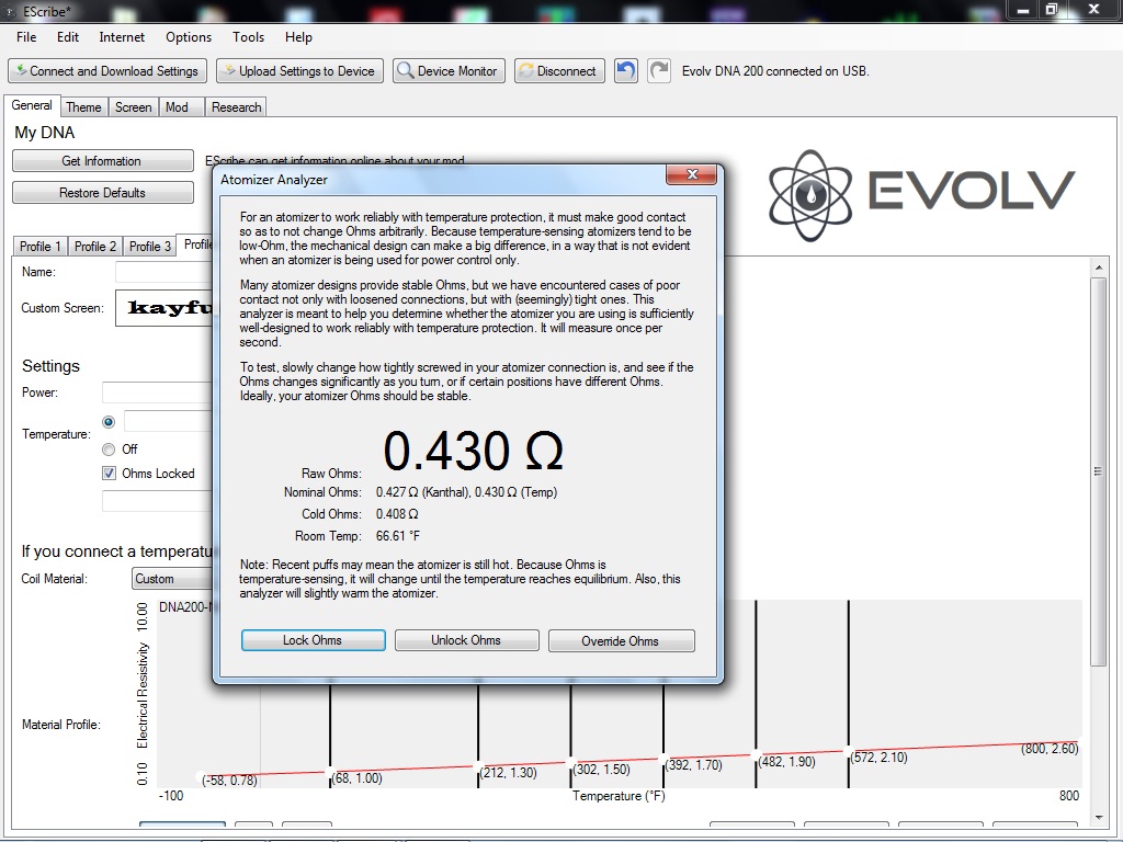

γιατι με ni200 αλλαζει..?
..η αν αλλαξει θα ειναι κατα 0.01
το συγκεκριμενο NiFe30 παντως δεν αλλαξε καθολου οσο το ειχα με το VS που δεν κλειδωνει αντισταση.
Δουλευει οπως το ni200 και παιζει θερμοκρασια....απλα παιζεις με την καμπυλη του ni200 γιαυτο και αλλαξα θερμοκρασια ωστε να ερθει στα ιδια επιπεδα...
σε οποιοδηποτε συρμα που αλλαζει η ωμικη του αντισταση αρκετα μπαινει TC
....με το.SS π.χ. δεν το κανει γιατι βλεπει οτι δεν αλλαζει αρκετα και μπαινει σε VW
ολα τα αλλα ΝΑΙ.
το ni200 το διαλεξε η evolv για να παρει την υψηλοτερη καμπυλη ...απο εκει και περα εδωσε ενα οριο θερμοκρασιας 100 C - 300 C και τα αναλογα F και μπορεις ετσι να παιξεις και τα υπολοιπα συρματα.....δεν μπορεις να πεις οτι εχεις ακριβεια αλλα μπορεις να παιξεις καλα. οπως παιζεις TCR
Οι αλλοι κατασκευαστες δεν ξερω γιατι εβαλαν τις ιδιες θερμοκρασιες στα mod τους..:laugh:
Ενας λογος που δεν ασχολειται με τα αλλα συρματα η evolv και εβγαλε το dna200 ειναι αυτος..
αν θες ακριβεια παιξε TFR κυριε.....εχεις καμπυλη ; βαλτη να παιξεις σωστα.
....εξου και το λογισμικο..
Kαι επειδη το εψαξα αρκετα με το dna 200 το RESISTHERM NiFe30 ειδα οτι η καμπυλη TFR που εχουν δωσει στην σελιδα Steam Engine για το dna 200 ειναι TCR και θελει ψιλοσκαλισμα....ενω τα modακια τους θα παιζουν την σωστη καμπυλη.....ομως παιζει καλα εστω και ετσι που την εβαλαν.
