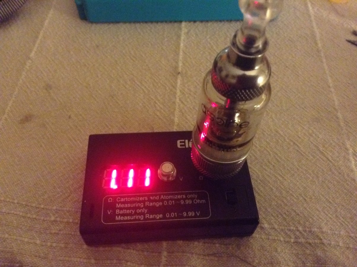

Ok,δεν ατμίζεται αυτό το πράγμα.Στη 2 τζούρα απλά παίρνει φωτιά ο Ναυτίλος.Πραγματικά απορώ με αυτούς που τον φτάνουν στο 1ohm..

δεν μπορείς να χαμηλώσεις την τάση για να φτάσεις στα watt της αρεσκείας σου?

Δεν έχω ηλεκτρονικό που θα δουλέψει σωστά σε αυτά τα Ohm.
Πάντως ακόμα και με το Kick στα 9 watt δεν έχει σημαντική διαφορά από άποψη θερμοκρασίας σε σχέση με την άμεση σύνδεση(μηχανικό) με 18500 μπαταρία.Με την 18350 βελτιώνεται κάπως αλλά είναι οριακά η μπαταρία από θέμα ρευμάτων και ζεσταίνει πολύ το Kick.

το kick έχει step down οπότε σωστά δουλεύει.περίεργο να ζεσταίνεται τόσο.
φτιάξε μια μεγαλύτερη :)
edit.να ζεσταίνεται τόσο ο ατμοποιητής ενοοώ.

Δεν κάθομαι να ασχοληθώ με το Ναυτίλο.Είναι τόσο ηλίθιο το σύστημα τροφοδοσίας του που η σωστή ποσότητα φυτιλιού είναι τύχη.Και με ribbon που δοκίμασα σε 1,9 και 1,5 Ohm πάνω-κάτω τα ίδια κάνει.
Είναι λογικό όμως να ζεσταίνεται.Η αντίσταση(ως σύνολο) δεν είναι φτιαγμένη για τέτοια ρεύματα.Είναι πολύ μικρός ο χώρος και δεν κυκλοφορεί αρκετός αέρας.Αυτό φαίνεται και σε ηλεκτρονικό mod.Πάνω από τα 4,2V με 1.8 αντίσταση κατά πλειοψηφία θα πάρεις καμένο όπερ σημαίνει πέταμα γιατί αρπάζει και απορροφητικό υλικό που περικλείει το φυτίλι.
Αυτός είναι ο λόγος που οι αντιστάσεις είναι διπλές.Για να είναι όσο το δυνατόν ανθεκτικότερες και να μοιράζεται η τροφοδοσία σε 2 κανάλια.
Ίσως αν πέσει τρυπανάκι για να ανοίξουν 2 εκ των 4 οπών και να αφαιρεθεί το απορροφητικό υλικό να διορθωθεί η κατάσταση.
