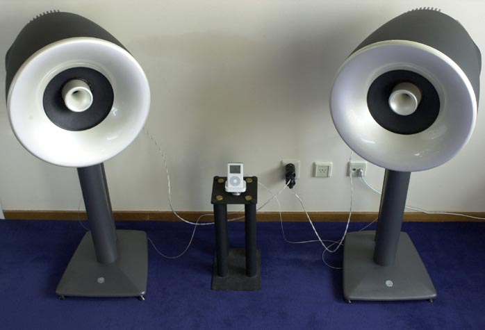

Για να μένουμε λοιπόν εντός θέματος,ιδού άλλο ένα ΄΄ηλεκτρικό΄΄ όχημα απόλαυσης :

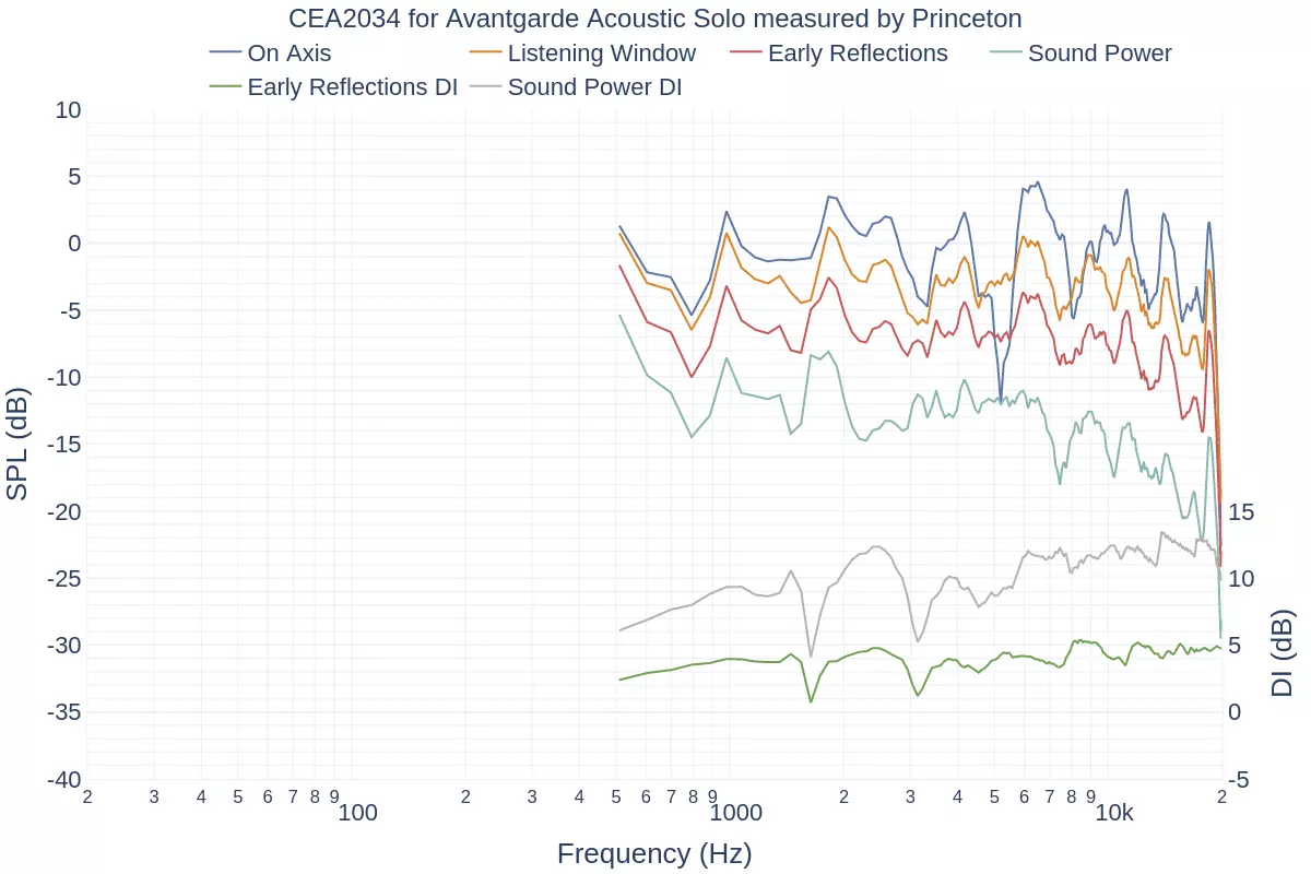

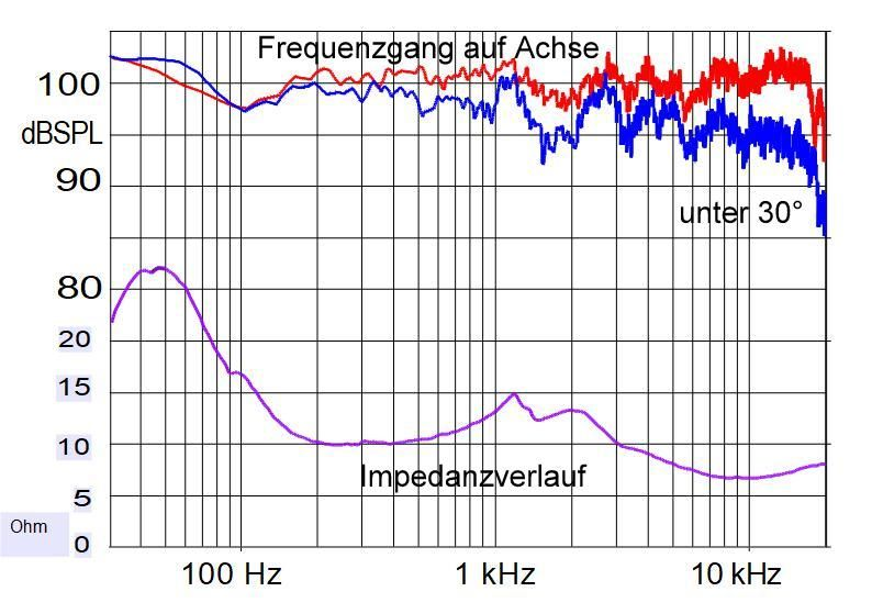

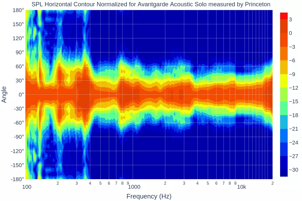

Avantgarde Solo...Σε μια εποχή που η εταιρεία δεν είχε ακόμα ΄΄ανακαλύψει΄΄ τις κόρνες-κυματοδηγούς και τα DSP,βασιζόμενη τότε αποκλειστικά σε διθυραμβικά reviews...

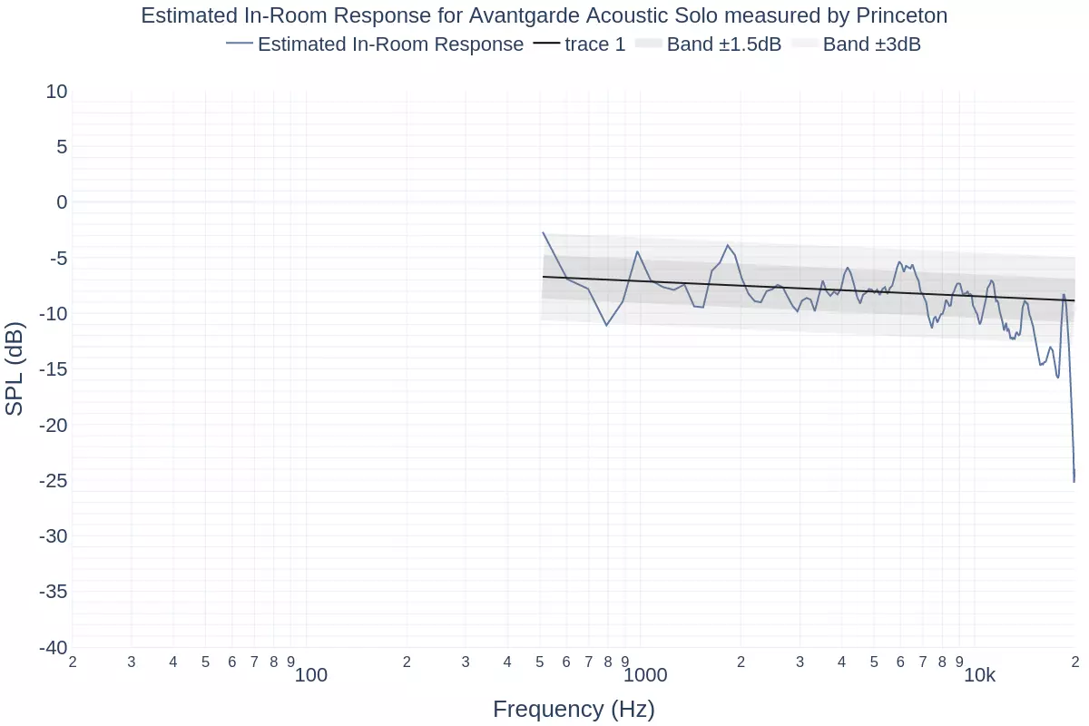

Υφίσταται μικρό περιθώριο διατήρησης της κεφαλής ακροατή στο on-axis πεδίο σε ολόκληρο το φάσμα ,γεγονός που θα ήταν χρησιμότατο άμα η ίδια η on-axis απόκριση δεν ήταν...χαμένη από χέρι.:wink:
Παρά την ομοιομορφία επίσης ανάμεσα σε οριζόντιο και κατακόρυφο επίπεδο ελέω ομοαξονικής αρχιτεκτονικής,το διάγραμμα κατευθυντικότητας με τις διακυμάνσεις του δεν παύει να θυμίζει...κηροπήγιο.:roflmao:

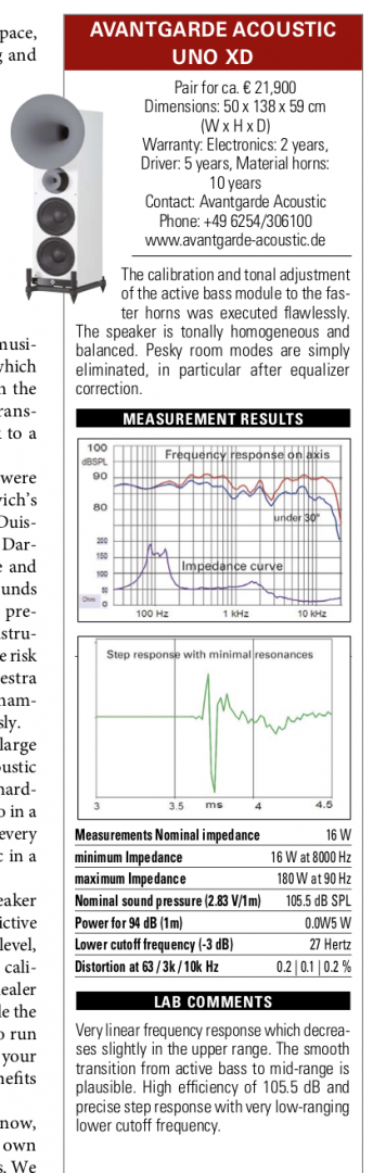

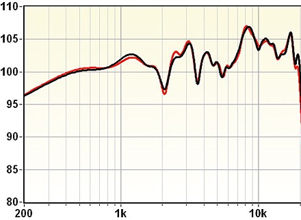

Υπάρχουν και χειρότερα...Όπως ηχεία με αντίτιμο 80 χιλιάρικα που εμφανίζουν on-axis απόκριση όπως η παρακάτω εικονιζόμενη:
(Τουλάχιστον υφίσταται καλή ομοιομορφία μεταξύ των καναλιών όπως δείχνουν οι επιμέρους καμπύλες...)
Ένδειξη για την ανωμαλία στις off-axis αποκρίσεις είναι η αναφορά του δοκιμαστή για πολύ περιορισμένο sweet spot...
Το εξωφρενικό στοιχείο έγκειται στο ότι ο reviewer μας περιγράφει μεν πόσο super-duper παίζουν διάφορες περιποιημένες παραγωγές κλασσικής μουσικής,καταλήγοντας όμως ότι άμα ο κάτοχος θέλει να τα ευχαριστηθεί θα πρέπει να επιλέγει προσεκτικά το υλικό αναπαραγωγής,καθότι αυτά τα ηχεία δεν θα ήταν κατάλληλα για οποιοδήποτε μουσικό έργο και για ΄΄όλες τις εποχές΄΄....Έχω ενδοιασμό ν'αποκαλύψω το μοντέλο,αφενός μεν επειδή η λήψη ειδικά ως προς τις πρώτες οκτάβες δεν ανταποκρίνεται στις πραγματικές συνθήκες κατ'ομολογίαν του φορέα δοκιμής,αφετέρου δε επειδή η κατάσταση υπό το πρίσμα των σχολίων στο review γίνεται τόσο διεστραμμένη που ξεφεύγει πλέον από τις στοιχειώδεις απαιτήσεις για καταναλωτικά αγαθά...

Τα μεγάλα παιδιά μπορούν να κάνουν το...δικό τους homework χωρίς επίβλεψη κηδεμόνων...Από τη δική μου πλευρά μπορώ να βοηθήσω πλαγίως με αντιπαραβολή άλλων μοντέλων για τα οποία υπάρχουν πληρέστερα μετρητικά δεδομένα.

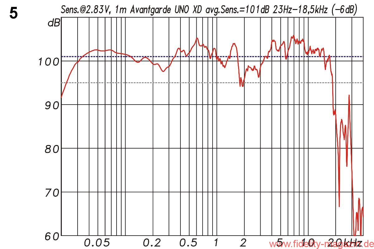

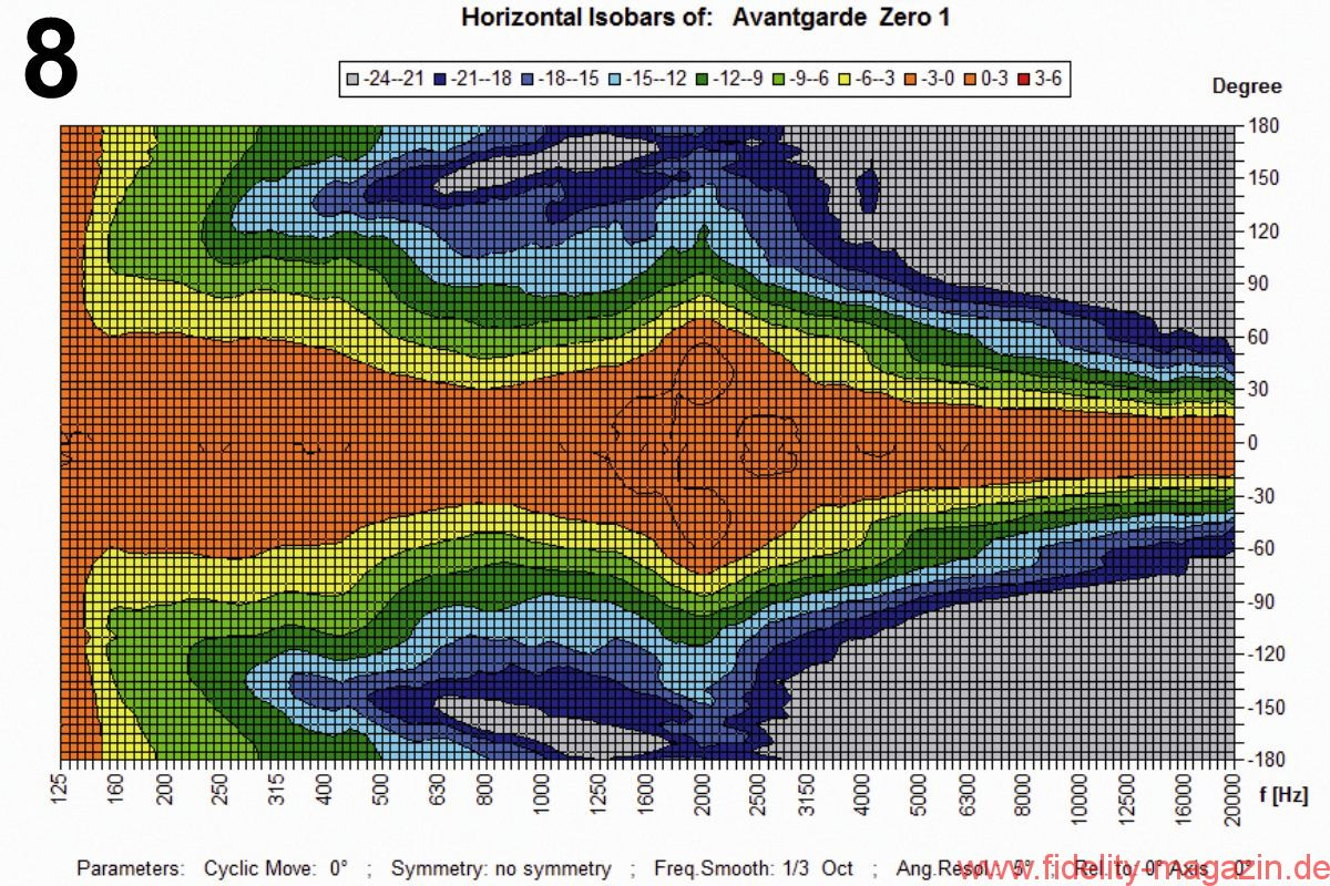

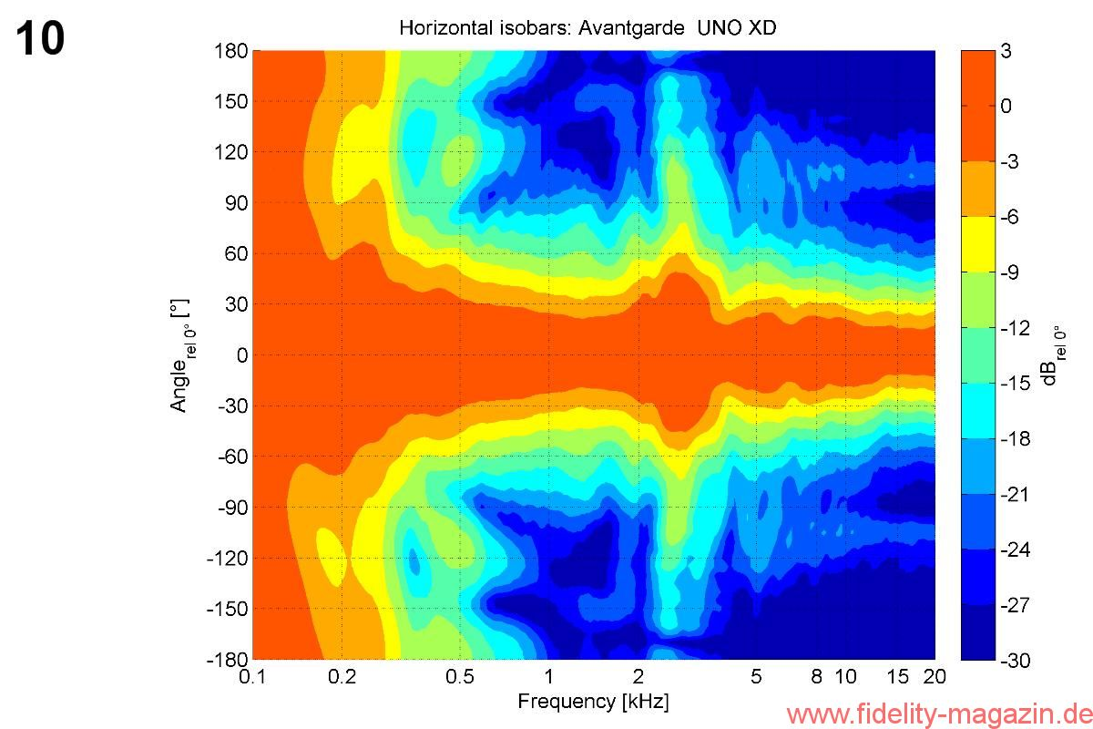

Το επίμαχο μοντέλο δεν είναι το Avantgarde Uno XD,μολονότι το δικό του διαθέσιμο διάγραμμα κατευθυντικότητας παραπέμπει σε...ναργιλέ.
Επίσης δεν είναι το Duo XD ...

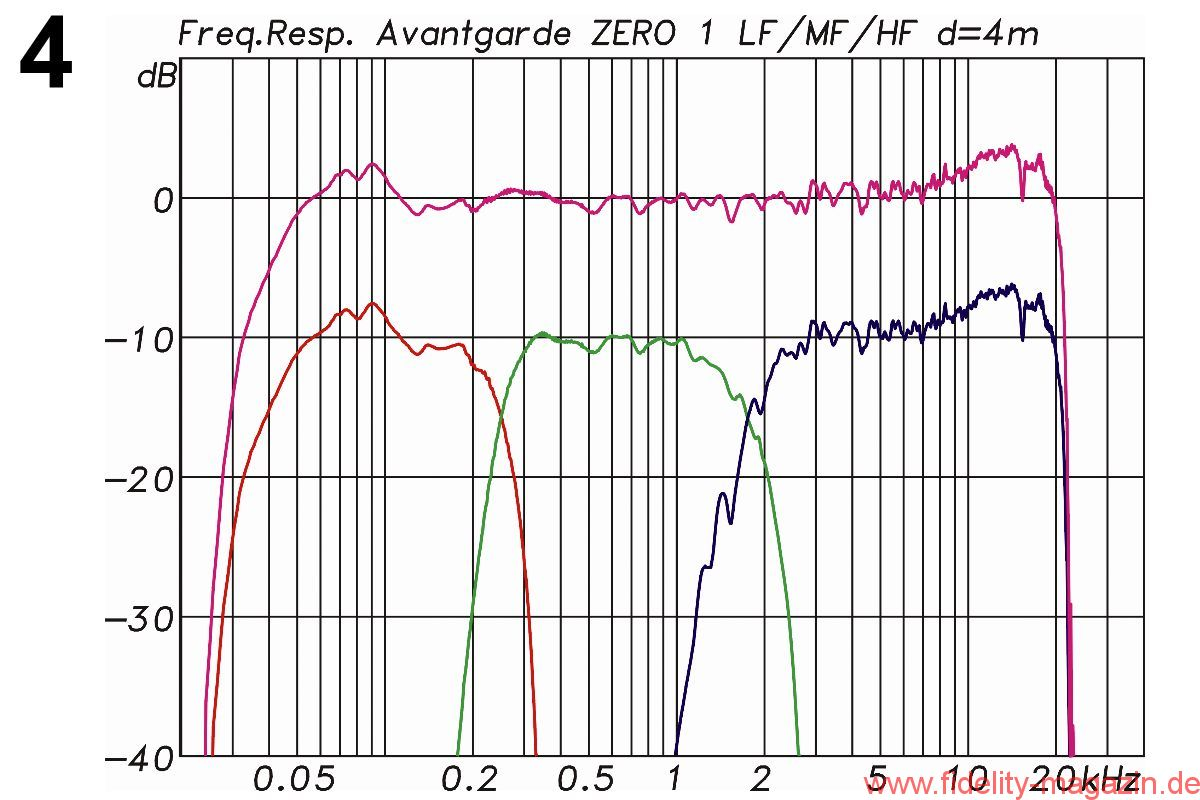

Σε καμία κιόλας περίπτωση δεν θα είναι το εξαιρετικό και πλήρως ενεργό Zero με το ενσωματωμένο DSP...

Αφοσιωμένο όπως λες κοινό μπορεί να έχουν αρκετές αποκλίνουσες τάσεις σε κάθε πτυχή της ανθρώπινης δραστηριότητας...

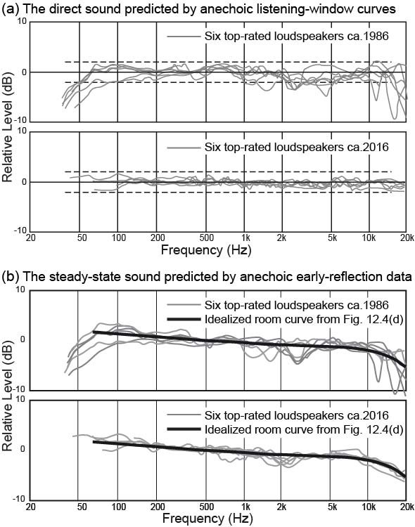

Οι γενικές τάσεις στην αγορά των ηχείων δίνουν πάντως ενδιαφέροντα στοιχεία...Μπορούμε παρακάτω να δούμε το βαθμό σύγκλισης ως προς την ιδεώδη απόκριση ανάμεσα σε κορυφαία ηχεία που κυκλοφορούσαν το 1986 σε σύγκριση με κορυφαία μοντέλα 30 έτη μετά:
Ούτε κατευθύνεται μομφή προς την Avantgarde και το κοινό της,αφού και ο ίδιος έχω ευχαριστηθεί ακροάσεις μοντέλων της σε εκθέσεις,με το μοντέλο Zero ειδικά να έχει εμπνεύσει τον υποφαινόμενο να μην πετάξει τις δικές του κόρνες αλλά να τις διαχειριζόταν μέσα από λογισμικό DSP...

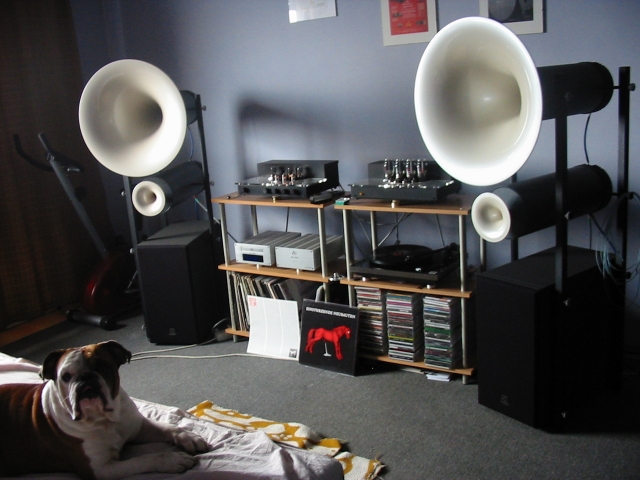

...απο τους ιδιοκτητες που εκθετουν τους χωρους στο σαιτ της εταιριας, αυτος μου εκανε χαρακτηριστικη εντυπωση -για το δισκο στο πατωμα παρα για το ακριβές μοντελο ... - βεβαια χαζευοντας και τους υπολοιπους χωρους, μπορει κανεις να ξεφυγει σε daydreaming ....
...αλλα δεν τα εχω ακουσει ... καθως δεν γνωριζω καποιον που να ειναι κατοχος τους.. // what you see is what you get ... εχει αλλη εννοια σε αυτες τις υλοποιησεις... - ετσι το μετρητικο του θεματως μπορει να ερθει σε δευτερη μοιρα -εφοσων δεν προκεται για κατι - traba dwse - οπως τα solo κτλ
Σωστός!!
Για κάποιο διάστημα, ασχολήθηκε εμπορικά μαζί τους ο παληός ρηβιούερ του Ήχου Β. Λαζάρου.
Σε χάι εντ έκθεση λοιπόν της Αθήνας πιάσαμε κουβεντούλα και αναφερόμενος στο θέμα της οδήγησης μεσαίων-υψηλών του Duo, αν θυμάμαι καλά, έλεγε ότι με το σωστό ταίριασμα το ηχείο έπαιζε το πλέον αληθοφανές πιάνο που είχε ακούσει ποτέ.
Όντως, βάζοντας υλικό αντίστοιχο, το αποτέλεσμα ήταν εξαιρετικό, αλλά...οι χαμηλές ήταν απίστευτα αργές και θαμπές.
Εντυπωσιακή ανακολουθία στο φάσμα η ενεργή μονάδα χαμηλών και μεγάλο γκαπ στη μετάβαση από χαμηλομεσαίες σε μεσαίες.
Δεν γνωρίζω τα περιθώρια βελτίωσης που πιθανό να υπήρχαν.
Καλύτερη σχεδίαση καi DSP αποτελούν πρόκληση για τέτοιες σχεδιάσεις.
