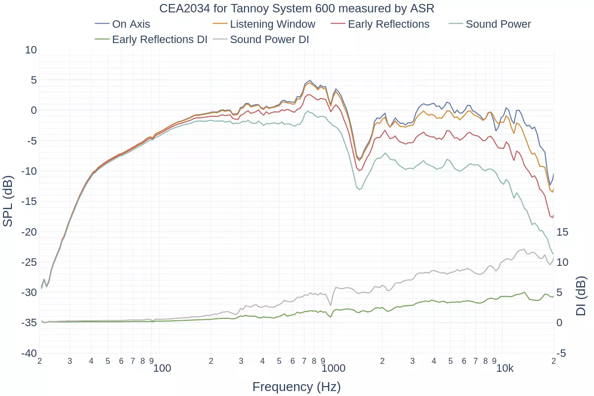

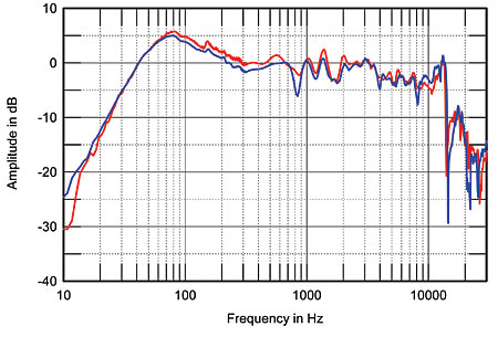

Definitely not the classic mellow warm sound .... εδω : https://parttimeaudiophile.com/2013/10/13/athen-2013-horning-and-lamm/
Βέβαια αντίθετα με τον @toulou αυτού του άρεσε και μάλιστα ιδιαίτερα στην κλασική, λέει.
Για να είσαι σίγουρος όμως πάρε αυτά (εδω θα ήθελα εγω να δω μετρήσεις) που είναι, όχι μόνο πραγματικά κάπως κόρνες, αλλά δείχνουν (σπάνιο πράγμα) και καλή υλοποίηση αυτών.
O Part Time Audiophile δεν θεωρείται άξιος εμπιστοσύνης...Σχετικό παράδειγμα έχει δημοσιευτεί στα προηγούμενα...
Γενικώς δεν είναι πολλοί ακροαματικόφιλοι στη blogόσφαιρα αξιόπιστοι και σίγουρα όχι όσοι δεν παραθετουν μετρητικά δεδομένα...

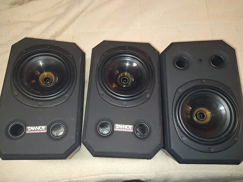

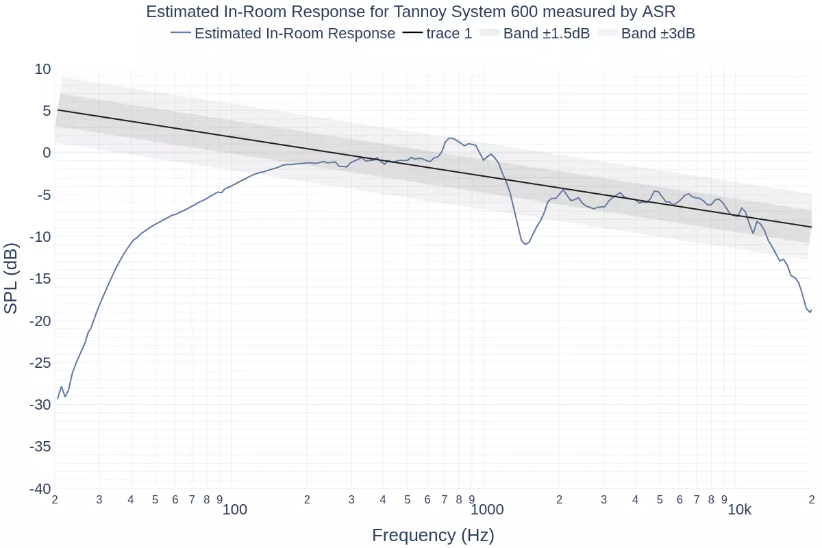

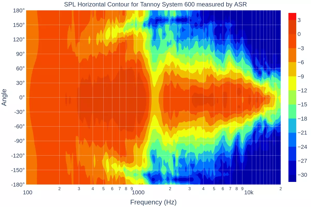

Tannoy System 600 : "Reliable Point Source Accuracy" είναι το slogan...Accuracy όπως...ακύρωση.:lol:
Η ομοαξονική αρχιτεκτονική έχει εξασφαλίσει ομοιογένεια μεταξύ on-axis & off-axis...Η υλοποίηση του κρος από την άλλη πλευρά δεν είναι άξια εμπιστοσύνης,αφού η χαρακτηριστική ακύρωση ΄΄κόβει στα δύο΄΄ την απόκριση γύρω από αυτήν ακριβώς τη ζώνη...
Τα είχα. Προσπάθησα να διορθώσω το crossover με διάφορες πατέντες. Ποτέ δεν απέδωσαν όπως ήθελα/έπρεπε. Τα πούλησα για να μη τα σφάξω για πειραματισμούς στο αυτοκίνητο...

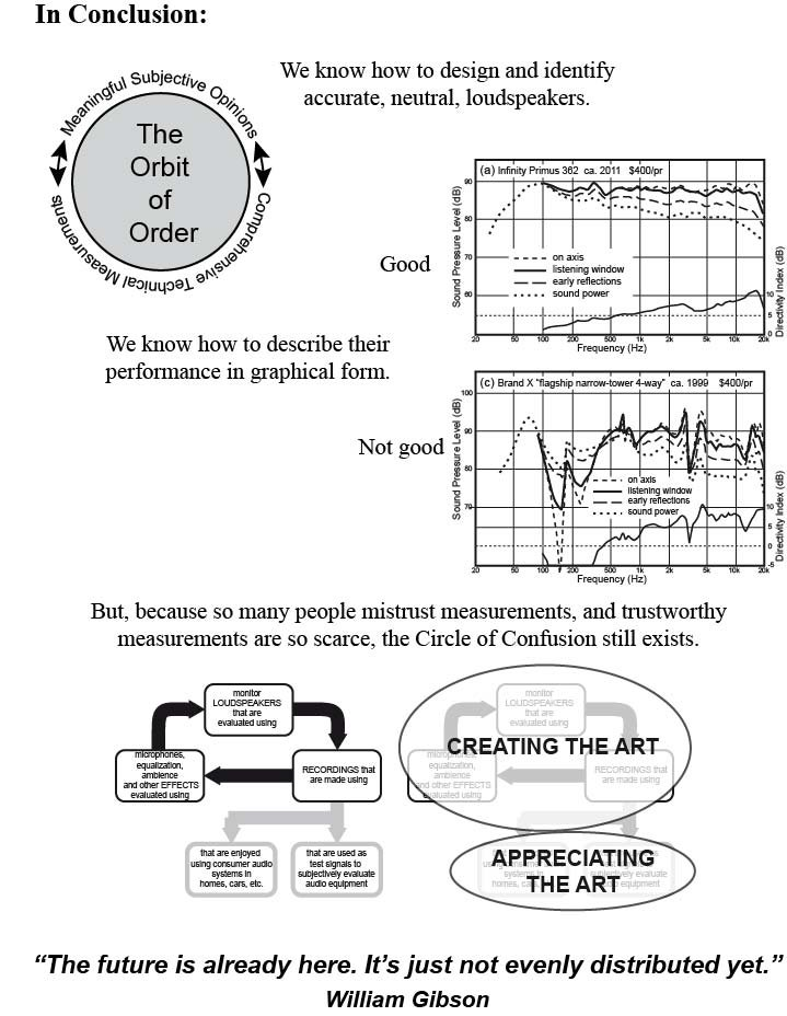

Είναι για όλους μας τραγικό να εκτιμάμε όψιμα την αξία των μετρήσεων...Όσα ηχεία ανήκουν στο παρόν νήμα έχουν κοινό παρονομαστή στις μετρητικές τους επιδόσεις ανωμαλίες με έμφαση από τις μεσαίες οκτάβες και άνω,όπως οι ανωτέρω εικονιζόμενες στο παράδειγμα ΄΄Not good΄΄...Κάθε κατηγορία μοντέλων μπορεί να ΄΄έχει το κοινό της΄΄ εφόσον έχει εμπορική καριέρα....Κατά τη γνώμη μου πάντως ο μέσος χρήστης που θα επιθυμούσε μια ευχάριστη απόδοση σε ποικιλία χώρων και συνθηκών χωρίς διάφορες εξειδικευμένες διατυπώσεις πάνω σε ματσαρίσματα συσκευών και αξεσουάρ θα γλίτωνε από άχρηστες για εκείνον ταλαιπωρίες αποφεύγοντας τα καταδικαστέα σε αυτό το νήμα μοντέλα... Δεν χρειάζεται καν να ήταν παρόντα εδώ όλα τα υποψήφια μοντέλα,αρκεί να έχουν εμπεδωθεί τα ανεπιθύμητα χαρακτηριστικά που προειδοποιούν για μπελάδες από μακριά.

Οι λόγοι για τους οποίους τα ηχεία μεγαλύτερω διαστάσεων θα ήταν προτιμότερα ειδικά ως προς τα μεγέθη καταπονήσεων εξηγούνται στον παρακάτω σύνδεσμο:
Θα μπορούσαν να συσταθούν μετρητικά πρωτόκολλα σχετικά με την ικανότητα στη διαχείριση ισχύος από εξεταζόμενα μοντέλα καθώς και το μέγεθος δυναμικής συμπίεσης που θα επιβαλλόταν σε δεδομένη στάθμη - και δοκιμαστικό σήμα σύμφωνα με το πρωτόκολλο θορύβου IEC 286 που θεωρείται ότι προσομοιώνει τυπικά μουσικά προγράμματα - από το ίδιο το ηχείο πέρα από εκείνη που θα ήταν προβλεπόμενη και ήδη εφηρμοσμένη σε δεδομένη παραγωγή...
Παραδείγματος χάριν,να υπολογιζόταν ο ρυθμός ανόδου σε μεγέθη όπως η θερμοκρασία στα πηνία φωνής μεγαφώνων,η εγγενής τους εμπέδηση και κατ'επέκτασιν οι μεταβολές - κατά κανόνα πτωτικές - που θα μπορούσαν να επιφέρουν στην προδιαγεγραμμένη τιμή αποδοτικότητας του ηχειακού συστήματος ως προς καθιερωμένο πρότυπο για το σήμα εισόδου στο σύστημα.Άλλο πρωτόκολλο θ'αφορούσε στη λήψη τιμών αρμονικής παραμόρφωσης και σύλληψη ενέργειας από έκτοπες ταλαντώσεις ειδικά από τις διατάξεις ενίσχυσης χαμηλών σε όσα μοντέλα δεν θα είχαν σφραγισμένη καμπίνα.
Αλλά οι κατασκευαστές και οι δοκιμαστές ηχείων στην πλειοψηφία τους είναι κάθε άλλο παρά γενναιόδωροι στην παροχή τέτοιων στοιχείων.
