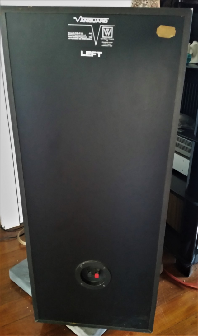

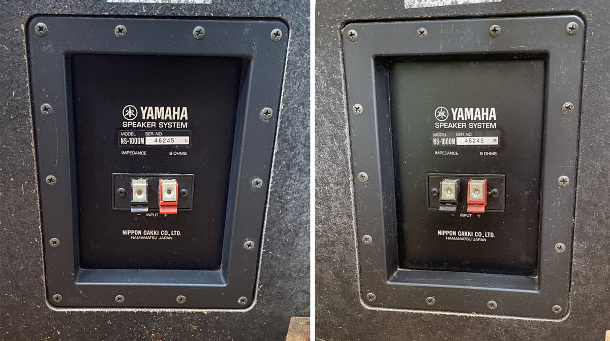

.......μπορείτε να μου πείτε , γιατί κάποιες εταιρίες ηχείων βγάζουν ζεύγος ηχείων L R , kαί μετράν διαφορετικά μεταξύ τους ;
Crystalator Μονολιθίξ
42.511
85.519
δηλαδή? παράδειγμα?

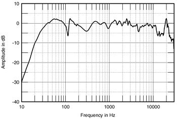

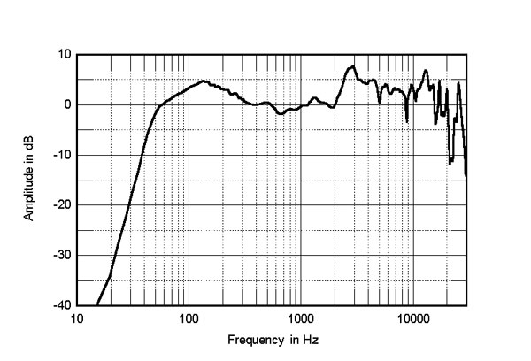

Εμβόλιμα στο πλαίσιο της παρουσίασης,μέσος όρος απόκρισης για δύο περιώνυμα και πανάκριβα μοντέλα ηχείων,υπό εξομάλυνση 1/6 οκτάβας στο χώρο περιώνυμου reviewer :
Σημασία αυτής της παράστασης είναι να σκεφτούμε υπό ποιες συνθήκες δίδονται βαρύγδουπες γνωμοδοτήσεις για αβανταδόρικά καλώδια ρεύματος και παρεμφερή παρελκόμενα.
σημασια αυτης της παραστασης ειναι οτι ολα τα ηχεια θελουν το στησιμο τους.....

Μπορεί να έχουν ασύμμετρη τοποθέτηση των μεγαφώνων, γι' αυτό διακρίνεται το αριστερό από το δεξί.

Οι ανωμαλίες στις τέσσαρες πρώτες οκτάβες δεν χαρακτηρίζουν τόσο τα ηχεία όσο την ποιότητα στησίματος στο χώρο του ίδιου του reviewer.

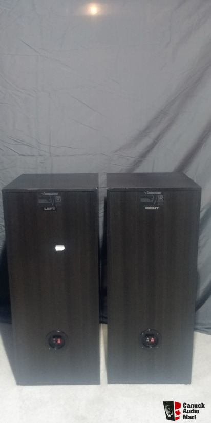

Ως απλός χαρακτήρας δεν θ'αναζητούσα χωρίς κάποιου τύπου ανταμοιβή χειροπιαστά δεδομένα τα οποία κάποιοι άλλοι θα όφειλαν να προσκομίσουν - εφόσον θα είναι κάπου διαθέσιμα - για δικό τους λογαριασμό.Εδώ δεν έχει ακόμα πειστεί έτερο μέλος της συζήτησης να διατυπώσει επιχειρήματα με όση σαφήνεια θα χρειαζόταν για προώθηση του διαλόγου. :sneaky:
Γενικώς υπό μη ανηχοϊκές συνθήκες τα τεμάχια σε οποιοδήποτε ζεύγος ή ευρύτερο σύνολο ηχείων εμφανίζουν συχνά διαφοροποιημένες μεταξύ τους αποκρίσεις πάνω σε δεδομένη θέση λήψης.
Για τις δε λήψεις υπό (ψευδο)ανηχοϊκές συνθήκες,εφόσον έχουμε διάταξη μονάδων με offset,θα πρέπει να ληφθεί άξονας που θα έδινε συνθήκες ισοδυναμίας μεταξύ των τεμαχίων.Εννοείται ότι μιλάμε σταθερά για περιπτώσεις όπου δεν θα υπήρχαν εγγενείς ανισορροπίες από ανεπιθύμητες ανοχές λόγω πλημμελούς ποιοτικού ελέγχου...

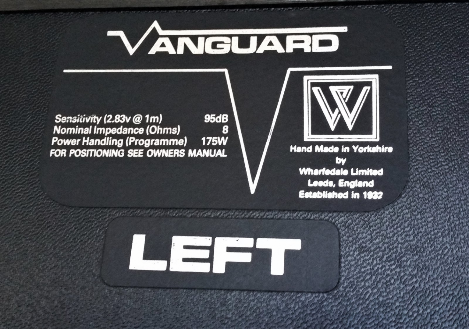

Ας προσέξουμε επίσης στις αναγραφόμενες στην πλάτη προδιαγραφές του μοντέλου την ένδειξη Power Handling (Programme)...Καλό ως πρόθεση από πλευράς κατασκευαστή,αλλά ασαφές ως προς τον ακριβή ορισμό της συγκεκριμένης προδιαγραφής.

Oi off-axis αποκρίσεις είναι σε συνάφεια προς την on-axis με τις υπόλοιπες επιδόσεις κάθε άλλο παρά απογοητευτικές.Ξέρουμε επομένως ότι η επιλογή της εταιρείας ήταν συνειδητή,στοχεύοντας πιθανότατα στο κοινό ...B&W. :sneaky:

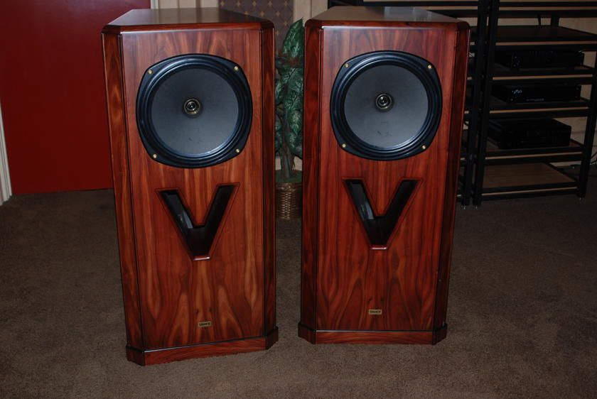

Ένα άλλο πιο παραδοσιακό μοντέλο είναι το Tannoy Churchill...

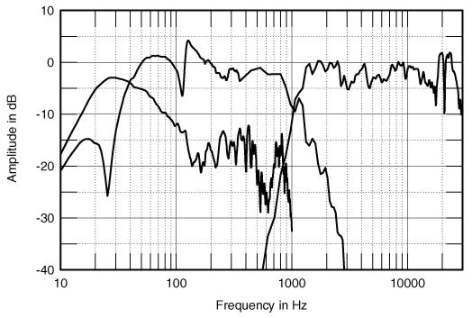

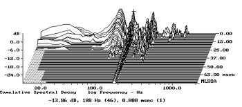

Οι αποκρίσεις είναι γενικώς ενθαρρυντικές,με τεράστιο όμως μελανό σημείο τους συντονισμούς από την καμπίνα στις μεσοχαμηλές που διαταράσσουν και τις αμέσως ανώτερες οκτάβες:
Εκτιμώ ότι και σε αυτήν την περίπτωση ποιήθηκε η ανάγκη φιλοτιμία,αφήνοντας συνειδητά την ενέργεια από τους συντονισμούς να καθορίζει συγκεκριμένο χαρακτήρα που θα ξεχώριζε την εν λόγω υλοποίηση κατά την επίδειξη σε υποψήφιους αγοραστές...

καλά τώρα ,
....αυτά είναι ψιλά γράμματα ,
.......υπάρχει άνθρωπος που τα δακτυλικά του αποτυπώματα είναι ίδια και στα δύο του χέρια ;
.......υπάρχει άνθρωπος που έχει τους ίδιους βαθμούς όρασης , σε δεξή και αριστερό μάτι ;
.......υπάρχει άνθρωπος που έχει τους ίδιους βαθμούς ακοής , σε δεξή και αριστερό αυτί ;
Έτσι λοιπόν κάποιοι ψαγμένοι κατασκευαστές , βάση στατιστικών ότι από το δεξή αυτί ακούμε ένα τσίκ καλύτερα , - ή σε ένα από τα δυό αυτιά ακούμε λιγότερο - έχουν ένα τσίκ διαφορά στο ένα από τα δυό τους ηχεία ....και αυτό είναι το L . Aν γνωρίζεις από ποιό αυτί ακούς λιγότερο τοποθετείς το L .
Γιά βάλε ένα ψηφιακό πολύμετρο στις μπόρνες , στα ηχεία που έχεις εμπρός σου .
Μετράνε Ακριβώς ...μα Ακριβώς το ίδιο ;
Και πες οτι μετράνε καλά - που δεν μετράνε - , γιά μέτρα και τα καλώδια που κουμπώνουν στα ηχεία σου , μετράνε το ίδιο ;
Άρα εγώ που από το ένα αυτί ακούω λιγότερο , από το να ζεύγος των καλωδίων των ηχείων παίρνω μικρότερο σήμα , και από τα ηχεία που εχω μπροστά μου να μετράνε διαφορετικά .....έ ναι ρε φίλε ! Τώρα μπορώ να πώ ότι ακούω καλά !
Να μην μετρήσουμε και τον ενισχυτή τι βγάζει στην έξοδο .....Άντε γειά μας !
..........ψέμα η αλήθεια ;
- .......π@π@ριές με τα ηχεία μας πάλι ! :cautious: .......αυτά είναι ψιλά γ#άμματα .
* .........υπέρ τα εσκαμμένα πηδάν .
