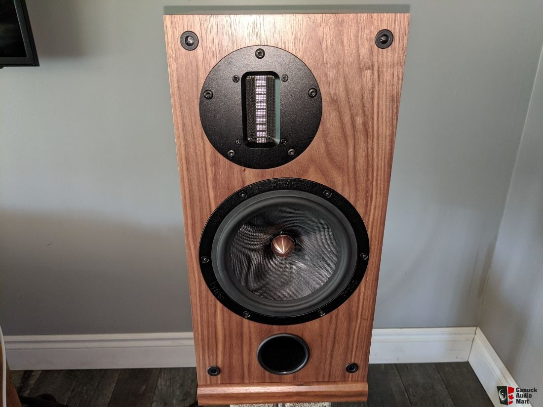

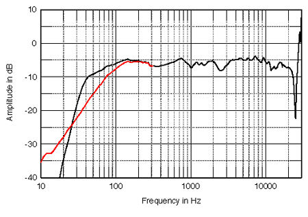

Τι σας λενε αυτες οι μετρησεις;
Προσιδεαζουν σε ψαροκασελες, καυσοξυλα κλπ;
Ποιοτικό mid-woofer και ΑΜΤ tweeter με offset τοποθέτηση...Χμμ...
H on-axis παρουσιάζει γούβα στις ανώτερες μεσαίες με τη τη ζώνη κρος στα 2300 Hz

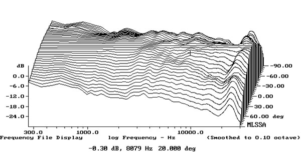

Στην οριζόντια δέσμη off-axis η σχετική παραλληλία των καμπυλών γύρω από τη ζώνη κρος δείχνει ότι δεν υπάρχουν εκκεντρικές ακυρώσεις ειδικά εκεί και ως τα 10000 Hz...Οι ανωμαλίες στην τελευταία οκτάβα έχουν μικρότερη σημασία...

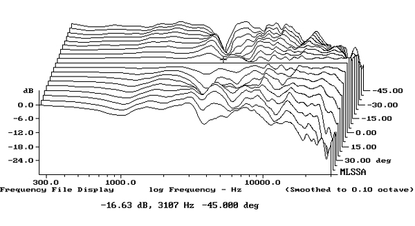

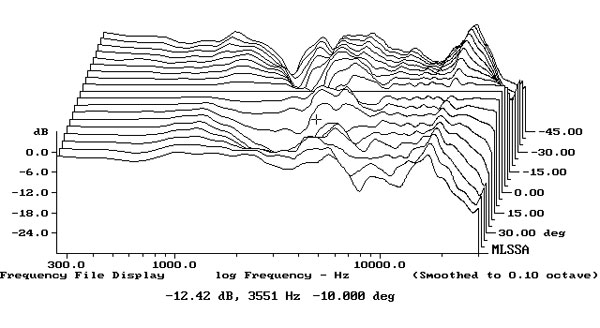

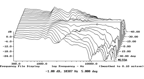

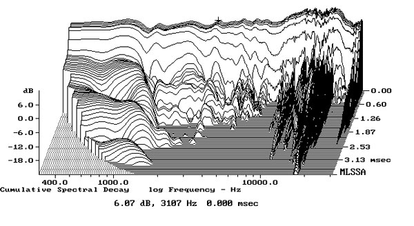

Η κατακόρυφη δέσμη off-axis δείχνει υποχώρηση στη ζώνη κρος και σημαντικές ανωμαλίες στις ανώτερες ζώνες:
Παρατηρούνται και παρατεταμένης διάρκειας συντονισμοί στη ζώνη κρος
Μια σχέση συμβίωσης με αυτό το ηχείο θ'απαιτούσε πολλή...΄΄συντήρηση΄΄.Είμαι βέβαιος ότι 45 κατοστάρικα θα μπορούσαν ν'αγοράσουν ηχεία με πολύ ανώτερες επιδόσεις.

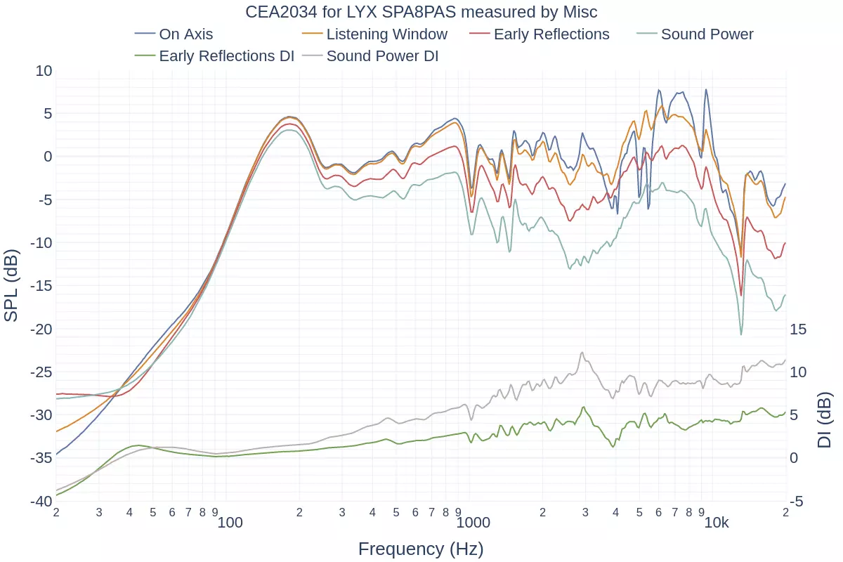

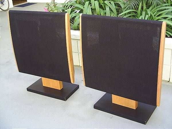

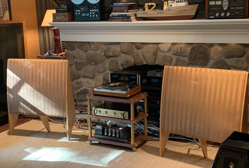

Αφού έχουμε εμπεδώσει πόσο ευεργετική μπορεί ν'αποβεί η μελετημένη αρχιτεκτονική κυματοδηγού,ας δούμε τώρα και το ΄΄όνειρο΄΄ από την ανάποδη,δηλαδή γεωμετρία...΄΄αμελέτητη΄΄

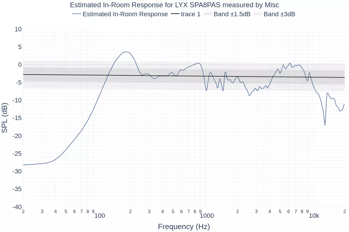

LYX SPA8PAS
18.114
60.276

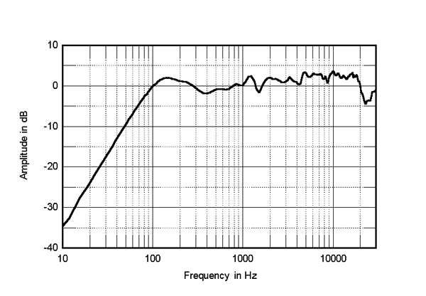

Falcon Gold Badge LS3/5a ... "The Falcon and the Snowman"...
Σε όσους αναρωτιούνται άμα ο υποφαινόμενος αποφάσισε να τα βάλει με την κλασσική σχολή των BBC monitors η απάντηση είναι αρνητική...Το συγκεκριμένο deluxe μοντέλο είναι που αποκλίνει.

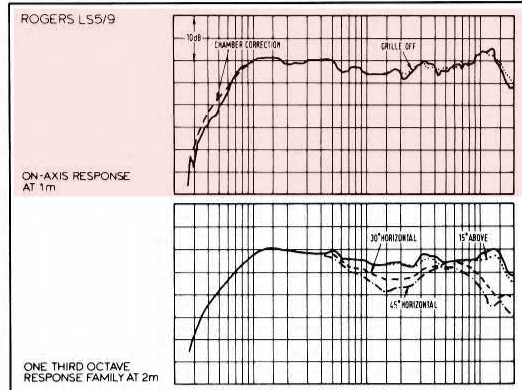

Αντιπαραβάλλοντας απόκριση από το κλασσικό Rogers LS3/5a του 1978 :
εδώ βλέπουμε πιο στρωτή γενική καμπύλη με ανώτερη απόσβεση σε διάφορες ταλαντώσεις που θα έδιναν τοπικές διακυμάνσεις...
Οι διαφορές μας νομιμοποιούν να σκεφτούμε μήπως τελικά το πρόσφατο Falcon σκόπευε σε καμπύλη-στόχο για χρήση...ακουστικών.. :lol:

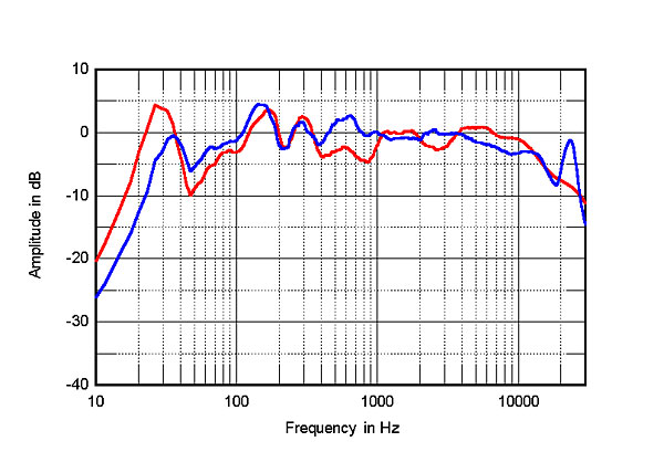

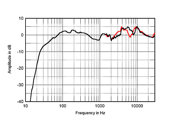

Υπό μη ανηχοϊκές συνθήκες στο χώρο του reviewer η γενική κλίση φαίνεται να μην είναι τόσο απογοητευτική,αλλά και πάλι δεν θα γινόταν χωρίς sub να κάλυπτε ολόκληρη την τρίτη οκτάβα...

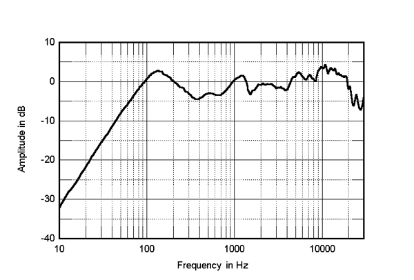

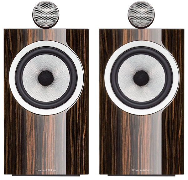

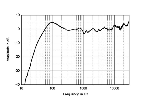

Bowers & Wilkins 705 Signature...
Στη ζωή πρέπει να προσέχουμε πολύ πού βάζουμε δύο πράγματα.Το ένα εξ αυτών είναι η υπογραφή...

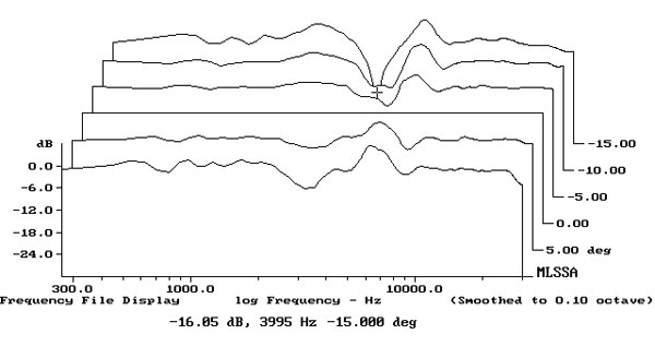

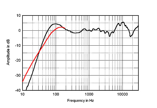

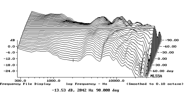

Άλλη μια ανηχοϊκή on-axis παραπέμπουσα σε...ακουστικά

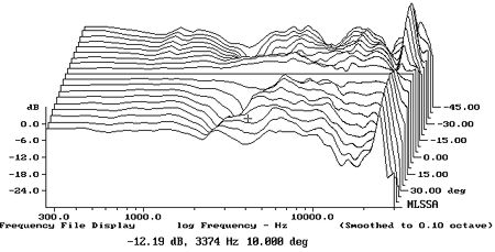

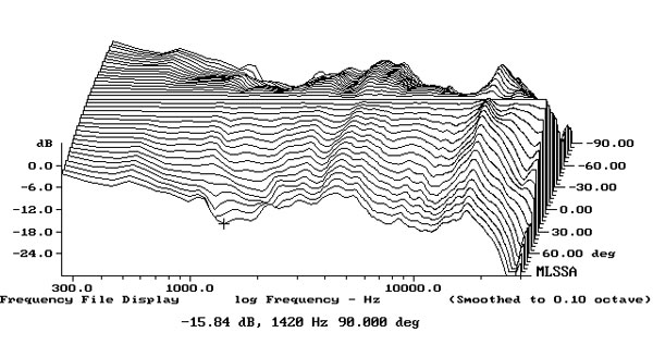

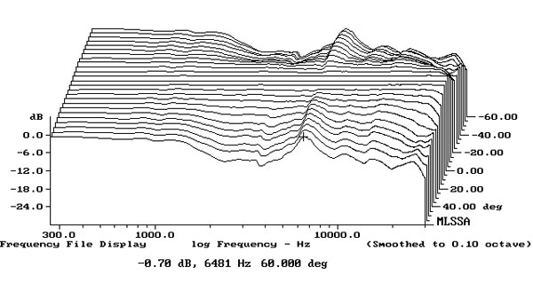

Η οριζόντια δέσμη off-axis φανερώνει ασυνέχεια διασποράς λίγο κάτω από τη ζώνη κρος:
Η δε κατακόρυφη δείχνει μεγαλοπρεπείς υποχωρήσεις στη ζώνη κρος καθώς και σε ανώτερες οκτάβες...

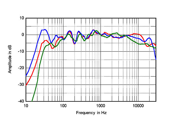

Υπό μη ανηχοϊκές συνθήκες (κόκκινη) κατά τα γνωστά στο χώρο του John Atkinson...Η μπλε ανήκει στο Marten Oscar Duo και η πράσινη στο KEF LS50 Meta...
Business as usual...Τα προγονικά μοντέλα να έχουν πιο στρωτές αποκρίσεις.
Ιδού αντιπαραβολή με το ΄΄ανυπόγραφο΄΄ 705 ,μοντέλο 2004 :
Υποδειγματικές η on-axis και η οριζόντια δέσμη off-axis...
H δε κατακόρυφη έχει υποχωρήσεις στη ζώνη κρος,ιδίως για θέση κεφαλής σε επίπεδο κατώτερο από την κορυφή του tweeter...
Austin...Bowers.

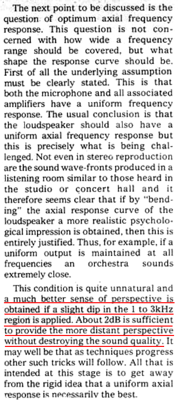

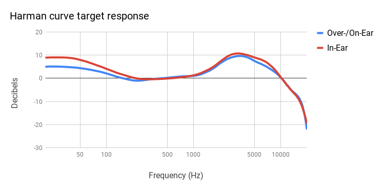

Τι εννοούμε με αυτήν την φράση ? : "Άλλη μια ανηχοϊκή on-axis παραπέμπουσα σε...ακουστικά" ?
18.114
60.276

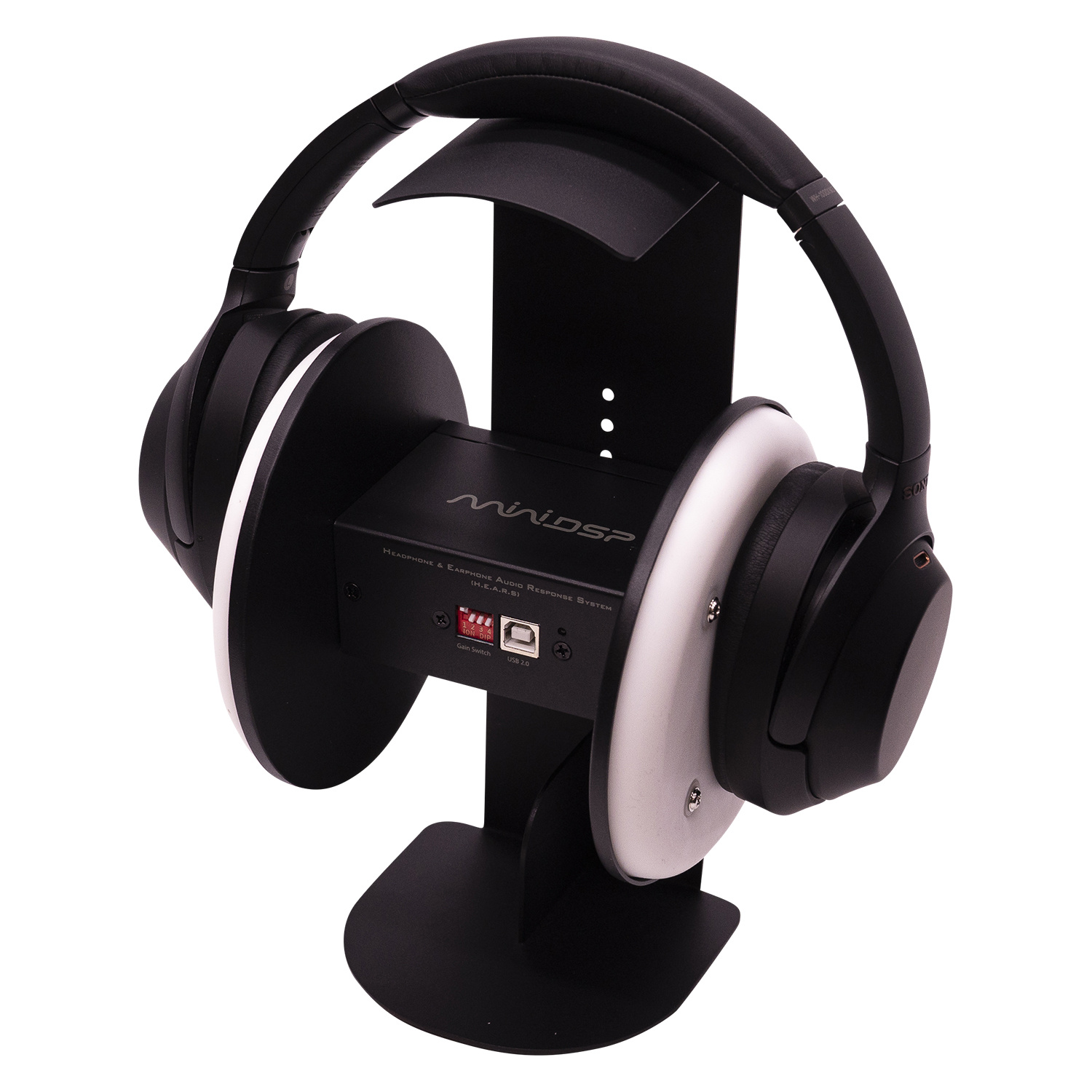

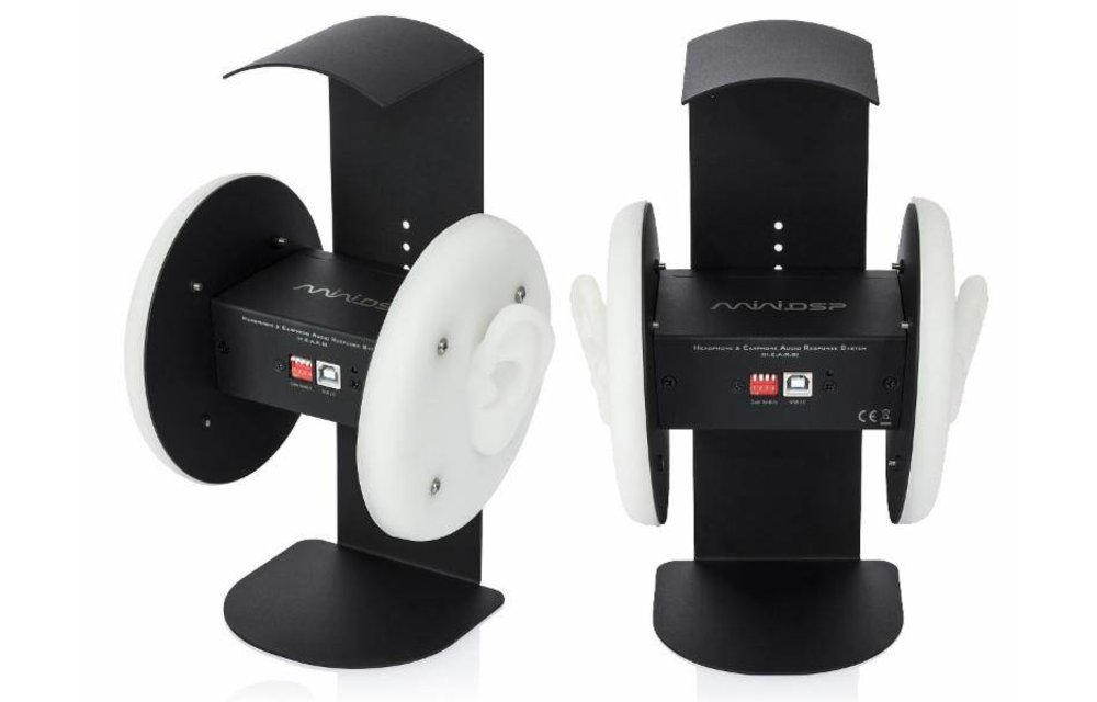

Στο παρακάτω φωτογραφικό ντοκουμέντο έχουμε τον Dr.Sean Olive να εξηγεί σε κάποιον δύσπιστο το...sexual drilling των σύγχρονων B&W στα αυτιά χάρη στη μίμηση της περίφημης Harman Target Curve για χρήση ακουστικών:
14.447
12.135
Μπορώ εγώ σπίτι μου να μετρήσω τα circumaural και τα in ear ακουστικά μου με ένα μετρητικό μικρόφωνο;

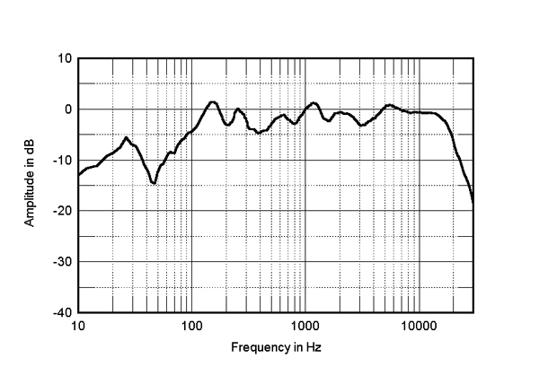

... με την γνωστή απόκριση συχνότητας

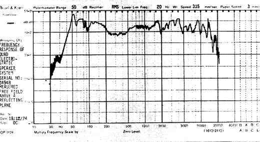

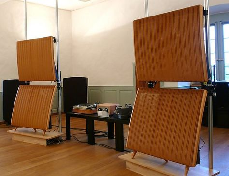

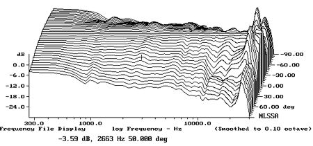

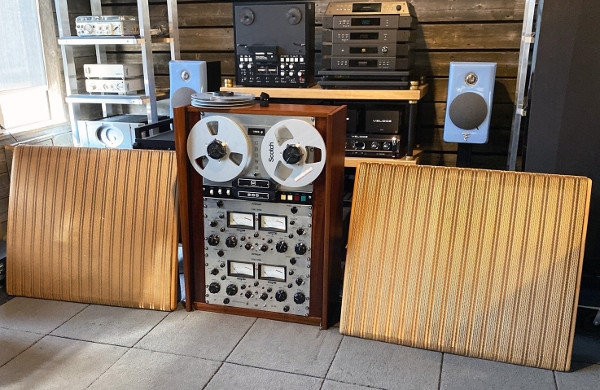

Επίτρεψέ μου να διαφωνήσω.Δεν θα κατέτασσα κανένα μοντέλο ηλεκτροστατικών QUAD σε άσωτα ηχεία...Οι περιορισμοί κατά την απόδοσή τους είναι εγγενείς του σχεδιαστικού δρόμου που ακολουθήθηκε προκειμένου να εξασφαλιστούν κάποια γνωρίσματα δυσεύρετα για παραδοσιακές υλοποιήσεις,όπως υποδειγματική συμπεριφορά στο πεδίο του χρόνου και γρήγορη απόσβεση παρασιτικής ενέργειας στις μεσαίες και μεσοϋψηλές...Δεν οφείλονται αυτοί σε πλημμελή εφαρμογή κανόνων κατά τη σχεδίαση με σκοπό εκκεντρικές αποκρίσεις για να ξεχώριζαν από διάφορα ανταγωνιστικά ηχεία...
Εντόπισα κάποιες αποκρίσεις διόλου απογοητευτικές...
Δεν θα ήταν απαραίτητο να εντοπιστούν δέσμες με off-axis αποκρίσεις,αφού με βάση μετρητικά δεδομένα από μεταγενέστερα μοντέλα θεωρώ βέβαιο ότι θα υφίσταται περιορισμός διασποράς στις υψηλές οκτάβες με στενότητα sweet spot.Η ομαλότητα στην απόκριση θα συναρτάται και με την ανύψωση από το πάτωμα.
Αν ένα στοιχείο μπορεί να διαταράξει έντονα την προβλεπόμενη από τη σχεδίαση ομοιογένεια στις αποκρίσεις,αυτό θα ήταν το δημοφιλές stacking - το οποίο γινόταν για προαγωγή στα δυναμικά περιθώρια όπως είχε αναφερθεί παλαιότερα στον Astronaut.Jr...΄΄Μπρος γκρεμός και πίσω ρέμα΄΄.:wink:
Από την άλλη πλευρά,τα σύγχρονα B&W συνεχίζουν να μη μας ΄΄απογοητεύουν΄΄ ως προς τις απογοητευτικές τους επιδόσεις.:p

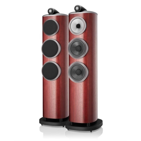

Bowers & Wilkins 804 D4 ...
Μαύρη καμπύλη η ανηχοϊκή on-axis στο ύψος του mid,κόκκινη στο ύψος του tweeter...Μαύρα κοράκια,κόκκινα κοράκια...
Οριζόντια δέσμη off-axis με κοιλιά στις μεσοϋψηλές οκτάβες:
Η δε κάθετη δέσμη μας φανερώνει σε ποια συχνοτική ζώνη πρέπει να έχει γίνει το κροσάρισμα mid-tweeter :
Στο χώρο του Jon Atkinson υπό μη ανηχοϊκές συνθήκες,κόκκινη η απόκριση των B&W,μπλε των PSB Syncrony T600 :

Εγώ τρεφψ έρωτα γι'αυτά τα κουκλιά πάντως:
Βρε, ποιον αντέγραψε ο Dahlquist...
7.766
12.793
Μιας που αναφέρθηκα σε αυτά τα ηχεία, για λύστε μου μια απορία βρε γατόνια.
Η διάταξη των μονάδων είναι η εξής:
Σε ένα τέτοιο ηχείο,
α) σε σχέση με ποιο σημείο παίρνουμε μετρήσεις, τί θεωρούμε on axis δηλαδή,
β) Η θέση ακρόασης σε σχέση με ποιο σημείο ορίζεται; Με τα tweeters ή με το ακουστικό κέντρο του ηχείου;
