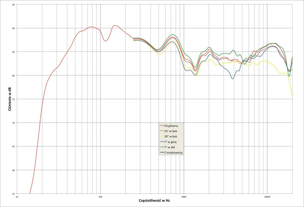

Μιλώντας για ασωτα ηχεία, χθες έκατσα και πήρα μετρήσεις απο το ηχείο μου χωρις εφαρμογή κροσόβερ στο μισό μέτρο και μέχρι 30 μοίρες offset με βήμα ανά 5 μοίρες, . . .
Off Topic, αλλά πως πήρες τις off-axis; Από μηχανική άποψη εννοώ.
Το ηχείο σε περιστρεφόμενη βάση, και αν ναι πως όρισες αλλά και φίξαρες τον άξονα περιστροφής;
Το μικρόφωνο σε διάφορες θέσεις, και αν ναι πως τις φίξαρες;

Εντάξει, δεν είχα και ακρίβεια μοίρας, αλλά πήρα αρχικά ένα κομμάτι σπάγγο και το κόλλησα στο ηχείο ( με χαρτοταινία ) και στη βάση του μικροφώνου, ώστε να είχα σταθερή απόσταση απο το ηχείο. Στη συνέχεια, με εργαλείο μέτρησης γωνιών έβαζα τη γωνία που ήθελα και μετακινούσα τη βάση του μικροφώνου ώστε να είναι τεντωμένος ο σπάγκος και να είναι παράλληλος και εφαπτώμενος του εργαλείου μέτρησης γωνιών. Τέλος, κοίταζα απο τη πάνω πλευρά του μικροφώνου ώστε να είναι παράλληλα προς τον σπάγκο.

Σκέφτηκες ότι ο χώρος επιδρά πολύ σε αυτό που έκανες;
Εξαρτάται από την απόσταση που χρησιμοποίησε.
Πιο ιδανικά θα ήταν να πάρει μετρήσεις π.χ. ανά 10 μοίρες σε αποστάσεις 5, 10, 15, 20, 25, 30εκ. από το ηχείο και να κάνει average per angle μετά.
Δεν θα βγάλει ίδιο με το αντίστοιχο τεστ σε anechoic chamber, αλλά είναι κοντά (και πολύ πιο κοντά στην πραγματικότητα από οποιαδήποτε μέτρηση σε αποστάσεις όπως π.χ. το 1m)

Γι'αυτό και ανάφερα παραπάνω ότι σκοπεύω να μετρήσω κολλητά στα μεγάφωνα. Να τα βγάλω σε εξωτερικό χώρο είναι αδύνατο ( είναι βαριά τα άτιμα και δεν τη παλεύω πλέον ).

Ενδιαφέρουσα πρόταση, θα το σκεφτώ ( κυρίως, τον τρόπο υλοποίησης )!!

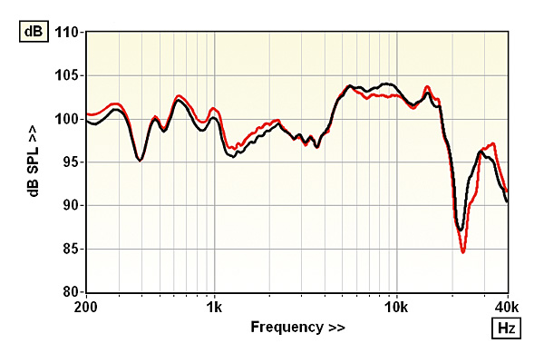

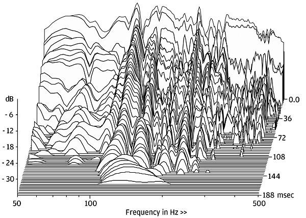

Μιλώντας για Klipsch,διάβαζα τις προάλλες κάτι διθυραμβικά σχόλια από διαδικτυακές πηγές για την τελευταία έκδοση AL5 στο μοντέλο La Scala...Τι τονικές πληρότητες στις μεσαίες οκτάβες μας ανεβάζανε,τι έλλειψη κορνάτου χαρακτήρα ιδίως σε σύγκριση με όλες τις προηγούμενες εκδόσεις μας κατεβάζανε...Κάποια στιγμή κάνω μια σύντομη έρευνα πάνω σε μετρητικές επιδόσεις κι έρχομαι αντιμέτωπος με τα παρακάτω :
(Οι δε παρατεταμένοι συντονισμοί σε τρίτη και τέταρτη οκτάβα από το CSD είναι ικανοί να προκαλούν...PTSD στον χρήστη)
Ποιο θα ήταν λοιπόν ένα ΄΄σατανικό΄΄ σχέδιο για τη χρήση των συγκεκριμένων... Μα να τα κροσάραμε ως...κ(λ)άδο υψηλών σε... Rehdeko, το οποίο ως γνωστόν έχει απόκριση με αντίστροφη διακύμανση μεταξύ μεσαίων-υψηλών.Άντε και με ξεχωριστό sub για καθένα κανάλι θα συμπληρωνόταν πλήρες χάσμα στην απόκριση του όλου setup...

😵 Εμένα όλα αυτά σταματάνε στα 21 msec max. Μια μόνο συχνότητα πάει μέχρι τα 27 msec. Και γκρινιάζω κιόλας , το θεωρώ πρόβλημα και χάλια μαύρα χα χα.
