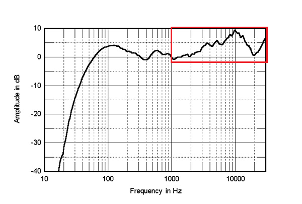

Σε κανένα Σύμπαν δεν σώζεται απόκριση με γενική μορφή σαν τροχιά από τρενάκι Allou Fun Park. :roflmao:
Από μόνη της αρκεί για να καταδικαζόταν η τονική ισορροπία .
H δε έντονη ανισορροπία γύρω από τη ζώνη κρος ιδίως στο κατακόρυφο επίπεδο και υπό τις μικρές γωνίες εκτροπής που δημοσιεύονται στις δέσμες του Stereophile δεν επιδιορθώνεται με ισοσταθμίσεις. Άμα γίνεται εσκεμμένα υποτίθεται επειδή έτσι άρεσε σε δείγματα ακροατών , τότε εξοικειώνουν γενεές πιστών στην εταιρεία ακροαματικόφιλων σε εσφαλμένο τονικό χαρακτήρα.
Δεν ξέρω εγώ μόνο το FR σχολίασα μόνο αυτό πόσταρες. Αυτό το smiley μόλις το βάλεις σε ένα δωμάτιο το πιο πιθανό είναι να γίνει flat. Αντίθετα ένα flat να γίνει αλά ντάλον. Η τονική ισορροπία είναι κάτι που ο εγκέφαλος προσαρμόζεται αντίθετα με όλα τα άλλα που εάν δεν υπάρχουν δεν δημιουργούνται. Να δίνουμε και αποσπασματικά βάρος σε ένα χαρακτηριστικό δεν είναι το σωστό. Όσον αφορά ότι εάν όλα (δεν) γίνονται ή αρκετά σώζονται, δεν με βρίκσει σύμφωνο αλλά ναι γιατί να παιδεύεσαι ; Πάντως το FR σώζεται, τα άλλα που λέω δεν σώζονται. Απο το να μην είχε υψηλές - που τις ξεφορτώνεσαι κιόλας εύκολα - ... καλύτερα να είχε παραπάνω. Αλλά εσείς είστε οι ειδικοί , θα ξέρετε καλύτερα.

Δεν αναρτήθηκε μονάχα η on-axis απόκριση. Το πρόβλημα έγκειται ακριβώς στο ότι λόγω περαιτέρω ανωμαλιών στην κατακόρυφη - περισσότερο από την οριζόντια - δέσμη off-axis και ειδικά γύρω από τη ζώνη κρος μεταξύ mid-woofer & tweeter δεν γίνεται να ξεφορτωνόμασταν με συνοπτικές διαδικασίες - όπως φίλτρα EQ - τον πριμάτο τονικό χαρακτήρα στις ανώτερες υψηλές... Από εκεί και πέρα άμα το δωμάτιο έχει μεγάλα χαλιά εκτός του δαπέδου κρεμασμένα και στα κατακόρυφα τοιχώματα μπορεί κάπως να μετριάζονταν οι λεπίδες στην ξυριστική μηχανή αλλά σε βάρος τότε της ΄΄αεράτης΄΄ σκηνικής αίσθησης στην οποία θ'αποσκοπούσε υποτίθεται το συγκεκριμένο μοντέλο.

Αυτό είναι καλό. (και όχι άσωτο).
'Εχω "άγραφη" συμφωνία αντιρρησίας και σκεπτικισμού εγώ με τον Bhutia, μην ανακατεύεσαι. 😀
από b&w και για την τιμή τους τέλεια και τιμιότατα και υπάρχουν και καλύτερα
εξήγησε μας όμως...τρόπους να φλατάρουν 10+db σε αυτήν εδώ την περιοχή

Δεν αναρτήθηκε μονάχα η on-axis απόκριση. Το πρόβλημα έγκειται ακριβώς στο ότι λόγω περαιτέρω ανωμαλιών στην κατακόρυφη - περισσότερο από την οριζόντια - δέσμη off-axis και ειδικά γύρω από τη ζώνη κρος μεταξύ mid-woofer & tweeter δεν γίνεται να ξεφορτωνόμασταν με συνοπτικές διαδικασίες - όπως φίλτρα EQ - τον πριμάτο τονικό χαρακτήρα στις ανώτερες υψηλές... Από εκεί και πέρα άμα το δωμάτιο έχει μεγάλα χαλιά εκτός του δαπέδου κρεμασμένα και στα κατακόρυφα τοιχώματα μπορεί κάπως να μειωνόταν το ξύρισμα αλλά σε βάρος τότε της ΄΄αεράτης΄΄ σκηνικής αίσθησης στην οποία θα στόχευε υποτίθεται το συγκεκριμένο μοντέλο.
Άρα πάντα υπαρχει ένα κριτήριο ... κάτω απο το οποίο κρίνουμε κάτι. Στην περίπτωση μας (σου) είναι το εάν θα ανταποκριθεί ή όχι στο EQ. Το main κριτήριο.
Μια χαρά θα έρθει στο δωμάτιο τις πιο πολλές φορές ένα smiley FR.

Σιγά το δύσκολο
toe in βαρβάτο, αντικρυστά το ένα με το άλλο :p
κάλτσα στο tweeter :)
όπως είναι στο τζάκι το χειμώνα κ.λ.π

Δεν μιλάμε για παραμέτρους gain ελάχιστων αλλά αρκετών dB... Τέτοιας τάξης παράμετροι τείνουν να χαλάνε περισσότερο την ακροαματική απόδοση κατά την εφαρμογή των.

Αντικρυστά... Τί θα γινόταν τότε με αυξημένα φαινόμενα crosstalk ανάμεσα στα επιμέρους κανάλια...

Ναι το 10 db είναι πολύ ρε παιδί μου.Το έγραψα. Ένα αρκετά πιο μετριοπαθές όμως δεν θα ήταν καταστροφή. Σου είπα τι προσδίδει και στο πρώτο πόστ μου σκεπτικισμού 😀 και στο δεύτερο .... εσυ (εσείς) τα απέρριψες (-ψατε συλληβδην) όλα Οπότε τι να σου πω.
Πρώτα από όλα ανεβαίνει απο τα 2 Κ κιόλας.

Καλά πως το έκαναν αυτό ? Είναι πολύ μεγάλη απόκλιση :geek:
με 89db, ευαισθησία , δε παίζει αυτό (τι τουιτερ βάλανε?)

Ναι το 10 db είναι πολύ ρε παιδί μου. Το έγραψα. Ένα αρκετά πιο μετριοπαθές όμως δεν θα ήταν καταστροφή. Σου είπα τι προσδίδει και στο πρώτο πόστ μου σκεπτικισμού και στο δεύτερο .... εσυ τα απέεριψες. Οπότε τι να σου πω.
που το έγραψες?
είπες ότι πιθανότατα θα ισιώσει σε έναν χώρο...ενώ ένα στρωμένο ηχείο θα παίξει τρενάκι
και σε ξαναρωτώ...πως?

Απο την συνήθη επιρροή του δωματίου.
ούτε με αρβύλες καπάκι δεν στρώνει...
αλλά ας περιμένουμε τον Θήβα να μας καταθέσει την μεθοδολογία του
Εάν ήταν π.χ. 3 db θα έστρωνε ;

η οποία είναι ποια σε αυτές τις συχνότητες?

Δε κατάλβα την ερώτηση, επαναλάβατε παρακαλώ. 😀
Στο B&W το συγκεκριμένο εννοείς ; Εγώ μιλάω για ένα άλλο ηχείο με ένα πιο μετριοπαθές smiley. (let's say) που εσείς πάλι θα σηκωνόταν η τρίχα σας χα χα).
