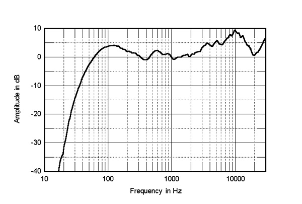

The 705 S3's measured behavior is enigmatic. That response peak at 10kHz will not be heard as "brightness" as such. Instead, it will add "air," "transparency," and "openness" to the perceived balance. But it will make system matching tricky and may emphasize surface noise with vinyl playback.—John Atkinson

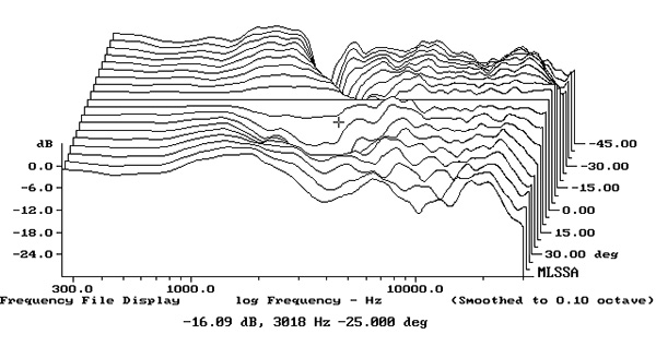

Η δέσμη των κατακόρυφων off-axis σπαζοκεφαλιά ως προς την επιλογή βέλτιστου ύψους για την ακρόαση...

Εγώ νομίζω ότι πολύ πιθανόν να ξέρουν τι κάνουν ή να το κάνουν έν γνώση τους. Μια τέτοια καμπύλη και άνοδο στις υψηλές (βέβαια με τίποτε τόσο μεγάλη που έχουν) δίνει ένα ρεαλισμό στο άκουσμα και μια αίσθηση λεπτομέρειας γιατί βλέπω ότι το ξεκινάνε και απο πολυ χαμηλά, δεδομένου και των οικιακών χώρων αλλά θέλει πολύ προσοχή να το ταιριάξει κάποιος με έναν αρκετά "ζεστό" ενισχυτή σε αυτό το φάσμα και τότε δεν θα ενοχλήσει. Θα κάνει ένα ιδιαίτερο άκουσμα λίγότερο "βαρετό" απο κάποιο φλάτ. Εξαρτάται και πως θα "χειριστεί" και με τι φινέτσα και refinement τις υψηλές ο ενισχυτής. Δύσκολο θα είναι στο ταίριασμα και αμφίβολα τα αποτελέσματα. ¨Μαγικά" δηλαδή θα πρέπει να κάνεις λίγο.
Επίσης δεν νομίζω απο μια καμπύλη μόνο FR να βγαίνει συμπέρασμα εάν κάποιο θα ενοχλήσει ψηλά. Παίζουν και άλλα πράγματα ρόλο , ακούω , διασπορά κλπ ... δεν ξέρω. Αλλά για να το λένε πολλοί που έχουν ακούσει ηχεία απο την συγκεκριμένη μάρκα ότι ενοχλεί δεν είναι τρελλοί, το πιο πιθανόν είναι να ισχύει.

Σε κανένα Σύμπαν δεν σώζεται απόκριση με γενική μορφή σαν τροχιά από τρενάκι Allou Fun Park. :roflmao:
Από μόνη της αρκεί για να καταδικαζόταν η τονική ισορροπία .
H δε έντονη ανισορροπία γύρω από τη ζώνη κρος ιδίως στο κατακόρυφο επίπεδο και υπό τις μικρές γωνίες εκτροπής που δημοσιεύονται στις δέσμες του Stereophile δεν επιδιορθώνεται με ισοσταθμίσεις. Άμα γίνεται εσκεμμένα υποτίθεται επειδή έτσι άρεσε σε δείγματα ακροατών , τότε εξοικειώνουν γενεές πιστών στην εταιρεία ακροαματικόφιλων σε εσφαλμένο τονικό χαρακτήρα.
