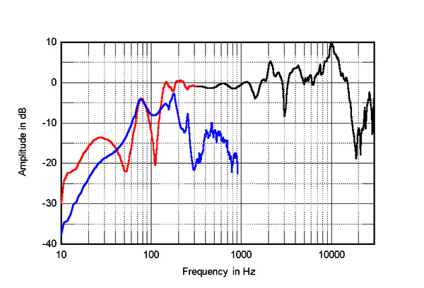

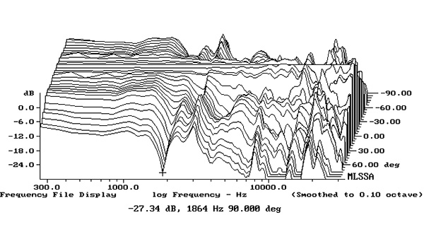

Επόμενο κεφάλαιο... Ας πάρουμε έναν πελάτη που λατρεύει τις χοάνες και ακολουθώντας τις σύγχρονες τάσεις αποφασίζει να πάρει μια υλοποίηση από φημισμένη εταιρεία με ενσωματωμένο sub, έλεγχο σήματος μέσω DSP, ενεργά κρος και τιμή διόλου ευκαταφρόνητη κυμαινόμενη μεταξύ 50 -70 Κ ανάλογα με το αν η έκδοση θα ήταν ημιενεργή ή πλήρως ενεργή...
Έρχεται κατόπιν αντιμέτωπος με την παρακάτω ψευδοανηχοϊκή ληφθείσα υπό βελτιστοποιημένες ρυθμίσεις στο ηχειακό σύστημα :
Πάνω στη θέση ακρόασης του δοκιμαστή υφίσταται η παρακάτω απόκριση ληφθείσα ύστερα από πολλαπλά averagings κι εξομάλυνση 1/6 οκτάβας...
Ας αναρωτιούνται κάποιοι ύστερα γιατί δεν ξεφορτώνομαι τις δικές μου τόσο που τις έχω ΄΄βασανίσει΄΄... :sneaky:

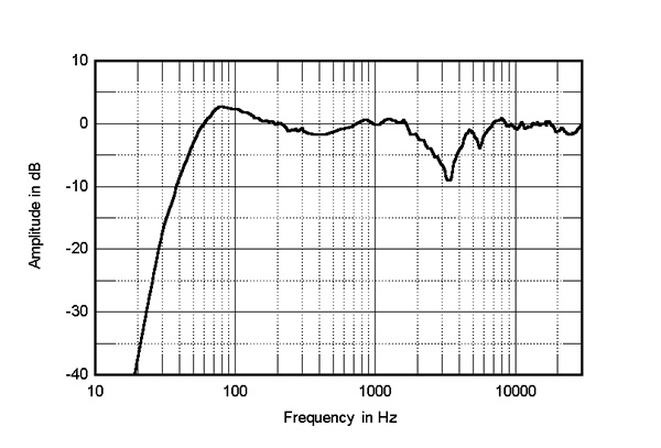

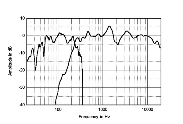

Σε ποιο λουλούδι ανήκουν αυτές οι μετρήσεις;
ΨυχοTRONικά βασανιστήρια. :laugh:
zaharias
540
466
«The low frequencies extend almost to 30Hz, and other than a slight lack of energy in the lower midrange and upper bass and the familiar combination of peak and suckout in the low treble, the response is even.»
Αν εξαιρέσεις το roller coaster η απόκριση είναι σωστή αφού .

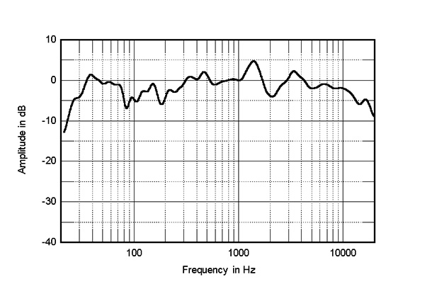

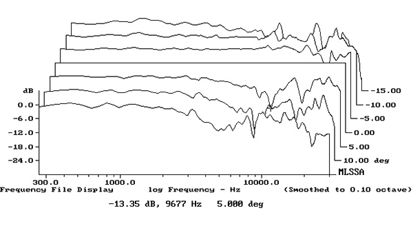

Πάμε ακόμα ένα... Με 14Κ παίρνουμε ένα ηχείο ΄΄υψηλής ευκρίνειας΄΄ αφού δεν παρεμβάλλεται παθητικό κρος ταιριαστό με ασθενικούς λυχνιακούς τελικούς μόνο που...ξεχάστηκε κυριολεκτικά να μπει woofer αν και προωθείται ως πλήρους φάσματος...
Όχι, δεν είναι φασόν Rehdeko... Χαλάλι το woofer μπορεί να σκεφτεί ο ενδιαφερόμενος, τουλάχιστον θα έπαιρνε μονόδρομο για να είχε κάποια ομοιομορφία ανάμεσα στις off-axis...
Off-axis σε οριζόντιο επίπεδο
Off-axis σε κατακόρυφο

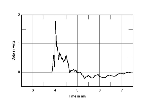

Για όσους θα χώνευαν ακόμα και αυτό, η χαριστική βολή στη Βηματική απόκριση όπου αντί χρονικής συνοχής στο μοναδικό μεγάφωνο το wheezer προηγείται φασικά ενώ εμφανίζονται και ΄΄οροσειρές΄΄ με καθυστερούμενη ενέργεια από συντονισμούς...

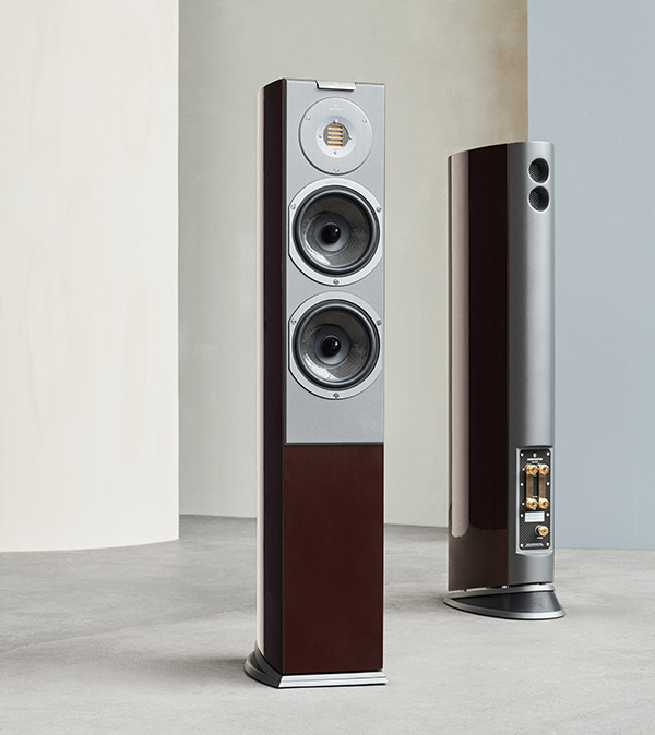

  • Επόμενος ΄΄σταθμός΄΄ το Audiovetor R3 Arrête όπου στη ζώνη του κρος μεταξύ mid-tweeter τα πριόνια τουλάχιστον θ'ακούγονταν εξημερωμένα...
Ας πει τώρα κάποιος ότι εφόσον υπάρχει κοινό ν'αγοράζει το ηχείο καλά θα πάει και αυτό...
Τι απόστευτα ποσά για αυτό το αποτέλεσμα...
Είμαι βέβαιος ότι το κάνουν συνειδητά, εμπλέκουν σύγχρονη τεχνολογία αλλά θέλουν ήχο οικείο για το κοινό που αγόραζε τα παραδοσιακά τους μοντέλα.:sneaky:
