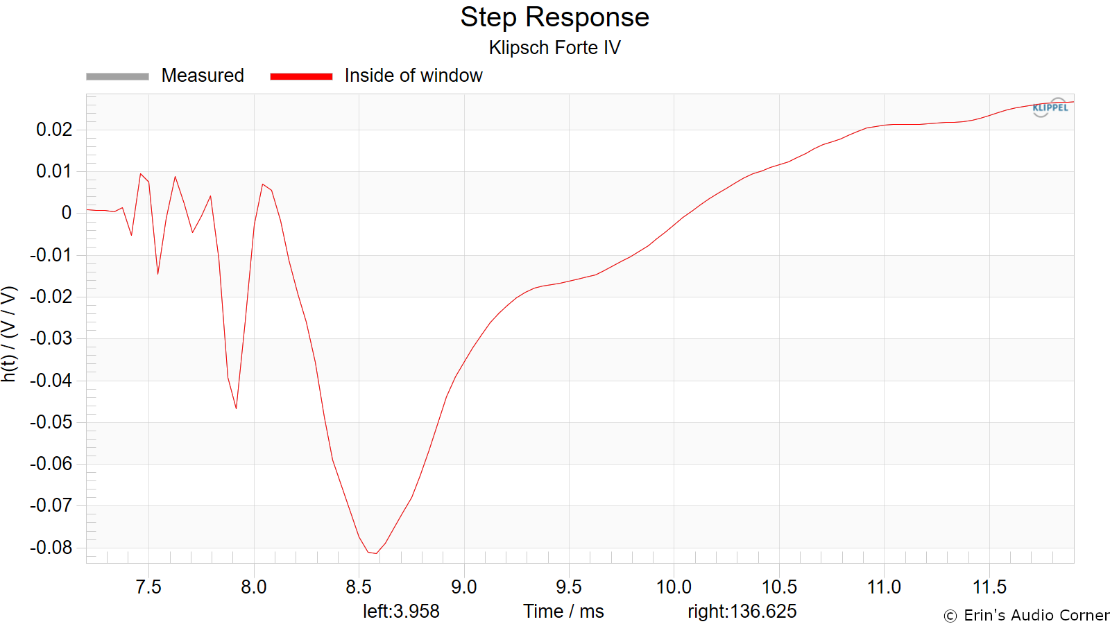

Σαν τα παλιά καλά...ξίδια έρχεται η πιο πρόσφατη έκδοση IV του Klipsch Forte
specs
specs
Μην τολμήσει. να... σκύψει καθόλου την κεφαλή ο ακροατής...
specs
Ωραία που ανέρχεται η αρμονική παραμόρφωση κάτω από τα 50 Hz...
specs
Εδώ και το τεστ ελέγχου στη γραμμικότητα - ως ένδειξη της θερμικής καταπόνησης - καθώς ανέρχονται οι στάθμες
specs
Σημειωτέον ότι οι υποχωρήσεις αντιπροσωπεύουν φαινόμενα δυναμικής συμπίεσης ενώ οι τονώσεις αύξηση συνιστωσών από αρμονικές παραμορφώσεις...

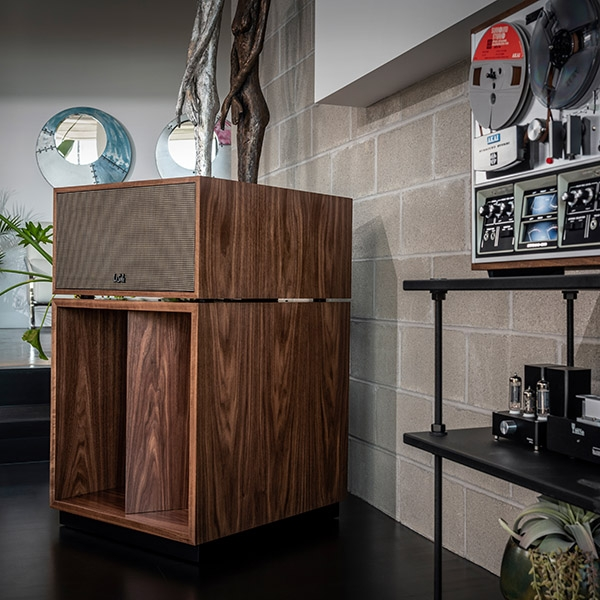

Το ΄΄ωραίο μου πλυντήριο΄΄ La Scala στην πιο πρόσφατη έκδοση AL5 - η οποία έχει με τη σειρά της ομαλότερες αποκρίσεις σε σχέση με προηγούμενες και καλώς ή κακώς δεν θα το αναρτούσα στα άσωτα αφού ακούγεται απολαυστικά υπό προϋποθέσεις...
Klipschorn AK6
Αναρωτιέμαι τι ψάρια θα έπιαναν μοντέλα σαν αυτά άμα διέθεταν σύγχρονα ψηφιακά κρος...
Από την άλλη μακάρι οι κάτοχοί τους να είχαν μυαλό να δοκίμαζαν ευθυγράμμιση μέσω rePhase αντί να ρολάριζαν λυχνίες και καλωδιώσεις για να τα έστρωναν.

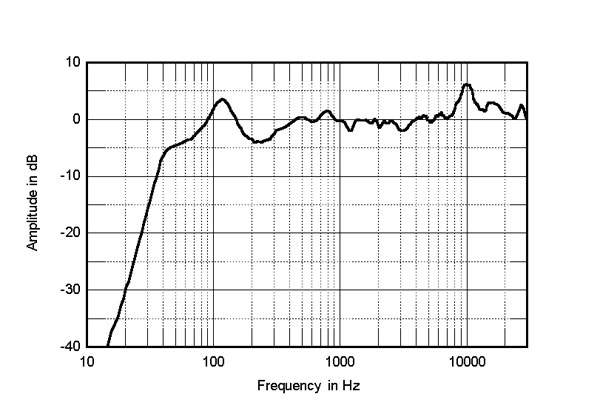

Αναμένω από μια καλή ηχομπάρα να έπαιζε ομαλότερα από πολλά περίφημα κατά τα άλλα μοντέλα ηχείων... Κατά τη γνώμη μου αυτό θα έπρεπε ν'αναζητά ως εκκίνηση κάθε νεοεισερχόμενος στο χόμπι αντί τους ΄΄λαγούς με πετραχήλια΄΄ που αρκετοί από εμάς τους πωρωμένους εξακολουθούμε να ψάχνουμε...
Κατά τα άλλα η Sonus Faber το έχει ρίξει για τα καλά στο σορολόπ με τα σύγχρονα και προσιτά μοντέλα της...

Ψευδοανηχοϊκή:

Fig.7 Sonus Faber Lumina III, spatially averaged, 1/6-octave response in JA's listening room with speakers in original positions (blue) and final positions (red).

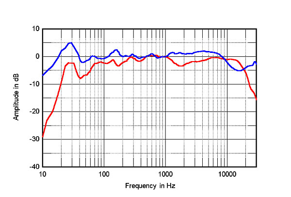

Λόλα, να μια μπανάνα...Η κόκκινη καμπύλη ύστερα από... διορθωτικές παρεμβάσεις στην τοποθέτηση...:rolleyes:
Μπορεί οι off-axis να μη μένουν μετεξεταστέες αλλά δεν γίνεται αποδεκτή τέτοια τονική συμπεριφορά με έμφαση στην τρίτη οκτάβα εν είδει χαμηλού καθώς και στις ανώτατες για προαγωγή της ανάλυσης υποτίθεται...
Τι λέγαμε για τον χώρο του οποίου η επίδραση υπερτερεί κάτω από τα 300 Hz περίπου...

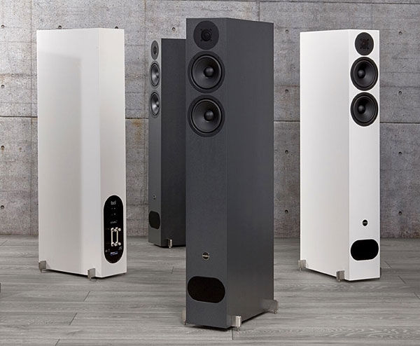

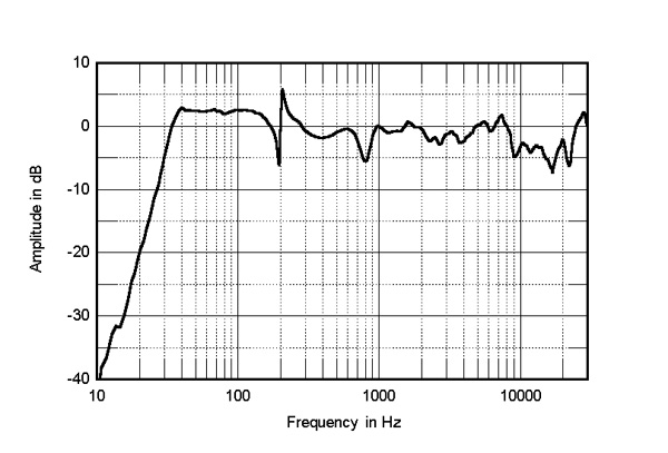

Κυριακή πρώτη ημέρα Δεκεμβρίου, μαγαζιά ανοικτά και το τέλος του κόσμου πάντα κοντά... Τί θα μπορούσε να πάει στραβά;;;

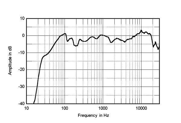

PMC fact.8 signature loudspeaker
420PMC8fig4
Fig.4 PMC fact.8 signature, anechoic response on tweeter axis at 50", averaged across 30° horizontal window and corrected for microphone response, with the complex sum of the nearfield woofer and vent responses plotted below 300Hz.

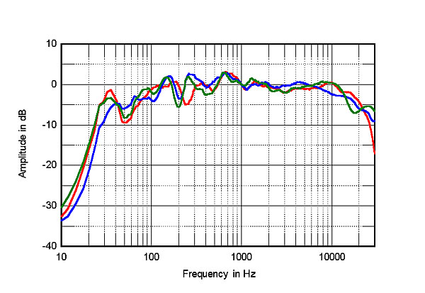

Κόκκινη καμπύλη η απόκριση στο χώρο του άτιμου John:
420PMC8fig7
Fig.7 PMC fact.8 signature, spatially averaged, 1/3-octave response in JA's listening room (red) and of the Vimberg Mino (blue).
Κι εδώ οι ...ουφ-axis αναπληρώνουν ενέργεια που λείπει από την on+axis στις μεσοϋψηλές...Αλλά η γενική τονική συμπεριφορά με την ...περίσσεια σε ενέργεια χαμηλών που λείπει και την έμφαση γύρω από τα 100 Hz για να νομίζουμε ότι έχουμε μπάσα σε τυπικό οικιακό χώρο απαράδεκτη.

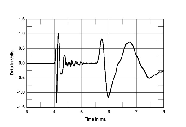

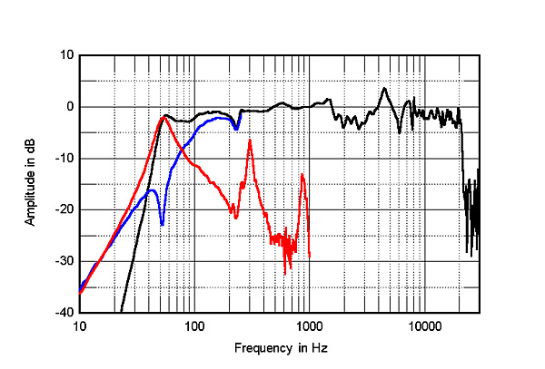

Trenner & Friedl Osiris loudspeaker
Η κόκκινη καμπύλη αναπαριστά άνω των 100 Hz έκτοπη ενέργεια από συντονισμούς στη διάταξη ενίσχυσης χαμηλού που φιλοδοξεί να δρούσε ως υβρίδιο ανάμεσα σε χοάνη και γραμμή μεταφοράς...
1019TFO-fig3
Fig.3 Trenner & Friedl Osiris, anechoic response on tweeter axis at 50", averaged across 30° horizontal window and corrected for microphone response, with the nearfield woofer (blue) and vent (red) responses and their complex sum (black) respectively plotted below 270Hz, 1kHz, and 270Hz.

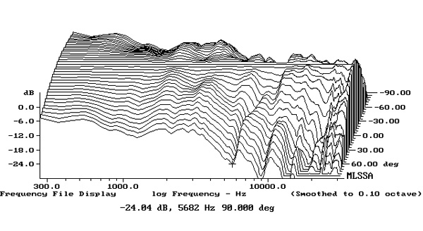

Άλλο ένα ομοαξονικό με περίεργες off-axis σε οριζόντιο επίπεδο...
1019TFO-fig4
Fig.4 Trenner & Friedl Osiris, lateral response family at 50", normalized to response on tweeter axis, from back to front: differences in response 90–5° off axis, reference response, differences in response 5–90° off axis.
1019osiris.parts

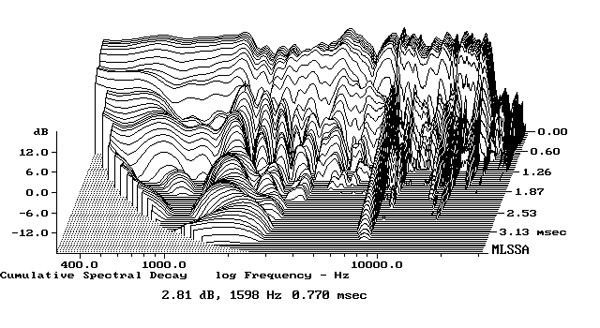

Το κρος μπορεί να επιδεικνύεται για διάφορα αβανταδόρικα - σιγά το καλσόν - υλικά του αλλά οι εστίες σε διατηρούμενη ενέργεια βγαλμένες από το ανέκδοτο των ΄΄δυναμικών΄΄, λες και αυτά θα περιορίζονταν εκεί όπου εντοπίζονται οι συντονισμού...
1019TFO-fig7
Fig.7 Trenner & Friedl Osiris, cumulative spectral-decay plot on tweeter axis at 50" (0.15ms risetime).

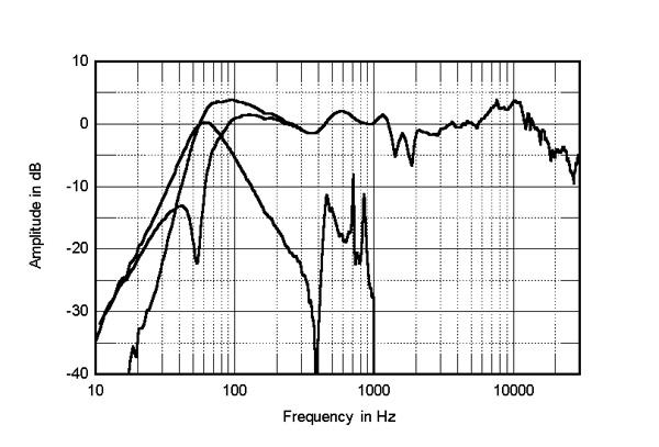

Όσοι πρόλαβαν ν'απολαύσουν waveforming πρόλαβαν... Πάμε κατόπιν σε άλλο ένα μοντέλο που δεν είχε λαμπρή σταδιοδρομία
Linaeum model 10 & Center με τα δίπολα tweeter...
Linaeum Model 10 Speakers (pair)
666Linfig06
Fig.6 Linaeum Model 10, anechoic response on tweeter axis at 50", averaged across 30° horizontal window and corrected for microphone response, with the complex sum of the nearfield woofer and port responses plotted below 300Hz.
Τι λέμε, θα θέλαμε κεντρικό ηχείο ομόσταυλα με τα main ώστε να επιτυγχάνεται συνοχή στην απόκριση. Μετά τα ανωτέρω ιδού και το κεντρικό :
666Linfig07
Fig.7 Linaeum Center Channel, anechoic response on tweeter axis at 50", averaged across 30° horizontal window and corrected for microphone response, with the nearfield woofer and responses and their complex sum plotted below 300Hz, 1kHz, and 300Hz.

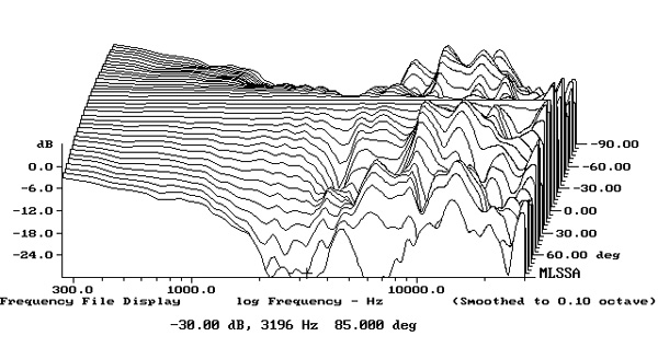

Αποτυχία...μη αναστρέψιμη. Η δε off-axis για τα main στο οριζόντιο επίπεδο είναι αυτό που θα χαρακτηρίζαμε ΄΄χύμα΄΄:
666LINFIG09
Fig.9 Linaeum Model 10, lateral response family at 50", normalized to response on tweeter axis, from back to front: differences in response 90°–5° off-axis, reference response, differences in response 5°–90° off-axis.

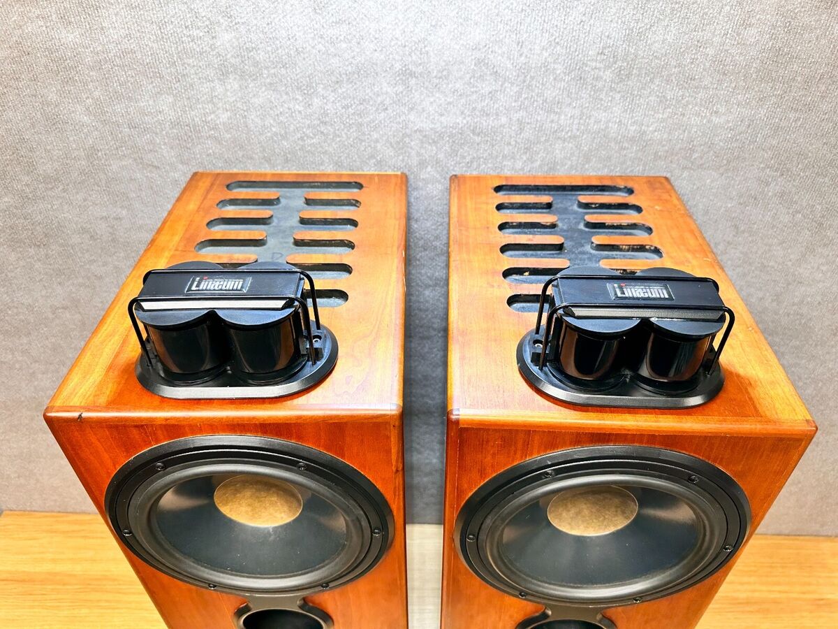

Όπως γνωρίζετε οι παλιότεροι, έχω ένα ζευγάρι ηχεία με αυτό το δίπολο Τουίτερ της Linaeum.
Για την εποχή του, ήταν εξαιρετικό. Ήταν ένα μικρού όγκου ηχείο, που έβγαζε ήχο που θύμιζε σε μεγάλο βαθμό τον ήχο των μαγκνεπαν, λόγω ακριβώς της διπολης φύσης του Τουίτερ. Δεν υπήρχαν τότε άλλες παρόμοιες λύσεις.
Πολλά χρόνια έχω να το συνδέσω σε ενισχυτή να δουλέψει, μόνον για λίγο είχε συνδεθεί όταν έκανα σέρβις στα γουφερ (είχαν λιώσει οι αναρτήσεις), τώρα είναι πλέον "μουσειακό έκθεμα". 😎
