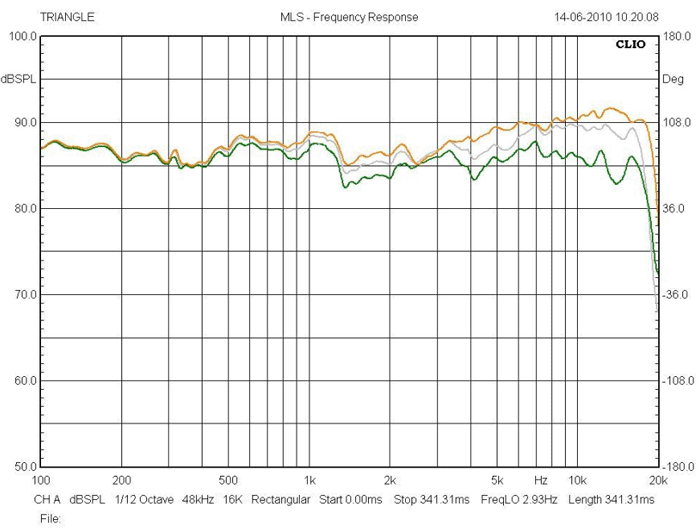

Δεν είναι σωστό να κράζεται τόσο έντονα η οφ-άξις κλασικής σχεδίασης ηχείων χωρίς wave guide. Σε αυτά,η τρύπα στην περιοχή κροςς στις πολλές μοίρες είναι αναπόφευκτη, δεν γίνεται αλλιώς.
Επίσης πρέπει το wave guide να είναι και σωστό όταν υπάρχει, κάτι που σπάνιζε μέχρι σχετικά πρόσφατα.
Επι πλέον η πλάγια ακτινοβολία προς τα σημεία πρώτης ανάκλασης, συνήθως είναι στις 70+ μοίρες ή και πολύ περισσότερο ανάλογα με τοποθέτηση και τόου-ιν, όπου η στάθμη της ελλατωματικής περιοχής απόκρισης είναι πεσμένη. Περισσότερο θα κοίταζα την συνολική power response, ή την listening window response, παρά της καμπύλες πλάγιας ακτινοβολίας. Και βέβαια, κυρίως την ον-άξις
Κάτω από το παραπάνω πρίσμα, για 'μένα η συμπεριφορά πχ των "καλών" Spendor, είναι πολύ καλή

Είναι εντάξει. Βέβαια, η διόγκωση του mid θα μπορούσε να είναι χαλιναγωγημένη 3-4dB, δίνοντας μια πιο ήπια απόκριση εκεί που ο εγκέφαλος έχει μέγιστη ακουστική ευαισθησία, αλλά και έτσι, εντάξει είναι. Βέβαια, με μια on-axis μέτρηση δεν μπορεί κανείς να συμπεράνει και πολλά πράγματα, καθώς αυτό το "κατσάρωμα" μάλλον υποδηλώνει σημαντική διαφοροποίηση της ακτινοβολίας εκτός άξονα. Η ανηφόρα στις υψηλές δίνει την αντίληψη "καθαρότητας" στον ήχο, που σε κάποιους αρέσει, σε άλλους όχι, αναλόγως του ακουστικού τους έθους.

Συνήθως η ανηφόρα στις υψηλές δεν ακολουθείται και από την ακτινοβολία εκτός άξονα. Πολλά στερεοφωνικά ηχεία δεν είναι σχεδιασμένα να είναι βέλτιστα επί του άξονα, γιατί όλοι βάζουν λίγη σύγκλιση, αλλά αν γίνει μεγάλη και αντιαισθητική πέφτει παντόφλα.
2.267
2.444
Σωστα. Συμβαινει συχνα να υπαρχει dip στην on axis οταν υπαρχει αντιστοιχη ανοδος στην off axis για να ερθει στα "ισα" το estimated in room response...

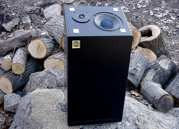

Direct Acoustics Silent Speaker II... Τίτλος που μαρτυρά πώς θα έπρεπε να μένει αυτό το ηχείο...

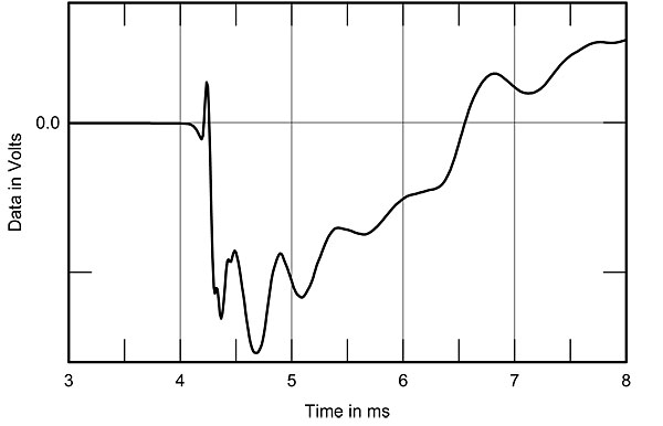

Βηματική με ...πολυσχιδή ιδιαιτερότητα:
Fig.5 Direct Acoustics Silent Speaker II, step response on horizontal axis at 50" (5ms time window, 30kHz bandwidth).

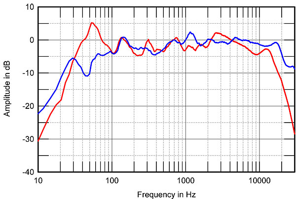

Και ζωή που τραβά την ανηφόρα...
Fig.7 Direct Acoustics Silent Speaker II, spatially averaged, 1/6-octave response in JA's listening room (red trace); and of BBC LS3/5a (blue).

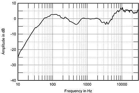

B&W 800 Diamond ... 24 χιλιάρικα το 2011 και όχι...καράτια δεν είναι παίξε-γέλασε...
Παίξε γέλασε όμως μπορεί να είναι κάτι άλλο...

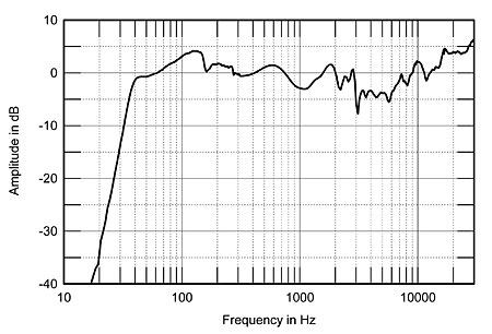

Fig.4 B&W 800 Diamond, anechoic response on tweeter axis at 50", averaged across 30° horizontal window and corrected for microphone response, with complex sum of nearfield midrange, woofer, and port responses plotted below 300Hz.

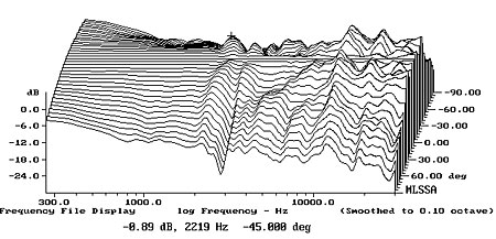

Διαχειρίσιμη θα κρινόταν η on-axis μέχρις ότου να βλέπαμε τις off-axis που είναι... off όνομα και πράμα...
Fig.5 B&W 800 Diamond, lateral response family at 50", normalized to response on tweeter axis, from back to front: differences in response 90–5° off axis, reference response, differences in response 5–90° off axis.
Με αποτέλεσμα στο farfield όπου συνήθως θα καθόταν ν'ακούσει ο κάτοχος και σε τυπικό σαλόνι και με τυπικά RT να παίρνει το ΄΄πονηρό΄΄ανηφορικό μονοπάτι όπως φαίνεται παρακάτω :

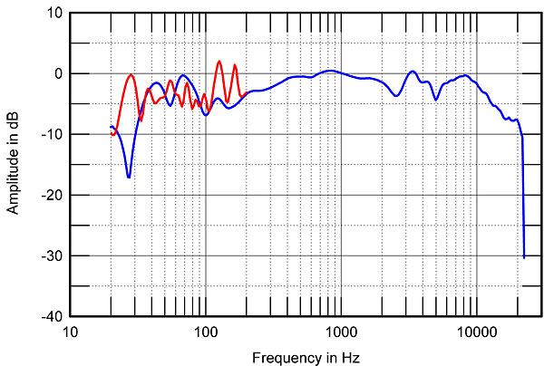

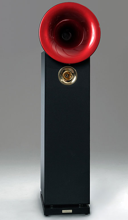

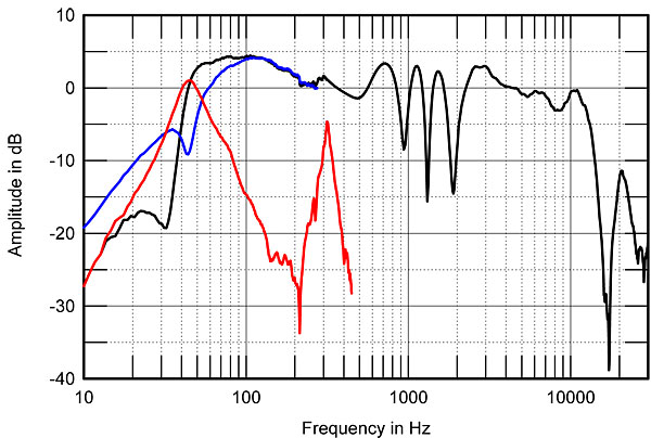

Acapella High Violoncello II... 80 χιλιάρικα και σφαιρική κόρνα συνεργαζόμενη με tweeter πλάσματος οδηγούμενο από δικό του ενσωματωμένο ενισχυτή σε τάξη Α...

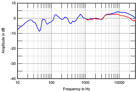

Μερικές φορές δεν χρειάζονται off-axis, αρκεί να δούμε πώς μεταφράζεται μια εξαρχής προβληματική ψευδοανηχοϊκή απόκριση σε τυπικό σαλόνι...
Fig.4 Acapella High Violoncello II, anechoic response on tweeter axis at 50" with Midrange switches set to "0" and HF control to 8:00, averaged across 30° horizontal window and corrected for microphone response, with nearfield woofer response plotted below 300Hz.
Η παρακάτω τυγχάνει και αποδοχής από τον αντιπρόσωπο στη χώρα του άτιμου John...
Fig.6 Acapella High Violoncello II, spatially averaged, 1/6-octave response in JA's listening room as set up by importer (blue), and with series 600 ohm resistors in tweeter feeds (red).

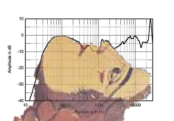

Εκτιμώ ως "άριστα" όλα τα προϊόντα που επιτελούν σωστά την βασική τους δουλειά, όπως φαίνεται από τις μετρήσεις τους, εφόσον αυτές είναι αξιοπρεπείς, ανεξαρτήτως τιμής.
Η τιμή κτήσης τους, αφορά την αγοραστική δυνατότητα του καθενός, αυτό δεν με απασχολεί διόλου.
Τώρα, όσα προϊόντα δεν επιτελούν σωστά τη δουλειά τους, όπως φαίνεται από τις εξόχως προβληματικές μετρήσεις τους, θα τα καταδικάζω στην πυρά, μέχρι να σβήσει ο ήλιος.

Όταν υπάρχει ανομοιομορφία του on axis με το off axis, δεν μπορείς να κάνεις speaker eq με τίποτα. Φτιάχνεις το ένα και χαλάει το άλλο. Μετράς με το REW, ή με κάποιο software eq, φαίνεται καλύτερο μετά την διόρθωση, και ακούγεται δράμα.

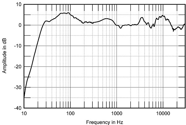

Εκεί που θα πηγαίναμε να εξομαλύνουμε τη μυστήρια on-axis :
Fig.4 Sonist Concerto 3, anechoic response on tweeter axis at 50", averaged across 30° horizontal window and corrected for microphone response, with the complex sum of the nearfield woofer and port responses plotted below 300Hz.

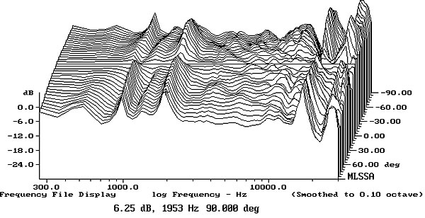

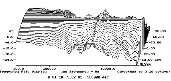

Πέφτουμε στις οριζόντιες off-axis που μοιάζουν με...κυματιστό πατατάκι στις μεσοϋψηλές και άνω :
Fig.5 Sonist Concerto 3, lateral response family at 50", normalized to response on tweeter axis, from back to front: differences in response 90–5° off axis, reference response, differences in response 5–90° off axis.

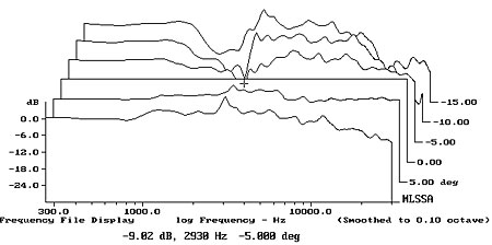

Ενώ οι κατακόρυφες με τσακισμένα στη σακούλα...πακοτίνια
Fig.6 Sonist Concerto 3, vertical response family at 50", normalized to response on tweeter axis, from back to front: differences in response 15–5° above axis, reference response, differences in response 5–10° below axis.

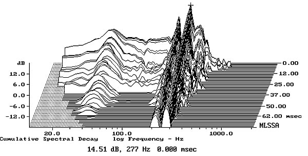

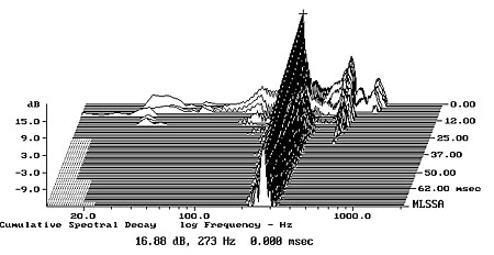

Καπάκι και ο αισθητός συντονισμός στα 150 Hz:
Fig.2 Sonist Concerto 3, cumulative spectral-decay plot calculated from output of an accelerometer fastened to front baffle 6" below woofer (MLS driving voltage to speaker, 7.55V; measurement bandwidth, 2kHz).
