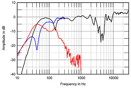

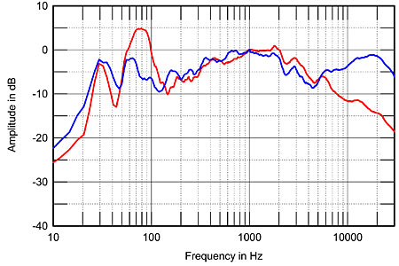

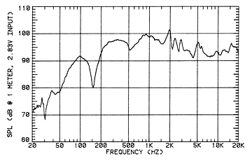

Έξτρα (μ)πόνους η ψευδοανηχοϊκή απόκριση στον άξονα του full tange μεγαφώνου αντί του ribbon supertweeter:

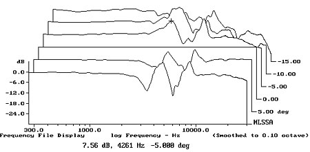

Κόκκινη καμπύλη η απόκριση για την δομημένη εντός της καμπίνας διάταξη χοάνης που εκπέμπει όμως όπως φαίνεται από την Κρουστική σε διαφορά φάσης 180 μοιρών ως προς το ίδιο το μεγάφωνο:

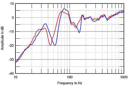

Υπάρχει και συνέχεια...Απόκριση μέσος όρος υπό εξομάλυνση 1/6 οκτάβας στο χώρο του reviewer,με κόκκινη καμπύλη και οδήγηση με λυχνιακό ενισχυτή .μπλε καμπύλη στο χώρο του John Atkinson με τρανζιστοράτο τελικό:
(η οδήγηση με λαμπάτο ωθεί τον ακροατή ν'αντιλαμβάνεται τονική συμπεριφορά ισχυρότερη στις χαμηλές και χωρίς τονισμένες υψηλές,΄΄πόσο ωραιότερα θ'ακούγεται ενάντια στο...τσιριχτό τρανζίστορ΄΄ μπορεί κιόλας να σκέπτεται...)
H δε ζώνη 500-3000 Hz προβάλλει ως νοητή ΄΄γέφυρα στεναγμών΄΄... :roflmao:

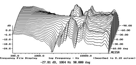

Εν συντομία,10ιντσο full range κροσαρισμένο με μεσολάβηση σκέτου πυκνωτή στην τελευταία οκτάβα με supertweeter...Η απόδοση χαμηλά πάσχει από το ζύγισμα του full range,χωρίς να βοηθά η δομή στην καμπίνα με τη χοανοειδή διάταξη συμπεριφερόμενη σαν ανεπαρκώς παραμετροποιημένο bass reflex...Ακόμα χειρότερα τα νέα στις μεσοϋψηλές οκτάβες,όπου έχουμε εγγενή περιορισμό στη διασπορά του 10ιντσου,μαζί με σπασίματα από τον κώνο και ανεξέλεγκτη συμμετοχή του superteeter κάτω από τη συχνότητα κρος ελέω φιλτραρίσματος πρώτης τάξης (6 dB ανά οκτά;βα) ... Από την άλλη πλευρά ο κατασκευαστής ευαγγελίζεται ως σχεδιαστική φιλοσοφία την ανόθευτη απόδοση δυναμικών αντιθέσεων χάρη στην αποφυγή συμβατικών μονάδων και του συνοδού προς εκείνες κροσαρίσματος...΄΄Τί δεν καταλαβαίνουμε...΄΄ όπως δηλώνει και η μοδάτη έκφραση...:sneaky:

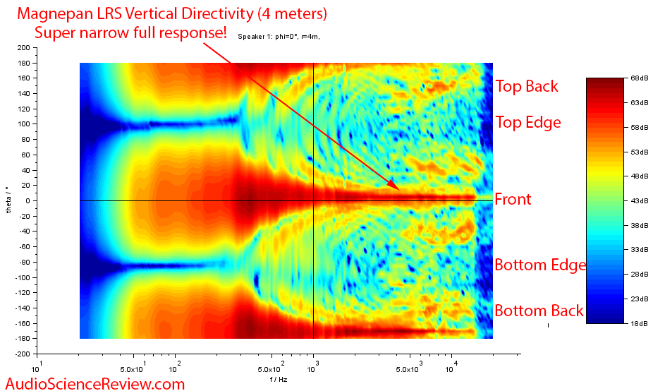

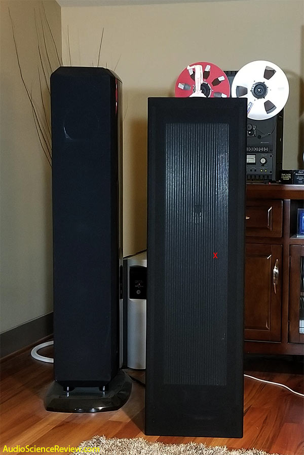

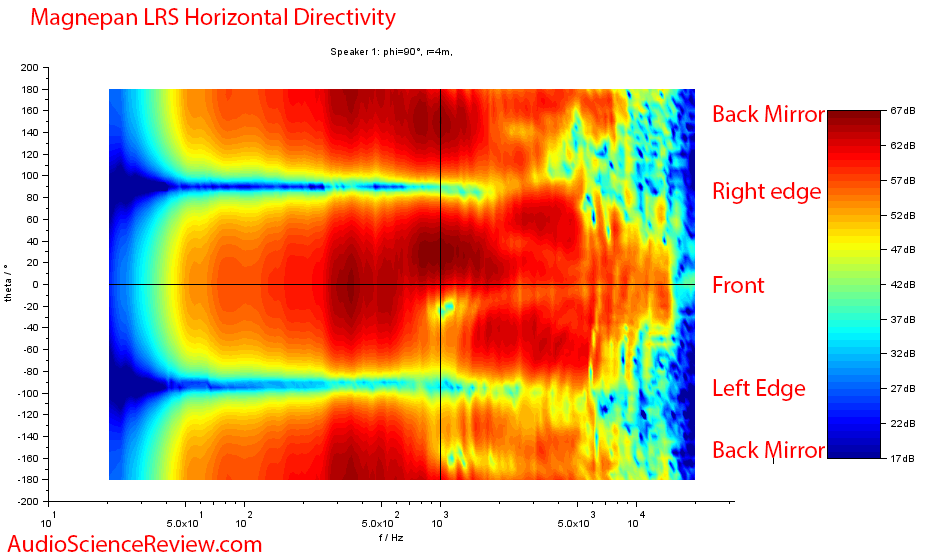

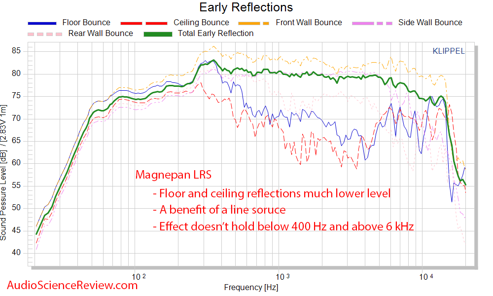

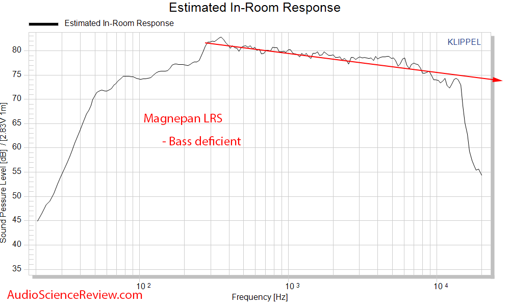

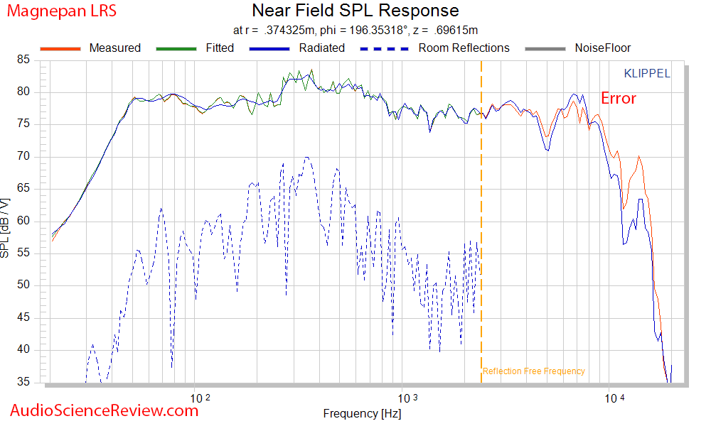

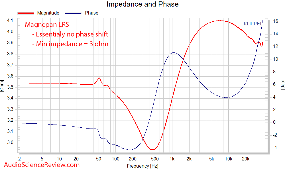

Πάμε συνέχεια στα μαγκ, με φωτός και μετρήσεις.
Εδώ βλέπουμε το μπόι του
Μικρό ύψος, και πλάτος μεμβράνης χαμηλών συχνοτήτων μικρότερο από το ηχείο βάσης... Εντάξει, αυτά δε παίζουν Μπάσο. Δεν γίνεται.
Στην νιαρφιλντ απόκριση βλέπουμε το εξής
Δείχνει να παίζει από 50 κύκλους και πάνω. Βεβαίως παίζει, αλλά οι δυνατότητες max spl είναι εξαιρετικά μικρές, ιδίως αν πας να βγάλεις πιο κάτω.
Από κει και πάνω δε τα πάει άσχημα, πέραν μιας τόνωσης στους 250-350 (σημείο κρος προφανώς) και μέχρι τους 7 χιλιοκυκλους, είναι με συνολική απόκλιση +-2,5 ντεσιμπέλ. Αλλά αυτό δε λέει πολλά για διπολο, αυτό λέει ομως:
Αυτά είναι ζηλευτά παίδες, αυτά ειναι θαυμάσια.
Και εδώ είναι η μαγεία
Η πράσινη γραμμή είναι πρακτικά άψογη από τους 300 κύκλους μέχρι κει που δεν έχει τουιτερ (τα είπαμε πριν).
Άριστη ομοιογένεια και εξαιρετική απόκριση στο σύνολο της ανακλωμενης ενέργειας, ενώ ταυτόχρονα αυτή του δαπέδου και του ταβανιού, πρακτικά δεν υπάρχει.
Αυτά είναι μοναδικά χαρακτηριστικά, δε σε νοιάζει το ταβάνι, τρομερό.
Βεβαιως αυτά μας λένε ότι θα παίζει θαυμάσια μέσα στο δωμάτιο, και όντως
Από 300 κύκλους μέχρι 7-8 χιλιοκυκλους είναι άριστο.
Βεβαίως, όπως είπαμε, δεν έχει σοβαρή επιφάνεια γουφερ, άρα είναι τρελά αμπασο (κάτω από 300 φαίνονται τα χάλια του) και ως τουιτερ χρησιμοποιεί ένα Μιντ (φαίνονται επίσης τα χάλια του).
Άθλιο απ άκρη σακρη, αλλά με υπέροχο μεσαίο κόσμο. 😎
Προφανώς, ένα μεγάλο μαγκνεπαν, με μεγάλου εμβαδού γουφερ και με ριμπον, έχει πολύ πιο σοβαρά άκρα, και διατηρεί αυτά τα εξαιρετικά χαρακτηριστικά της οκτοειδούς ακτινοβολίας.
Και με απλή ωμική αντίσταση.
Μαγικό.
Βεβαίως χαμηλή αντίσταση, άρα άπειρα βατ, αλλά μαγικά εύκολο, απλό, ωμικο φορτίο.
